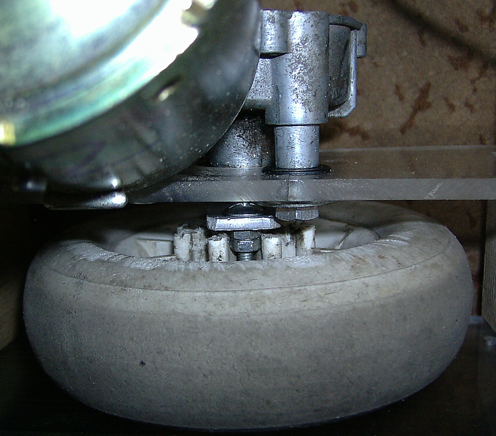

    Temat raczej mechaniczny: chcę zamocować koła do silnika do wycieraczek, ale nie bardzo mam pomysł jak to zrobić. Konkretnie chce przenieść napęd przez piastę, tylko nie wiem jak powinna być ona wykonana, tak żeby pasowała na stożkowy wielowypust silnika.

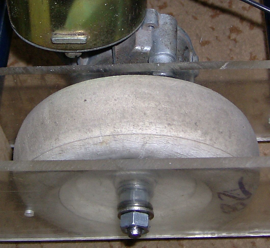

  • #8 6271832
    sylwunia35
    Posty: 331
    Pomógł: 16
    Ocena: 146
    Ja mam tak i działa super . Może coś widać
    • Jak zamocować koła do silnika wycieraczek z piastą na stożkowy wielowypust? 2.JPG (139.58 KB) Musisz być zalogowany, aby pobrać ten załącznik.
    • Jak zamocować koła do silnika wycieraczek z piastą na stożkowy wielowypust? 1.JPG (355.8 KB) Musisz być zalogowany, aby pobrać ten załącznik.
