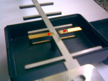

    Kupiłem antenę Yagi 2,4Ghz i chciałbym podłączyć ją do rutera D-Link DSL-G624T.
    Problem polega na tym że nie wiem w którym miejscu przylutować kabel w puszce tej anteny. W środku jest blaszka w kształcie litery "C" , która nie łączy się z direktorem (boomem) i to chyba do niej trzeba lutować kabel.
    Tylko w którym miejscu:?:

    W miejscu czerwonych kropek przylutuj końcówki koncentryka.

    Ok dzięki.
    Zobaczę co z tego wyjdzie.
