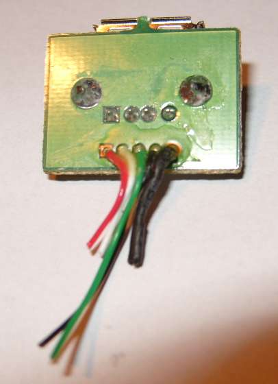

  • #5 6278222
    SnakeX
    Posty: 72
    Ocena: 38
    Wiatm, ja mam problem tego typu ze, zrobilem sobie ladowarke USB pod gniazdo samochodowe 12V, ale nie chce dzialac/ladowac MP3. Na pinie 1 i 4 jest 5V piny 2,3 puste. Uzylem stabilizatora 7805 jeden elektroli i radiator. Napiecia są ok. Wiec dlaczego mp3 nie chce sie ladowac ?? jak podepne ten sam odtwarzacz pod USB do kompa albo ladowarke sieciowa 220V na 5V USB to laduje. Czy odtwarzacz moze wykozystywac piny 2 i 3 ?? Moze te piny obsługują takze jakas kontrole ladowania albo cos tego typu, tak jak jest w bateriach w tel. kom... ?? Jakies pomysly ??
