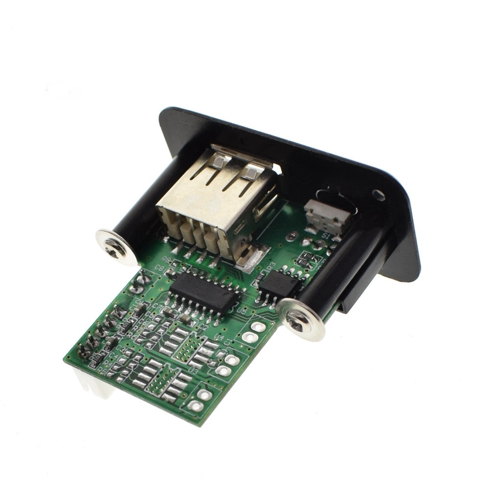

    Montuje do swojego samochodu moduł do mp3 jak na zdjęciu, na wyjściu podobno jest 5v. Chcę z tego zrobić ładowarkę mini usb. Czy powinienem montować do tego jakiś stabilizator lub step down, podłączyć to bezpośrednio lub może jeszcze inaczej z wygładzaniem? Niby jest tam 5v ale nie wiem czy mogę ufać tym chińskim wynalazkom, dalej czy powinno tam być jakieś ograniczenie prądowe aby nie uszkodzić urządzenia ładowanego? Czy wystarczy podłączyć napięcie i masę do skrajnych łączy usb, resztę zostawić czy jakieś mostki są potrzebne? A może lepiej to zostawić i podłączać bezpośrednio od 12v tak jak zasilany jest ten moduł (widzę że jest tam chyba stabilizator, ale 12v do modułu czy 5v do tego wyprowadzenia?). Z góry dziękuję za rady. Pozdrawiam
    Przecież na zdjęciu pisze jak byk "7-12V".
    Nie.
    To w końcu układ posiada to 5V na wyjściu USB, czy nie?
    Skoro układ już ma na wyjściu 5V, to na jaką cholerę?

    7-12v to zasilanie modułu, przy odpalonym aucie jest ponad 14v. Pytam o stabilizator przy wyjściu 5v, ale zapewne usłyszę że "jak byk pisze 5v", czyli rozumiem mam bezpośrednio podłączyć usb pod to napięcie. Rozumiem, że pytania mogą być banalne, ale ja chce się upewnić czy wszystko będzie poprawnie, a odpowiadanie pretensjonalnymi pytaniami na moje pytania nie tworzy pozytywnej atmosfery. Tak czy siak dziękuję.
    Ale chcesz dorobić kolejny port, czy korzystać z tego z modułu?
    Jeśli chcesz dorobić, to może się okazać, że wydajność prądowa tego modułu będzie za mała aby udźwignąć dwa porty, jeśli po prostu korzystać z tego modułu, to nie ma takiej potrzeby, zapewne 5V jest już podłączone.
    Możesz, tylko po co? W module zapewne jest stabilizator liniowy, a takiemu, przez krótki okres czasu, nie zaszkodzi 14V (maks. napięcie dla LM7805 to 25V).

    Od 3 lat działa dobrze, te 5V było do zasilania modułu, a nie do zasilania jego peryferii. Ładowarki z tego nie zrobiłem, ale do BT i microsd jest ok, dobrze działa z oryginalnym radiem z C4. Temat zamykam.
