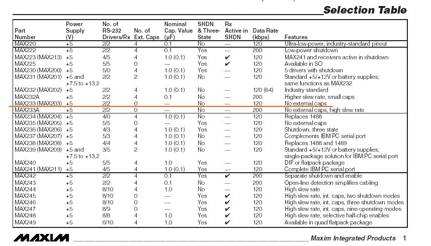

    Jak wynika z noty katalogowej MAX233 nie wymaga zewnętrznych kondensatorów (patrz załącznik)
    • Podłączenie MAX233 do AT89C2051 i portu szeregowego - kondensatory? max233.gif (85.67 KB) Musisz być zalogowany, aby pobrać ten załącznik.

    W końcu chodzi o rozstrzygnięcie dylematu Max233.Na str21 noty katalogowej jest schemat podłączenia tego ukłądu.Piny 12 i 17 są zwarte i pisze przy nich Internal -10 Power Suply. Przy pinie14 widnieje napis Internal +10V Power Suply.Internal to zdaje się wewnętrzny.Logicznie rozumując gdyby tam trzeba było podpiąć +,-10V to powinno pisać External.Najlepiej gdyby odezwał się ktoś kto używał tej kostki.

    Olekewaagata: Materiały które zamiesciłem przejrzałem i tak:
    - sądząc po zdjęciach i opisie jest sprawdzona komercyjna konstukcja
    - zewnętrznego zasilania +/- 10V na schemacie nie znalazłem
    - na początku jest wyraźnie napisane czerwonym drukiem
    " The Max233A is a dual transciever and has internal capacitors, therefore requiring no external parts."
    Dla osób które nie znają ang. "MAX233A jest podwójnym konwerterem który posiada wewnętrzne kondensatory, dlatego nie potrzebuje zewnętrznych elementów" koniec tłumaczenia
    Więc może trzeba zerwać ze starymi przyzwyczajeniami i przyjąć do wiadomości że są takie elementy.
