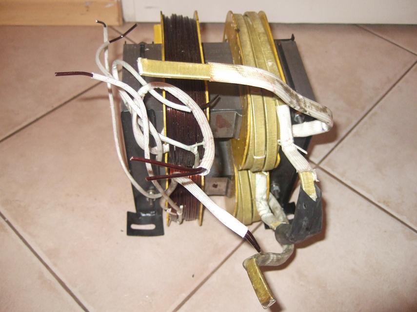

    Witam kupiłem i dzis do mnie doszedł trafo dokładnie to 569845841 aukcja zakończona. I mam problem jak go podłączyć? Ma dwa uzwojenia pierwotne wg aukcji 230 i 400V każde ma po 4 wyprowadzenia. Jak podłączyłem pod dwa to działa i na wyjściu mam 53V na drugie wybija bezpieczniki i dzieje się tak dokładnie na dwóch uzwojeniach. Czy tylko jedno pierwotne musi być zasilane? https://obrazki.elektroda.pl/98_1236944087.jpg

    luskon
    Użytkownik obserwowany
    Posty: 89
    Ocena: 6
    to proste jest jedno uzwojenie jest na 230v a drugie na 380v

    Misiek85
    Posty: 1086
    Pomógł: 26
    Ocena: 538
    No niby tak ale jak dałem na jedno i drugie to tu i tu było na wyjścoiu 53V więc się dziwię trochę? A poza tym po co z każdego uzwojenia są aż 4 wyprowadzenia?

    1. Bardzo ładny transformator na spawarkę :)
    2. Dlaczego nie spytasz sprzedawcę o wyprowadzenia transformatora?
    3. Ilość drutów po stronie pierwotnej jest związana z możliwością pracy tego transformatora zarówno z 230 jak i z 400V - każde napięcie wymaga innego połączenia. Zapewne dla 400V wszystkie fragmenty uzwojenia trzeba będzie połączyć szeregowo.

    Tak to jest trafo do spawarki. Na oko widać że ma jedno uzw mniej zwojów niż drugie. Ale moje pytanie czy tylko jedno może być zasilone z siecie czy trzeba te uzwojenia jakoś popodłączać np szereg
