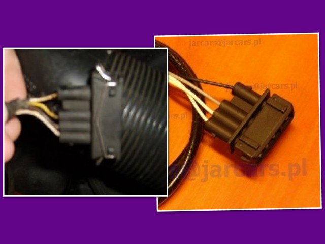

    Witam wszystkich. Jestem posiadaczem golfa III z silnikiem 1.6 ABU.
    Jako, że po jego zakupie okazało się ,że brakuje w nim sondy lambda postanowiłem kupić nową. Niestety nie mam pewności co do podłączenia jej gdyż kable we wtyczce mojego auta różnia się kolorami i rozmieszczeniem w stosunku do nowej sondy, sonda kupiona pod typ mojego silnika. Powiedzcie mi czy mogę normalnie bez kombinacji podpiąć sondę do auta czy też muszę pozmieniać kable.
    Podaję foto wtyku z auta i sondy.
    https://obrazki.elektroda.pl/95_1236976101.jpg
  • #3 6278355
    aster73
    sorry ale nie jestem elektronikiem i niewiele z tego rozumię

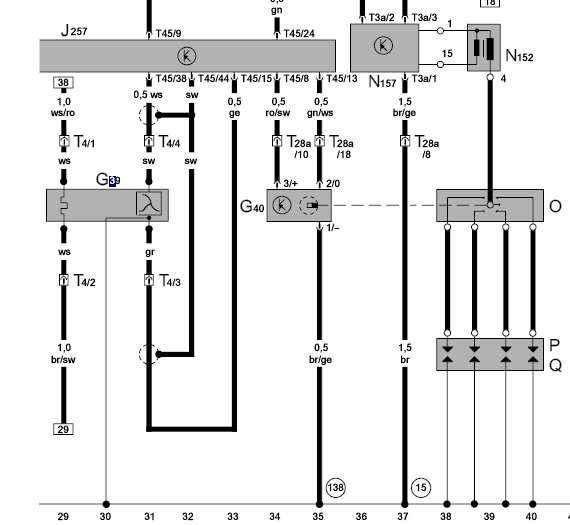

    Powiększ sobie ten obrazek - to jest schemat do silnika ABU
    T4 - wtyczka, G39 - sonda
    Na pin T4/1 przychodzą przewody: od strony inst. biało-czerwony a od strony sondy biały
    Na pin T4/2 przychodzą przewody: od strony inst. brązowo czarny a od strony sondy biały
    Na pin T4/3 przychodzą przewody: od strony inst. czarny a od strony sondy szary
    Na pin T4/4 przychodzą przewody: od strony inst. biały a od strony sondy czarny
