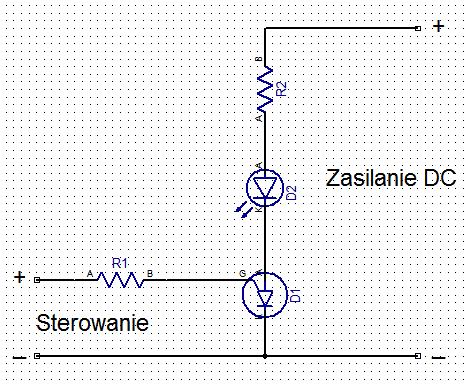

    #6 6339545
    Lutek49
    Poziom 36  
    Posty: 2100
    Pomógł: 440
    Ocena: 407
    Jako odbiornik jest zastosowana dioda led z rezystorem szeregowym:
    Jak zbudować tani układ z tranzystorem do zamykania obwodu impulsowo?
    Wartość rezystora R1 należy dobrać w zależności od wielkości sygnału sterującego. Rezystor R2 dobierany w zależności od napięcia zasilania i prądu diody led. Typ zastosowanego tyrystora D1 zależy od wartości napięcia zasilającego oraz natężenie prądu w obwodzie. Lepiej zastosować tyrystor przewidziany na wyższe napięcie i prąd przewodzenia.

    Drobna uwaga do powyższego schematu: bramka G powinna być przy katodzie a nie anodzie.
    Jeśli układ ma włączać diodę LED trzeba zastosować mały tyrystor, który podtrzyma niewielki prąd diody. Duże tyrystory na prądy powyżej 10A nie nadają się!
