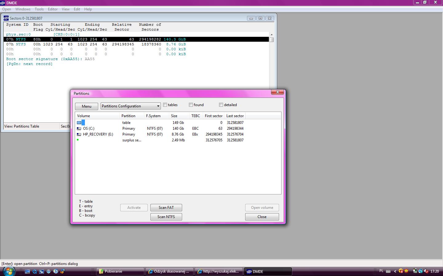

  • #3 6346167
    cleoo21
    Posty: 3
    Dzieki za zainteresowanie się...
    Tu je widać ale normlanie pokazuje tylko dysk C : żeby przybliżyc sytulacje dołącze screena.Lap ma 6 miechow nic z nim nie robilam zadnych kombinacji żeby nie bylo..poprostu partycja D znikneła ..
    Jak odzyskać znikniętą partycję na dysku 320 GB widoczną w DMDE?
    pozdrawiam

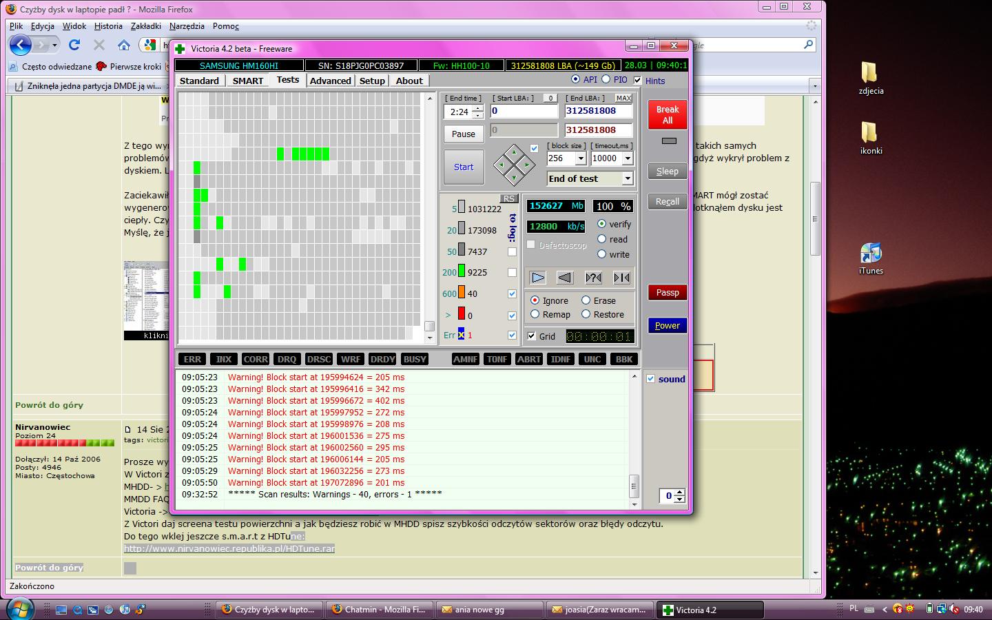

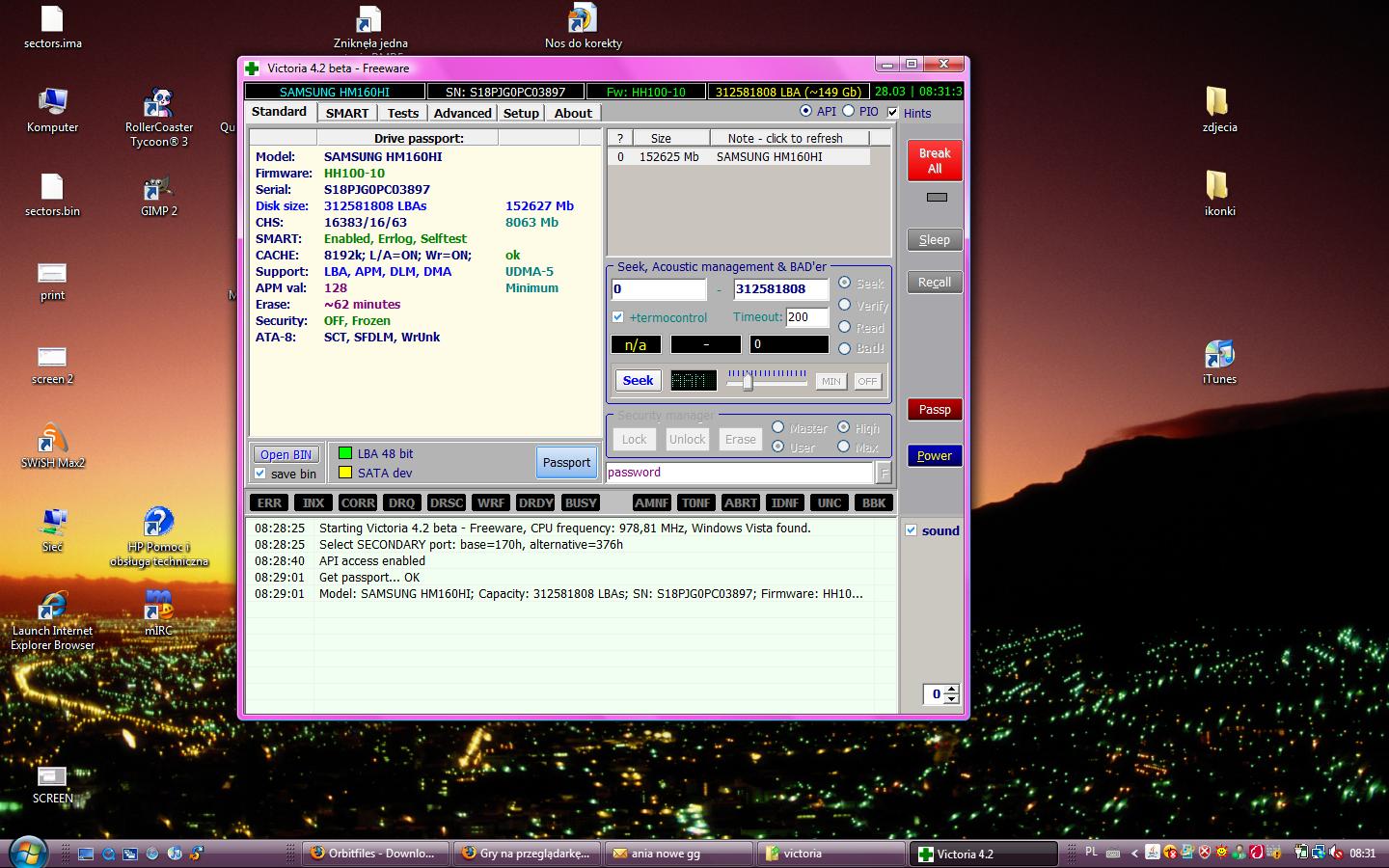

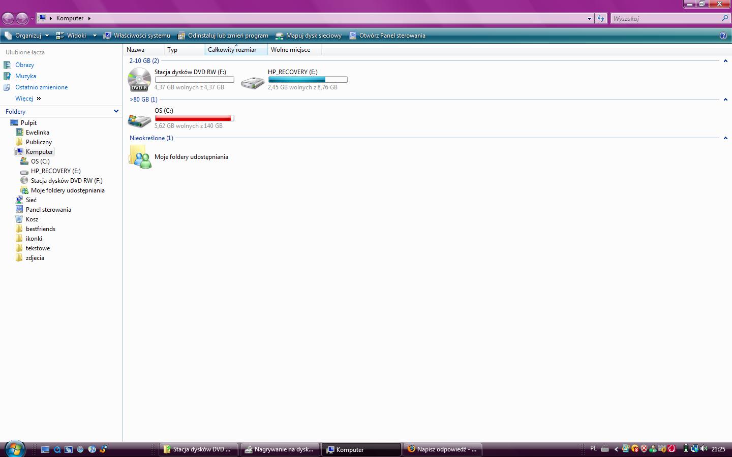

  • #4 6346284
  • #5 6347192
    cleoo21
    Posty: 3
    Koleżanka ;)
    proszę bardzo :
  • #6 6347372
  • #7 6347748
    mat_ed
    Posty: 10074
    Pomógł: 924
    Ocena: 268
    Tym samym temat uważam za zakończony.
