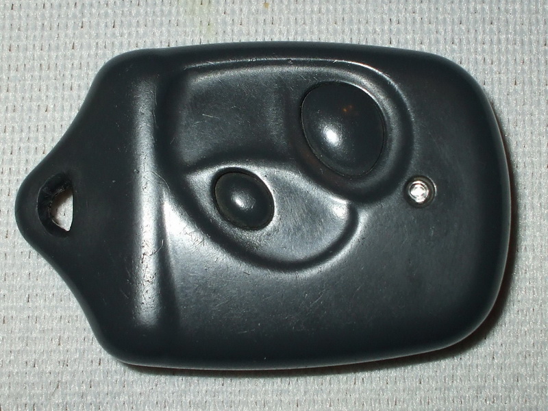

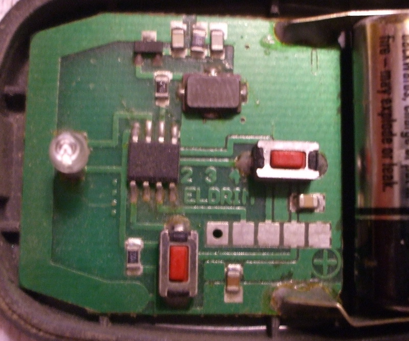

    Witam. Posiadam dwa takie piloty z tym że jeden działa tylko z odległości ok 3 metrów (baterie ok). Jest jakaś możliwość naprawy tego pilota?

    Antena jest w postaci cienkiego przewodu, ale to nie wina odbiornika bo jeden pilot działa jak należy

    Czasami zdarza się że się te piloty psują (tracą zasięg), naprawa jest raczej nieopłacalna (koszt wysyłki + około 2 tygodnie czasu) , ja zawsze proponuję wymianę na nowy, programowanie jest bardzo proste i można to zrobić samemu.

    Witam.Zazwyczaj powodem zmniejszonego zasięgu jest rezonator kwarcowy i żadko dostępny jako część zamienna ponieważ produkowany na potrzeby danej firmy. Zakup nowego jest chyba najlepszą opcją.
