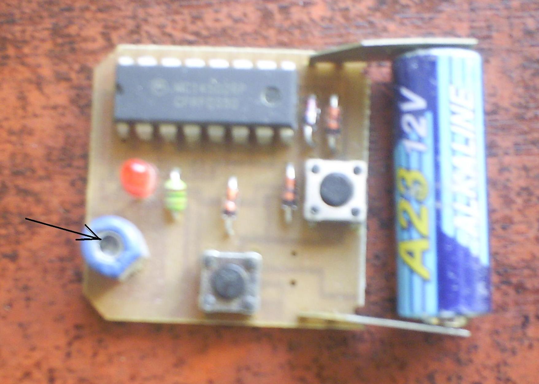

    Obrazek wnętrza pilota jest mało czytelny ale powinien tam by zmienny kondensator małej pojemności w celu dostrojenia do odbiornika. [trymerek]
    To mały okrągłyrek z możliwością zmiany pojemności przez przekręcenie wewnętrznego pokrętła.Trzeba to przekręcić śrubokrętem aby dostroić tak aby uzyskać największy zasięg Słaby zasięg pilota bramy Wiśniowski - jak poprawić działanie?

    Niestety w pilocie nie ma trymerka , potencjometru żeby co kolwiek przeregulować.

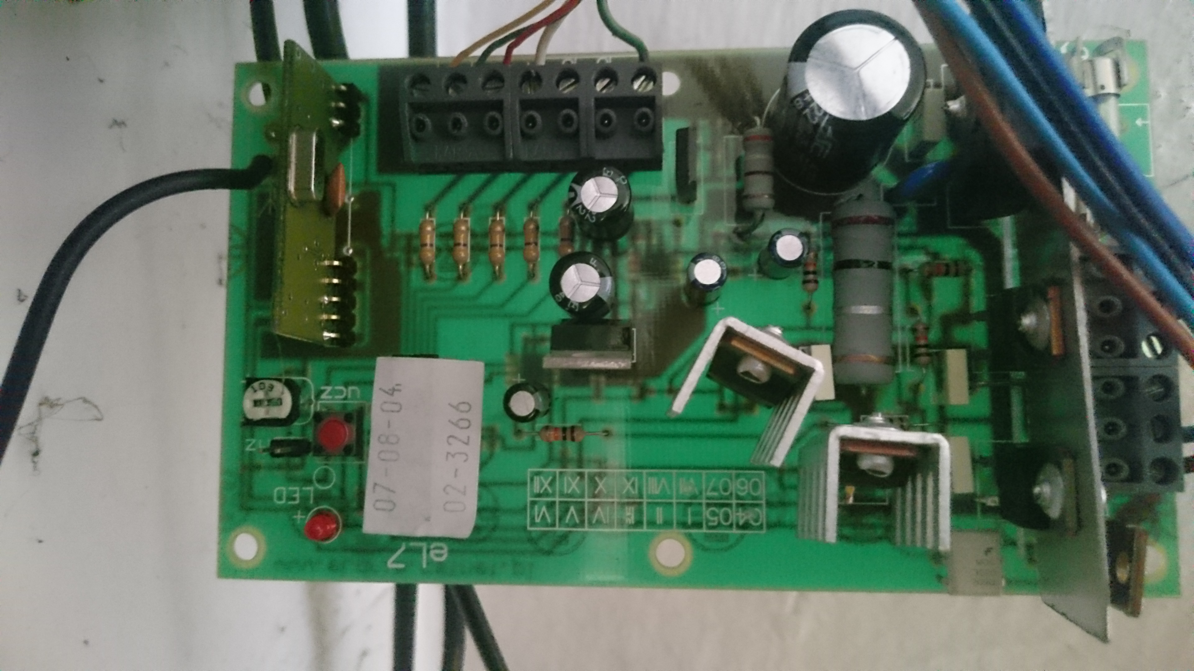

    Za to trymer , potencjometr jest na płycie sterownika drzwi pod obudową plastikową. Kręciłem nim ale też nic to nie pomogło.
    Jest tam również jakiś przycisk (domyślam się że to do programowania ) .

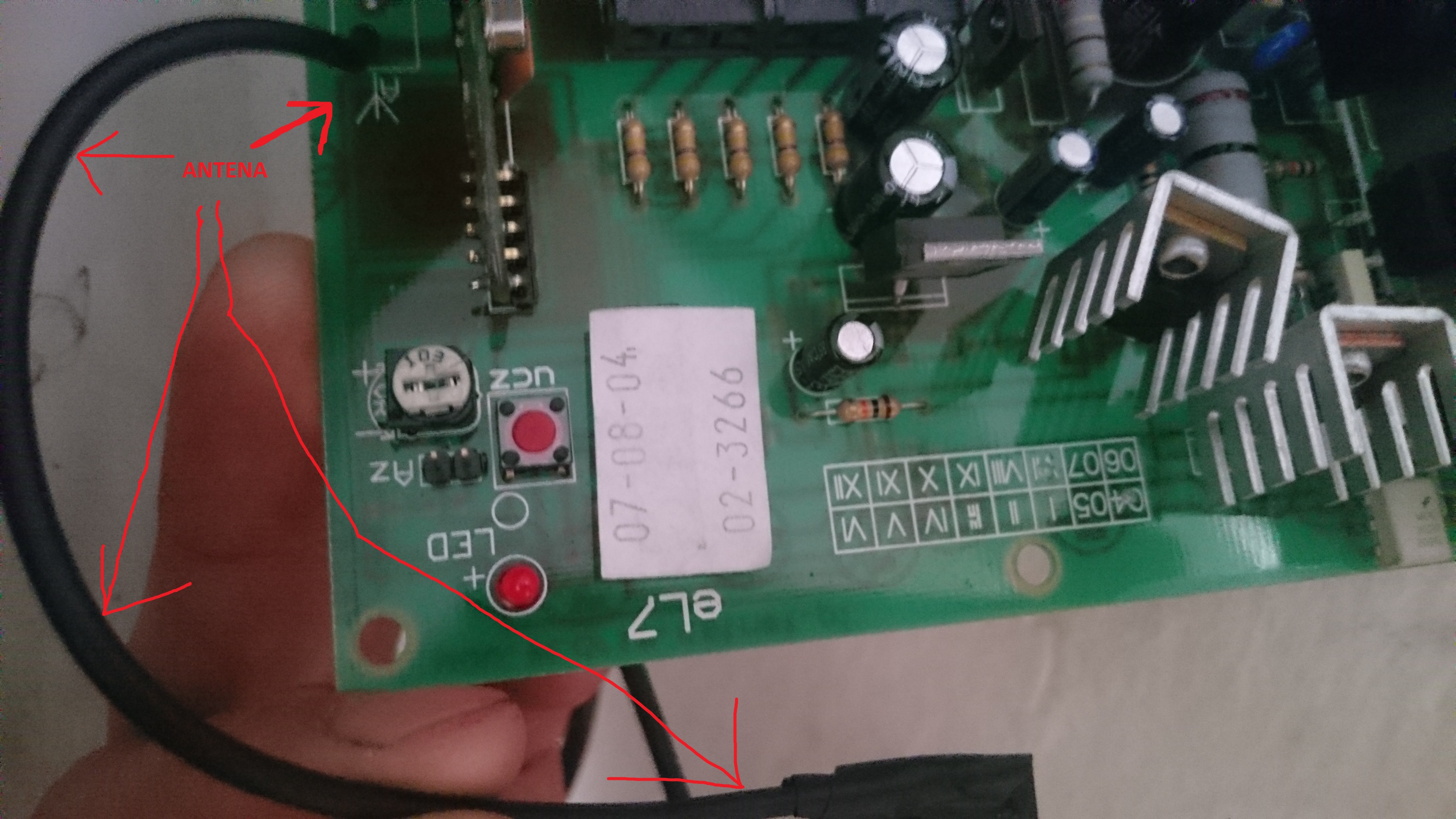

    Ile lat ma ta instalacja ? Pilot wygląda na strasznie "ubrudzony". Spróbuj go przemyć jakimś alkoholem lub acetonem. Zweryfikuj czy twoja bateria ma poprawne napięcie albo wymień na nowa. W sterowniku płytka która jest wlutowana pionowo(lewa strona zdjęcia) to odbiornik. Sprawdź czy nie miałeś tam jakiegoś kabla przylutowanego jako antena, albo czy nie ma gdzieś oznaczenia "ANT" albo czegoś podobnego. Spróbuj także przeczyścić ta plytke, oczywiście odłączają wcześniej napięcie.

    Antena to ten przewód który zaznaczyłem czerwonym kolorem na zdjęciu.

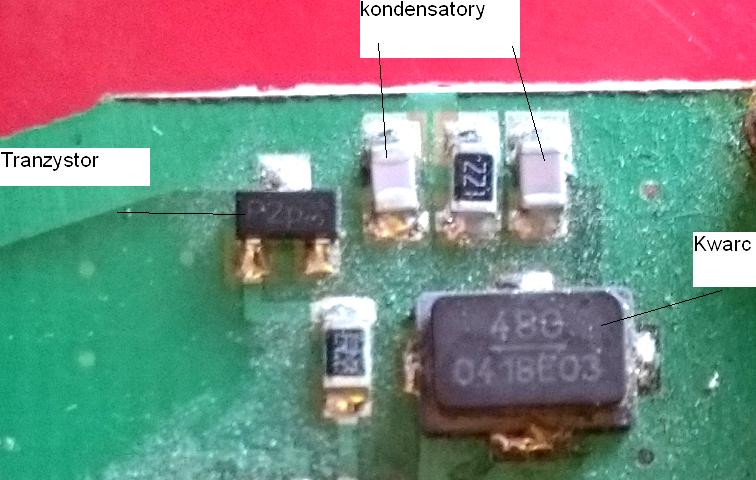

    Z tego co widzę na obrazkach to w pilocie i odbiorniku masz kwarce ze stałą czastotliwościa. Widocznie któryś z nich zmienił częstotliwośc. W warunkach domowych trudno bez kontroli częsttliwości wyrównać częstotliwość drgań kwarcu.
    Najprościej to wymienić kwarce.Można też za pomocą kondensatorów w małych granicach zmienić częstotliwość . Ale to pod przyrządami. Nie opłaca się przy drogiej robociznie i może lepiej kupić nowe.

    Dziękuję. A czy zaznaczysz mi dokładnie które to te kwarce?
    Czy mam pójść do sklepu elektronicznego kupić nowe takie same kwarce i ma się naprawić gdy przelutuję na nowe kwarce?

    Zaznaczyłem Ci jakie to elementy.W Twoim przypadku nie jestem przekonany ,że winą zasięgu są kwarce.Kwarce są stabilne i bardzo rzadko zmieniają wartości.
    Może ten tranzystor w pilocie emituje zbyt słabą moc
    Nie jestem wstanie dokładnie opisać co jak szukać gdzie jest uszkodzenie.
    Na elektrodzie jest dość dużo na temat tego pilota i sterowania bramy Wiśniowski.
