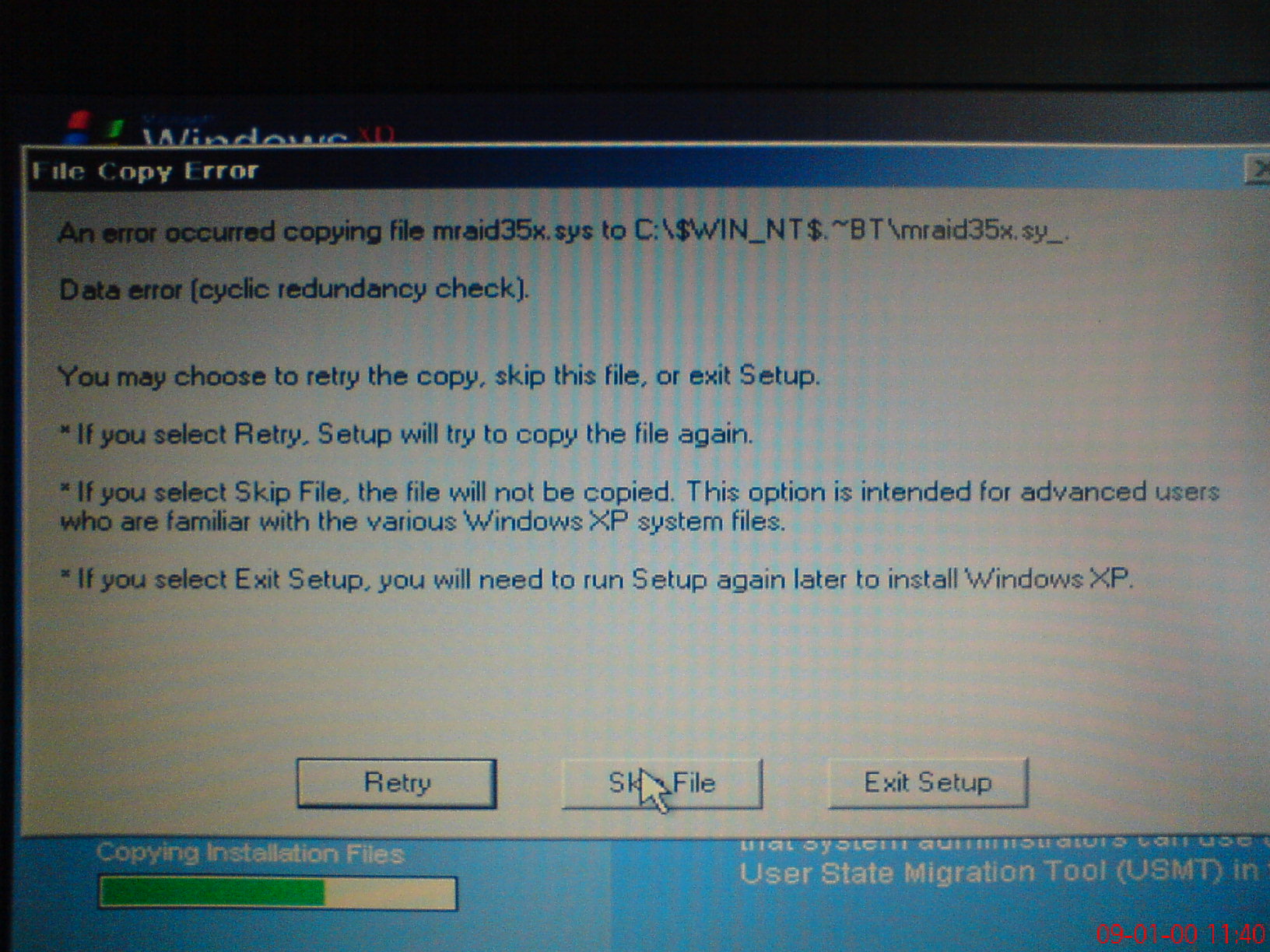

    Pierwszy raz spotykam się z takim problemem, długo szukałem pomocy w googlach, zanim zdecydowałem się poprosić Was o pomoc. Sprawa wygląda następująco, iż przy instalacji WIN XP na tym laptopie Link pojawiją się następujące błedy przy kopiowaniu plików w instalatorze:
    Błędy kopiowania plików podczas instalacji Windows XP na laptopie - co robić?
    taki error pojawia sie przy instalacji m.in plików:
    - halacpi.dl_
    - halapic.dl_
    - kdcom.dl_
    - dk1394.dl_
    - kbdclass.dl_
    - isapnp.sy
    Dodam jeszcze ze płyta nie jest uszkodzona, porysowana.
    próbowałem instalacje z z bootowania CD, USB ale nic nie skutkuje. Czy to coś z HDD?
    Bardzo proszę o pomoc!:cry:

    Jeżeli przyjąć, że - jak napisałeś - płyta, a i czytnik są działające bez skazy to pierwszym i najbardziej prawdopodobnym podejrzanym jest pamięć RAM.
    Powinieneś ściągnąć memtesta i wykonać sprawdzenie tego elementu.
    Dopiero jeżeli okaże się, że jest on sprawny będzie trzeba szukać dalej.

    zrobiłem tak jak napisałeś, niestety nie wykryło żadnego błędu..

    Jakoś nie chce mi się wierzyć, że jest możliwe - nawet jednokrotne - przejście procedury testowej w ciągu 40 minut.
    Nawet jednak jeżeli tak jest to teraz warto czytnik sprawdzić - weź dowolną płytę Live i sprawdź czy Linux z niej się załaduje bez kłopotu.
    Gdyby tak było to kolejnym krokiem jest test dysku (np. jakąś narzędziówką jego producenta) i sprawdzenie statusu SMART.

    Linux, czy mini Windows XP ładuje się bez problemu. Przeprowadzę test o którym wspomniałeś.
    EDIT 1
    Przeprowadziłem test na hdd, jednak nic nie wykrył. Zrobię jeszcze raz mamtest, ale tym razem pod dosem. Dam znać o wynikach.
    EDIT 2
    Test w dosie trwał 20 minut. Nie wykryło żadnego błędu. Pomysł co dalej..?

    Co to za sprzęt (model)?
    Sprawdzałeś go z HCL Windowsa XP?
    20 minut napisałeś - to ile tam jest pamięci? - Cały czas coś chyba nie tak z tym memtestem robisz ( oczywiście mowa o testach wyłącznie "DOS"-owych, bo inne nie mają sensu.

    wina była z HDD, błąd został naprawiony. Dzięki za pomoc !:)
