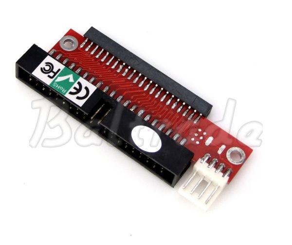

    1) NAJPIERW PODŁĄCZAMY DYSK BEZPOŚREDNIO DO KOMPUTERA STACJONARNEGO DO KONTROLERA. Nie USB a kontrolera takich przejściówek jest sporo

    Tak, z przejściówką pod kontroler ATA (Primary Master)
