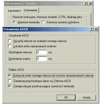

    Zanim rozbiorę hdd to chcialbym się troszkę upewnić, że pomoże wymiana głowic. Czy ktoś wie czy te dyski są obsługiwane terminalem i tam można się do niego dostać?
    #2 3692701
    Mikippp
    Posty: 980
    Pomógł: 174
    Ocena: 30
    Terminal jest...
    ____Rx
    ­­____Tx
    Mikippp
    9600,8,1
    Dodatkowo...
    Hyper Terminal->Plik->Właściwości
    Dysk Toshiba Mk4025gas - brak wykrywania, czy wymiana głowic pomoże?
    [Enter]
    >VM
    Copyright 1994-1998 TOSHIBA Corporation
    TOSHIBA MK8026GAX
      USER FW VERSION  PA001G
      FACTORY VERSION  PA001G4
    03/09/2004
