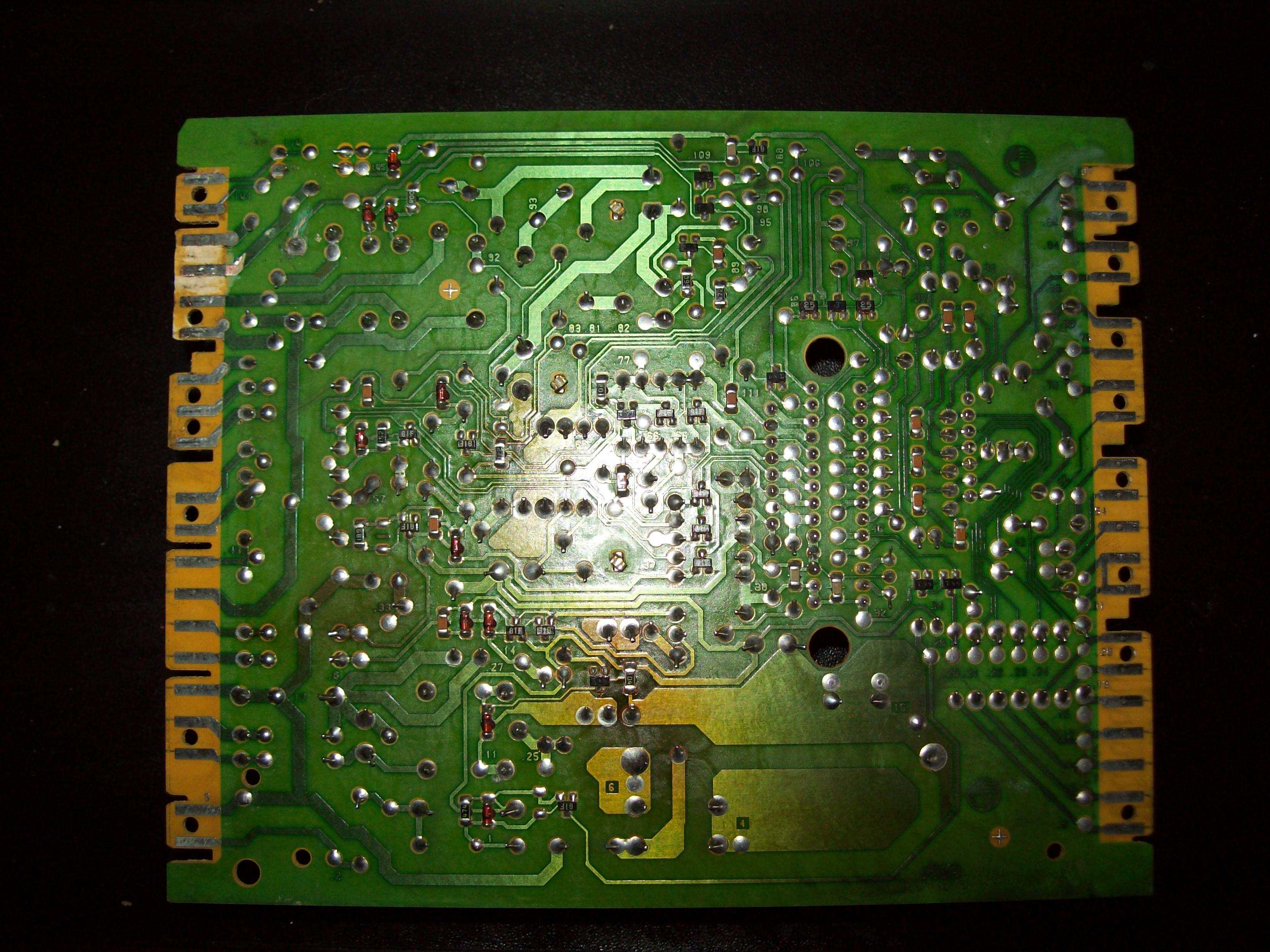

    Proszę o pomoc w identyfikacji wartości R55 i R57 w module AKO 546 196
    pralka AEG OKO lavamat 4759

    W celu identyfikacji tego modułu proszę o zamieszczenie kilku dobrej jakości fotek z obu stron płytki PCB.

    Witam. Poniżej zdjęcia modułu
    aeg lavamat 4759 AKO 546 196 wartosci rezystancji ?

    To wygląda na obwód taho. Sprawdź silnik może mieć przebicie na cewkę taho.
