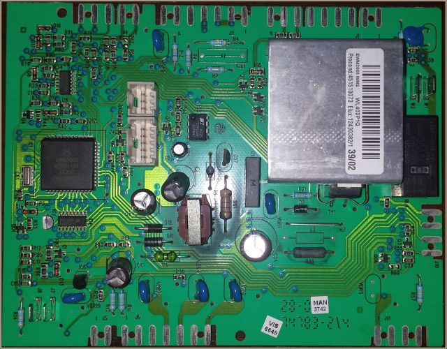

    Witam chodzi o pralko suszarkę AEG L14810 PNC: 91460180400
    potrzebne są wartości rezystorów z modułu sterującego. Chodzi o pozycje R37 i R38, pompa spustowa zrobiła zwarcie i spaliło te dwa elementy, teraz nie mogę odczytać ich wartości?

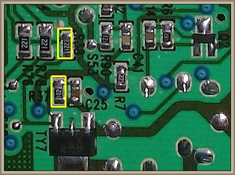

    Pokaż na dobrym zdjęciu gdzie się znajdują, a zapewne będę Ci mógł podać (od innego modelu tej samej PCB) :D

    Dodaje dwa zdjęcia płyta cała po obu stronach i tylko spalone rezystory R37 i R38.

    Do triaka bodaj pompy Z9S (Z0109S) Masz podłączenia noga: A1 R37-102=1K, a do G R38-221=220Ω i tak u Ciebie na płycie jest inna wersja niż mam ja fotki. Jeżeli Masz wątpliwości sprawdź i zweryfikuj to na innych takich samych triakach u siebie na płycie (są za słabe zdjęcia). Potwierdź na forum czasami potrzebna jest (jeszcze jedna naprawa) :D Moja wersja poniżej...

    dzięki za pomoc pralka śmiga
