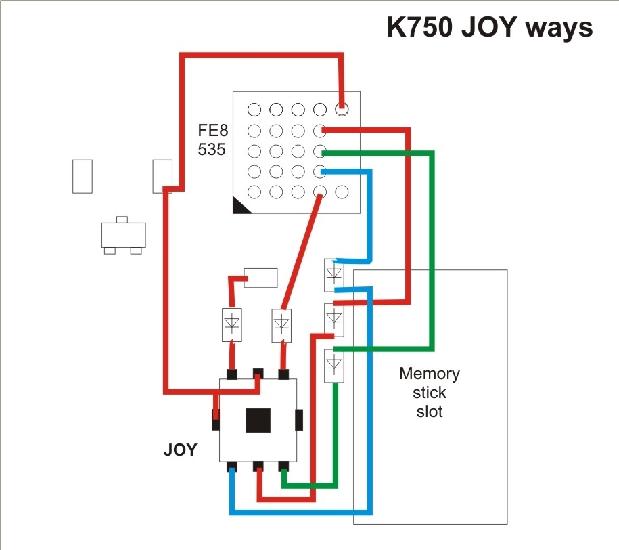

dostałem od kolegi SE k750 bez dżojstika naprawa wydawała się banalna po rozkręceniu okazało się że tam gdzie powinien być dżojstik są powyrywane punkty cynowe .Czy ktoś może mi powiedzieć od czego mam sie zabrać
P.S
Proszę o wyrozumiałość od niedawna zajmuje się telefonami i jeszcze niezbyt się wiem od czego przy takim uszkodzeniu się zabrać
