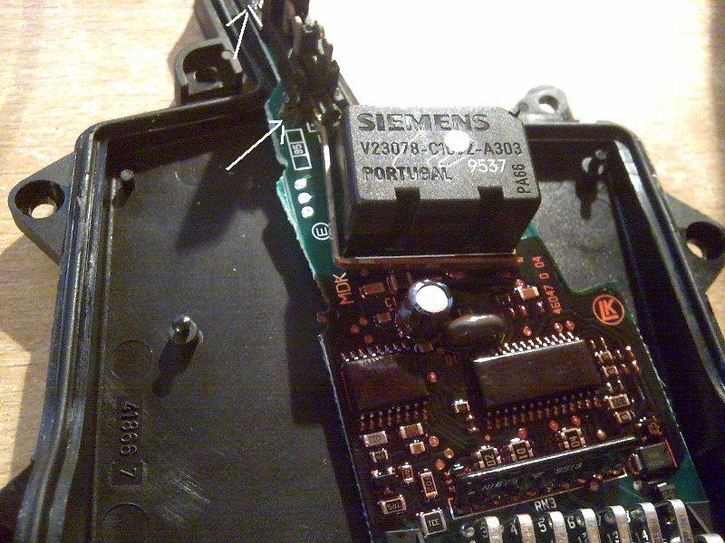

    witam
    Mój problem polega na tym że prawa szyba ciągle mi szwankuje. Do dołu zjeżdża normalnie a do góry jedzie do pewnego momentu i sama opuszcza się o około 10cm i zatrzymuje się. na początku myślałem że jest za duży opór i dlatego zdemontowałem podnośniki i dalej to samo ( bez żadnego odciążenia). dla pewności czy to nie są przypadkiem kable podłączyłem mechanizm do lewych drzwi (sprawnych) i to samo czyli moduł sterowania silnikiem na to wychodzi.

    Ostatnio naprawialem taki moduł, tylko że z Golfa II i tam usterka była taka, że szyba jeździła tylko w dół. zużyte okazały się dwa przekaźniki A1059-A203 SIEMENSa. Wymiana ich pomogła.

    maqs57
    Posty: 38
    Ocena: 4
    a gdzie można kupić takie przekaźniki??? albo zamiennik znaleźć, a jak nie to to przynajmniej rozkład wyprowadzeń???
    golf III moduł sterowania jak rozebrac i naprawić usterkę ??
    u mnie są zamontowane takie V23078-C1002-A303 SIEMENS tylko jak do niego się dobrać ???? jak to wszystko poklejone i zalane
    znalazłem takie przekaźniki ale cena odstrasza 15$ na ebay

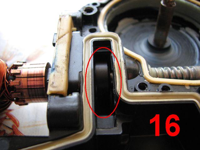

    maqs57
    Posty: 38
    Ocena: 4
    zamykam temat
    okazało się że czujnik hallotronowy nie widzi pierścienia z magnesem.
    i trzeba było podnieść szybę na prawym mocowaniu o 1-2cm żeby lekko działała.
