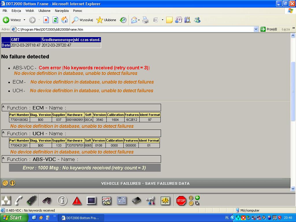

    temat już poruszany ale jak to rozwiązać ten problem:
    1. z czytanie błędów wynik
    https://obrazki.elektroda.pl/5170149200_1333116287.jpg
    2. po kasowaniu błędów
    https://obrazki.elektroda.pl/1543627100_1333116286.jpg
    dodam ze DDT2000/DATA ma ponad ok 405MB
    proszę o pomoc pozdrawiam

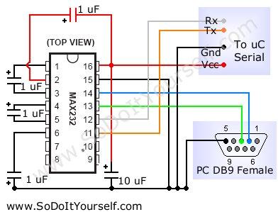

    Witam wszystkich.
    Czy możecie mi powiedzieć jaki kabelek będzie najlepszy ( oczywiście niedrogi ) do Scenica II
    LUXE PRIVILEGE 1.9 DCI z 2004r.
    I czy kabel na MAX232 będzie?
    Z góry dziękuję za odpowiedź.
    Dokładnie chodzi mi o coś tego typu:

  • #539 10741711
    dominikdariusy
    Posty: 8
    Ocena: 2
    To fajnie
    Działa ci z DDT2000 bez problemu? i masz wszystkie opcje?
    Więc ja też spróbuję
    A czy to nie przeszkadza, że ten kabel jest do roczników do 2004r ?? , bo mój jest akurat scenic z 2004r

    Kolego Rafi_vw, na twoich sreenach ewidentnie ddt nie wykazuje żadnych błędów modułu ECM (sterowania silnika). Przyczyną jest prawdopodobnie wybranie złego modułu. Po skasowaniu błędów przy ECM masz komunikat, że operacja się nie powiodła (przy kasowaniu musi był wyłączony silnik ale zapłon włączony).
    Nie rób pełnej diagnostyki wszystkich modułów w "automiacie", tylko wybierz samo ECM i diagnozuj jeden moduł na raz.
    Pozdro.
