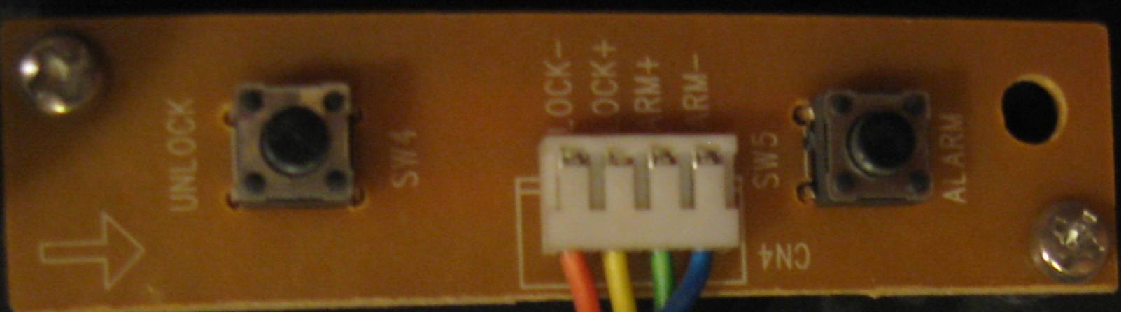

    Mam w domku jednorodzinnym ww domofon i problem bo słabo słychać jak ktoś dzwoni. Pomyślałem, że mógłbym wykorzystać istniejący głośny dzwonek na 230V, który jest właściwie nie używany (pozostałość z czasów jak nie było ogrodzenia).
    Poczytałem trochę forum i znalazłem, że mógłbym np wykorzystać zaciski CA i 6 (sygnał wywołania) ale to chyba nie u mnie. Niestety nie znalazłem nigdzie schematu, załączam zdjęcia - może ktoś wpadnie na pomysł jak to zrobić.
    Domofon ma połączenie 4 żyłowe z zewnętrznym modułem: 2 przewody do rygla i dwa do reszty. Dodatkowo domofon ma możliwość podłączenia drugiej słuchawki i jest przycisk wywołania - u mnie nie używany - a daje on taki sam sygnał jak ktoś dzwoni z zewnątrz - może da się to jakoś wykorzystać.

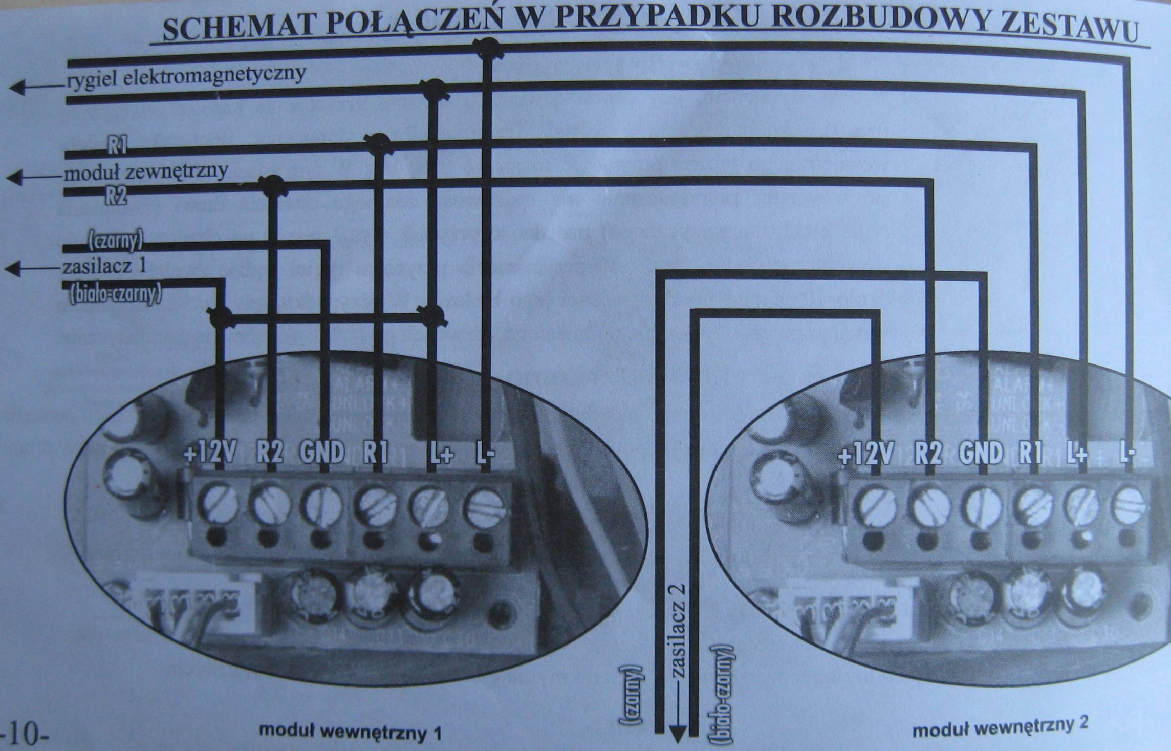

    Chyba nie bo druga słuchawka nie jest tylko słuchawką a całym domofonem połączonym równolegle i służącym również jako interkom a wywoływanie następuje po naciśnięciu przycisku z oznaczeniem Alarm.
    załączam instrukcję podłączenia drugiej "słuchawki"

  • #5 6424540
    rroskosz
    Posty: 12
    Niestety nie rozumiem co taka instalacja ma wspólnego z moim problemem.

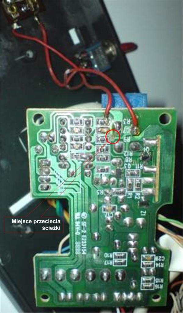

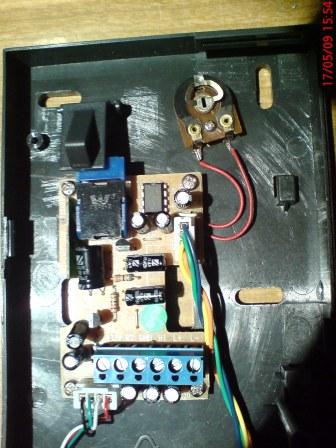

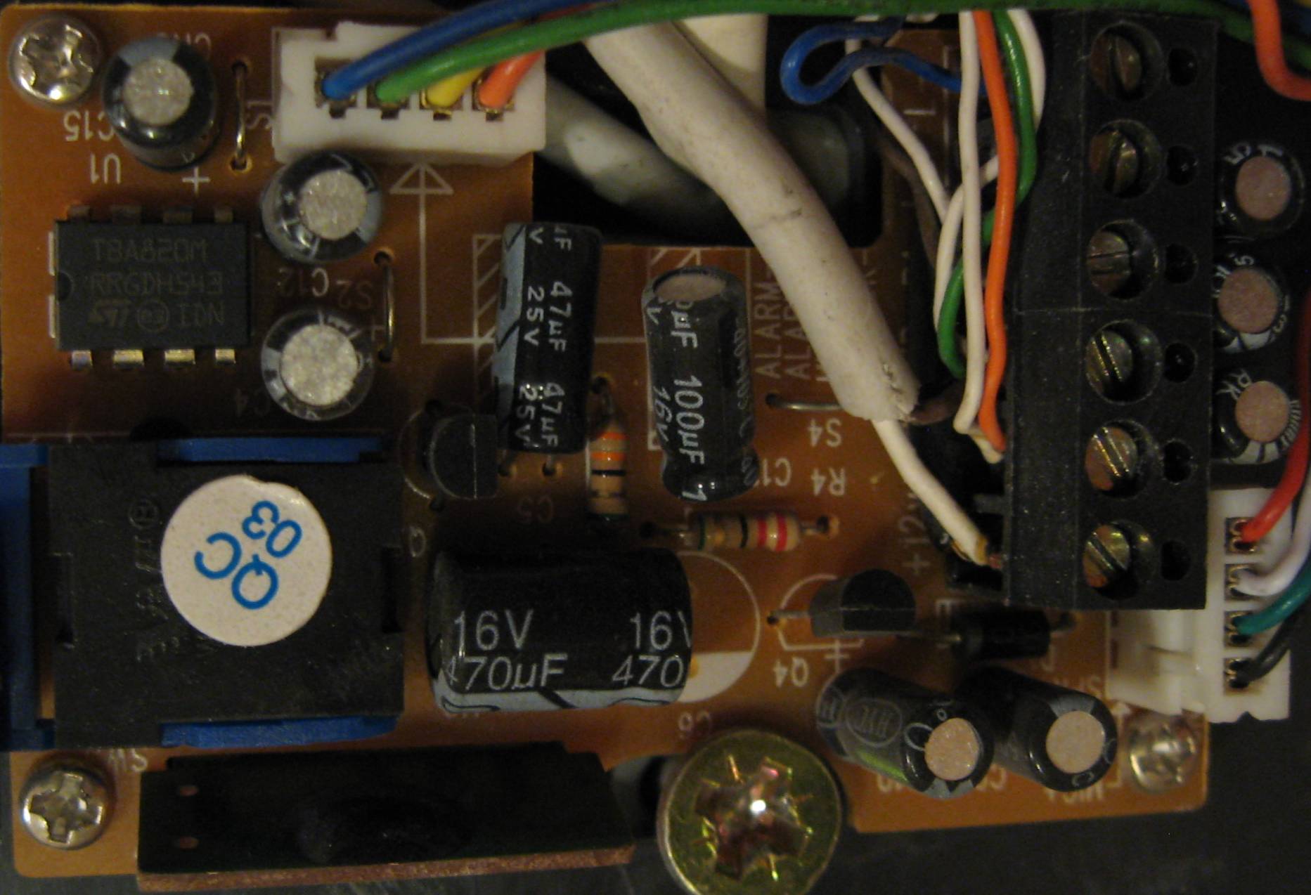

    Układ TBA820M w tym domofonie, to tylko typowy wzmacniacz m.cz. Jest tam jeszcze płytka z modułem oznaczona jako LK-12A. Co to takiego? Przełącznik czasowy?
    Wrzucę na warsztat, to może uda się rozgryźć tą cyfrową "super technikę" :D
    Rzuciłem okiem na ten moduł LK-12A i okazuje się, że to jest właśnie ten "generator melodyjki wywołania". Podłączany jest oddzielnym stykiem "widełek" poprzez rezystor do wejścia TBA820M (nóżka nr 3).
    Wstawiłem rezystor nastawny w obwód pomiędzy przełącznik a rezystor SMD (trzeba było przeciąć ścieżkę) i mam już regulację (ściszanie) dzwonka :D
    Z tego samego miejsca można wziąć sygnał do dodatkowego wzmacniacza z głośnikiem i w ten sposób zwiększyć "zasięg przywołania Jana" ;-)

  • #13 6773371
    rroskosz
    Posty: 12
    radiola napisał:
    Wstawiłem rezystor nastawny w obwód pomiędzy przełącznik a rezystor SMD (trzeba było przeciąć ścieżkę) i mam już regulację (ściszanie) dzwonka Domofon SD720D6 - jak podłączyć dodatkowy dzwonek
    Czy mógłbyś sprecyzować w które miejsce wstawiłeś swój rezystor nastawny? Którą ścieżkę przeciąłeś? Nie jestem elektronikiem a nie chciałbym się pomylić i potem ścieżki naprawiać :-). A może masz zdjęcie z drugiej strony płytki?
    pozdrawiam
  • #14 7474749
    radiola
    Posty: 117
    Pomógł: 4
    Ocena: 37
    Właśnie serwisowałem tą instalację i przy okazji zrobiłem fotkę drugiej strony płytki. Ścieżkę przecinasz pomiedzy punktami do których przylutowałem kabelki rezystora nastawnego.
