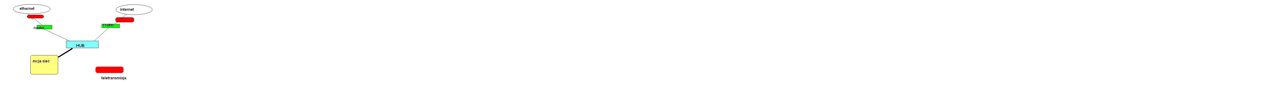

    Posiadam w oddziale firmy sieć na pięć komputerów trzy z Win NT4 i dwa Win
    XP profesional. Wszystkie są podpięte do HUB-a. Do HUB-a podpięte są też dwa routery jeden jest bramą dla ethernetu a drugi do internetu.
    Jeżeli w ustawieniach TPC/IP ustawię adres bramy domyślnej IP ethernetu to mam dostęp do ethernetu a nie mam do internetu i to jest logiczne.
    Problem polega na tym, że chciałbym aby każdy komputer miał dostęp do internetu i ethernetu.

    prosiłbym o naszkicowanie czegoś np w paincie, bo nigdy w życiu nie spotkałem się z wykorzystaniem bramy w komunikacji z tym samym segmentem sieci w którym znajduje się komputer nawiązujący połączenie, a spotkałem się już z naprawdę dziwnymi rzeczami...
    pozdrawiam.

    Podsyłam rysunek.[/img]

    mysle ze tu trzeba w kazdym kompie ustawic pozadnie tablice routingu, np:
    adres kompa 192.168.1.5
    adres ethernet ( router ) : 192.168.1.1 ( podsiec 192.168.2.0 )
    adres internet ( router ) : 192.168.1.2
    siec maska brama interfejs
    192.168.1.0 255.255.255.0 192.168.1.5 192.168.1.5
    192.168.2.0 255.255.255.0 192.168.1.1 192.168.1.5
    0.0.0.0 0.0.0.0 192.168.1.2 192.168.1.5
    albo postawic dodatkowy rotuer ktory bedzie bramka do wszystkiego i to on bedzie rozdzielal gdzie ma isc czy na internet czy ethernet wg zasady jak powyzej

    jest dokladnie tak jak napisal leap albo na kazdeym komputerze trzeba w tablicy routingu wpoiszac stale trasy do jednej i dugiej sieci (gateway odpowiednie jeden i drugi router) albo wprowadzic miedzy nie jescze jeden aby routowal ruch na internet lub ethernet, mysle ze przy 5 hostach pierwsze rozwiazanie bedzie bardziej ekonomiczne.
    Proponuje poczytac o poleczeniu route add -p w windows

    Pytanie do kolegi czy w pierwszym wierszu adres bramy nie powinien być 192.168.1.2
  • #18 624625
    Leap
    Posty: 312
    Pomógł: 4
    Ocena: 7
    Nie , poniewaz zapytanie o komputer sieci o adresie 192.168.1.0 odbywa sie bez zadnego zewnetrznego routera , poprostu bramka jest adres naszej wewnetrznej karty sieciowej, jezeli mamy adres ip 192.168.1.5 bedzie to .1.5 jezeli mamy adres ip komputera .1.3 to bramka bedzie .1.3
    Niepotrzeba kierowac na specjalne bramki poniewaz te komputery o ktore pytamy sa polaczone do huba i sa osiagalne bez zadnych problemow, trzeba natomiast okreslic w tablicy routingu ich droge po to zeby niepotrzebnie niekierowac ich np na router nr 1 lub 2

    Myślę, że wprowadziłem kolegów w błąd lub ta droga myślenia sama się zrodziła ale moja sieć jaki i adresy routerów należą do tej samej sieci i tak moja sieć to adresy A.B.C.xxx router ethrnetowy A.B.C.1 internetowy A.B.C.254 a maska sieci 255.255.252.0 w takim zapisie trzeba rozumieć, że adresy komputerów w mojej sieci i routerów różnią się tylko ostatnim członem.
  • #21 625898
    solcon
    Posty: 361
    Pomógł: 9
    Ocena: 14
    routery muszą mieć adresy z Twojej lokalnej puli.
    jak by nie były , to byś ich nie widział (chyba że przez inny router :)
    poleceniem 'route add' mówisz komputerowi jakie adresy nie związane z siecią lokalną są osiągalne na jakiej bramie (routerze)
    pozdrawiam

    Zaczęło dzałać. Dzięki wszystkim. W ustawieniach TCP/IP brama domyślna do internetu, dodatkowo ROUTE ADD i zaczęło śmigać. Jeszcze raz wielkie dzięki.
    ROUTE -p ADD 0.0.0.0 MASK 0.0.0.0 A.A.A.A
    ROUTE -P ADD B.B.B.0 MASK 255.255.255.0 C.C.C.C
    A.A.A.A - brama do internetu(ROUTER)
    B.B.B.0 - cel czyli ethenet
    C.C.C.C - brama do ethernetu(ROUTER)
