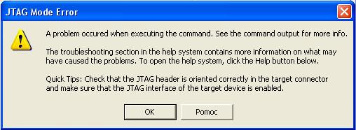

    Mam problem z zaprogramowaniem EEPROMu po JTAGu. Bez problemu programuje FLASHa, ustawiam Fuse bity a za każdym razem przy próbie zaprogramowania EEPROMu otrzymuje komunikat:
    JTAG - nieudane programowanie EEPROMu, komunikat błędu
    Nie mam pomysłu dlaczego nie mogę zaprogramować EEPROMu. Za wszelkie wskazówki z góry dziękuje.

    Taki komunikacik czasem wyskakuje, gdy mamy za długi kabelek z JTAG-a lub brakuje kondensatorów filtrujących przy zasilaniu. Dolutuj 100nF na płytce i spróbuj zacisnąć złącze na krótszej tasiemce.

    Kondensatory filtrujące mam a krótsza tasiemka niestety nie rozwiązała problemu :(
