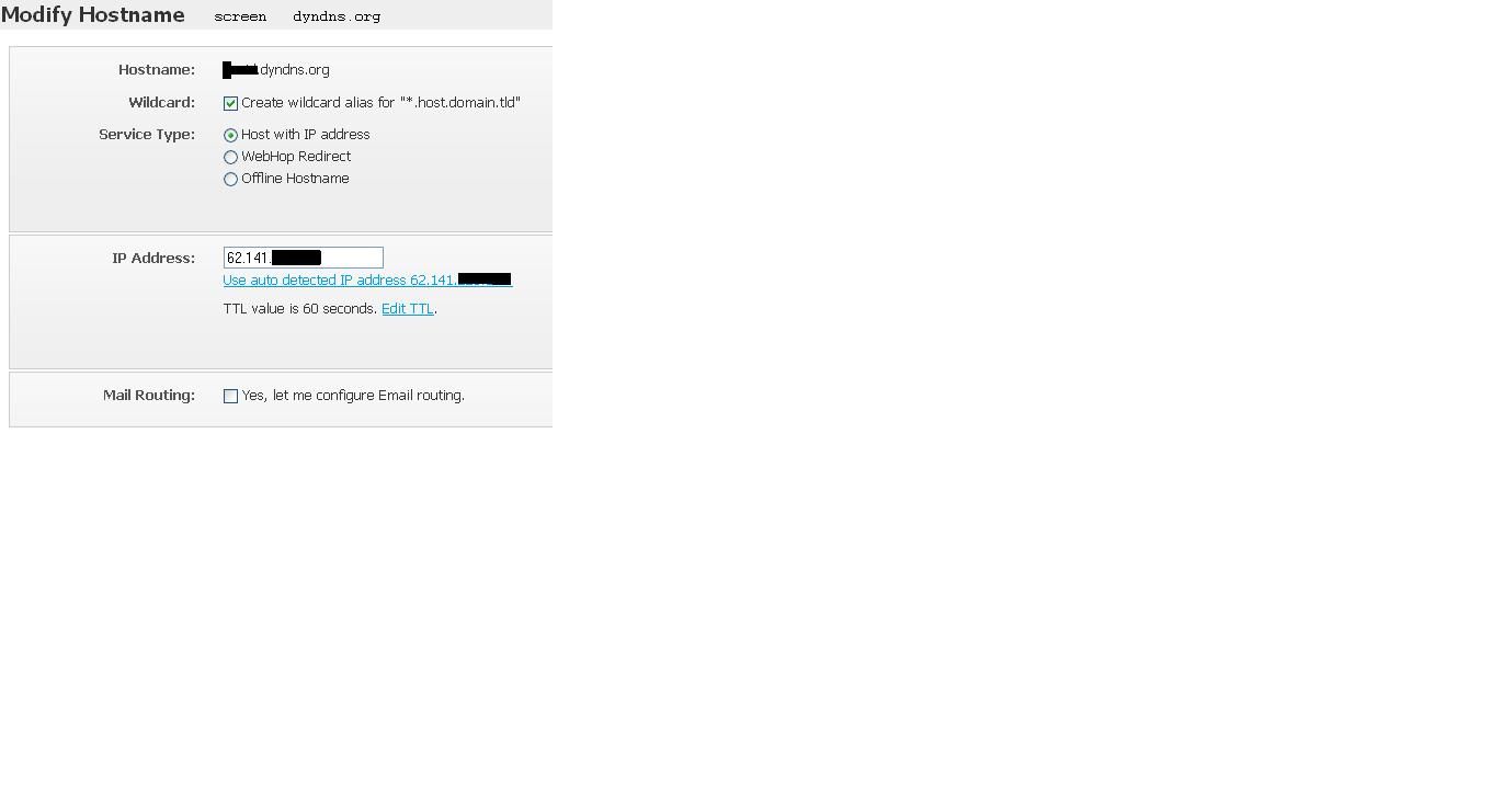

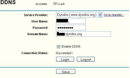

    Chcę dostać się zdalnie do swojego routera TPLink WR340GD DSL.
    IP mam dynamiczne. ISP Multimedia.
    Zarejestrowałem konto na dyndns.org (screen), w routerze ustawiłem tak jak chyba powinno być (screen). Po wpisaniu w przeglądarkę nazwę swojego hosta niestety dostaję informację, że nie można wyświetlić strony.
    Adres IP, który jest częściowo zamazany, to obecny adres IP w zakładce WAN na moim routerze.
    Proszę o wskazówki, gdzie popełniłem błąd.
    https://obrazki.elektroda.pl/46_1240425204.jpg (screen z dyndns.com)
    https://obrazki.elektroda.pl/73_1240425300.jpg (screen router)

    Sukces. Już działa.
    Wpisałem w Remote Management IP kompa z pracy i dziś po wpisaniu nazwy hosta w przeglądarce wyskoczył mi login do routera. Zalogowałem się i jest git.
