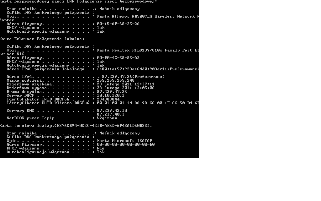

    Sprawiłem sobie taki router aby się kabli pozbyć i się problem stał...
    Goglowałem, szukałem i lipa może ktoś miał taki problem i byłby uprzejmy pomóc, wszystkie sugestie mile widziane.
    Konfiguracja niby prosta nie z płytki badziewnym programem tylko ręcznie z przeglądarki, chodzi tylko o wan reszta śmiga, i co następuje:
    1. w sieci laptop i dwie stacjonarki
    2. net-stałe IP przydzielane z dhcp
    3. wtyczka od providera wpięta w port wan routera, klon macka, ustawione w wan dynamic IP, mtu zostawiłem na 1500
    4. i lipa z pobraniem IP bramy i DNS
    5.zmieniłem adresowanie lan i maskę coby konfliktu nie było, nie pomogło
    6.próbowałem na static IP ręcznie wpisać i tu ciekawostka router nie dopuszcza abym maskę miał 255.255.255.248 a IP 87.239.47.26 niestety tak sobie provider wymyślił
    7.opcja Get ip witch unicast dhcp czy włączona czy nie bez zmian.
    Brakło mi koncepcji i proszę o pomoc, zastanawiam się czy nie walnięty kupiłem w sklepie.

    W pierwszej kolejności skontaktuj się z dostawcą internetu i zapytaj o ewentualną zmianę maski.
    Posiadanie routera nie jest zabronione, więc problemów robić nie powinni.
    Dla pewności sprawdź ten router u kogoś, czy potrafi w ogóle łączyć się przez WAN - może jest uszkodzony.

    Bez sensu, dlaczego miałaby mu się nie podobać ta maska? Normalna jest - /29
    Skoro chce chodzić tylko na wymuszonym 10mbps to podejrzewałbym gdzieś walnięty kabel.. No i router też sprawdź.
    W tym tplinku bodajze nie ma opcji ustawienia portu w tryb inny niż autonegocjacja.

    Dla mnie ta maska też jest normalna, ale routerowi się nie podoba i już. Router właściwie jest sprawdzony bo jak pisałem u kumpla działa całkowicie poprawnie.
    A możliwości zmiany na 10 Mbps faktycznie nie posiada, gdyby posiadał łatwo byłoby sprawdzić czy w tym tkwi problem.

    Teoretycznie można to sprawdzić.
    Ustawiasz swoją kartę sieciową na sztywno wpisując identyczne parametry jak te, które masz od providera, podpinasz router do karty w port WAN, a drugim komputerem sprawdzasz ustawienia routera i ewentualną łączność przy 10/100.
    Inną opcją jest, podłączenie innego routera w celach testowych, zamiast twojego.
