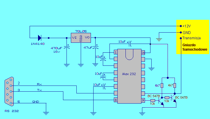

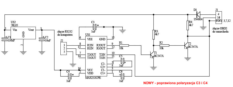

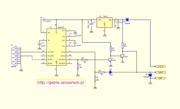

    1.Koledzy, który z podanych schematów polecacie do wykonania VAG-A VW, który będzie współpracował z softem Polski VAG lub VAG-COM (do diagnozy golfa 3 1,9 TDI, silnik 1Z rocznik 94) ? Schematy te niby są podobne, a jednak się różnią. Poza samymi wartościami C i R, różnią się w sposobie połączenia 2 oporów łączących z jednej strony kolektory tranzystorów, a z drugiej zasilanie. W schemacie 1, opory idą do 12V, w schemacie 2 do 5V, a w schemacie 3 do 12V i do 5V.
    2. Wiem, że w zależności od producenta scalaka, należy stosować różne wartości C. Mój ma takie oznaczenie : u góry 87C8K7K E, na dole MAX232N. Czy w moim przypadku powinienem zasosować kondensatory 1 uF ? Poniżej nota tego scalaka. Z góry dziękuje za sugestie.

    Ten działa:
    Wybór schematu VAG do VW Golf 3 1.9 TDI 1Z z 1994 roku - różnice w zasilaniu
    oraz ten:
    W pierwszym schemacie, który podałeś jest błąd i tak zmontowany układ na pewno nie zadziała, a gdyby nie było diody to by i może dymek poszedł :D
    Pin 16 w złączu OBD to zasilanie, a 4 to masa, a na tym schemacie jest odwrotnie.

    zuzu66, dzięki za schematy. Poczekam jeszcze, może ktoś poda pewny schemat na maxa 232, bo juz go zakupiłem. Jeśli nie to skorzystam z tego drugiego schematu, który podałeś, bo jest bardziej czytelny od tego pierwszego i ma mniej elementów.
