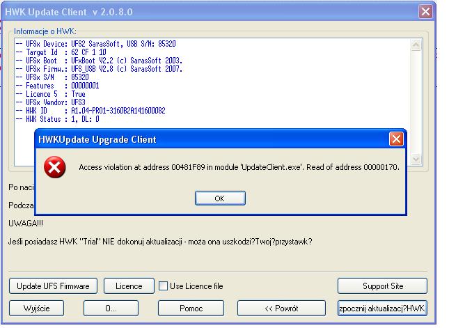

    witam wszystkich.
    Ostatnio nabyłem nowego boxa UFS z HWK. Mam problem z jego zainstalowaniem. Może któryś z was wie w czym tkwi przyczyna błędu.
    • Błąd instalacji HWK na nowym boxie UFS - jak go rozwiązać? instalacja.JPG (69.71 KB) Musisz być zalogowany, aby pobrać ten załącznik.

    Spróbuj zrobić Update UFS Firmware, przynajmniej tak wynika z loga:
    "use Update Firmware to authorise UFS"
    Jeśli się myle to niech ktoś mnie poprawi :)

    Zaktualizuj firmware boxa.
    Podłącz na innym kablu USB do kompa.
    Aha. Na windows vista nie zainstalujesz, nie widzi boxa.

    DZIAŁA:D
    Rzeczywiście inny kabel pomógł.
    Teraz pojawił się następny problem:
    BOX_AUTH_ERROR:20

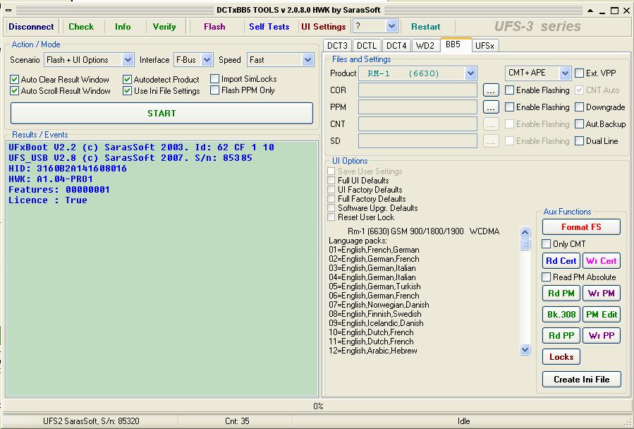

    OK. poszło. Ale w wersji 2.07. Zamieniłem już te pliki xxxx.fbi. Teraz czekam na update. Zobaczymy czy odpali.
  • #22 6496042
    anbon
    Posty: 121
    Ocena: 6
    DZIAŁA
    Szczerze mówiąc Tornado był o wiele prostszy w instalacji. Nie miałem z nim żadnych problemów.
    Ale nie o tym chciałem pisać. Choć jestem laikiem jeszcze w sprawach HWKuFs Micro chciałbym podzielić się moim doświadczeniem w uruchamianiu tegoż urządzenia oraz "zwalczaniu" błędów jakie były opisane powyżej.
    Stanęliśmy na tym, że czekaliśmy na aktualizację w wersji 2.07. Niestety nic z tego nie wyszło. Cały czas "serwer zgłosił błąd".
    1.Odinstalowujemy wszystko co związane jest z SarasSoft i HWK łącznie z czyszczeniem rejestrów.
    2. Reboot (ponowne uruchomienie) komputera.
    3. Suite setup wersji 2.08
    4. Update poszło za pierwszym razem
    5. Support Setup 2.08
    Podsumowując:
    Błąd "box author error" czyli generowanie nowego pliku ".fbi" naprawiamy w wersji 2.07(dokładny opis - fotorelacja- jak tego dokonać jest na forum oraz na supporcie). Nie tylko mi, ale i wielu forumowiczom nie udało się tego zrobić w wersji 2.08.
