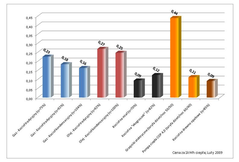

    Z całym szacunkiem!!!! Oczywiście, że polecam pompę ciepła powietrze-woda do podgrzewu wody użytkowej. Rzecz jasna trzeba zrobić konkretną analizę co do zasadności zastosowania tego urządzenia w ww fabryce, ale to nowocześniejsze myślenie niż zaproponowany przez Kolegę podgrzew c.w.u. prądem.
    Jak obliczyć powierzchnię kolektorów solarnych do fabryki dla 150 osób?
    A tak na marginesie - proszę zerknąć na załączony przeze mnie wykres kosztu wytworzenia 1 kWh energii.
    Poza tym pompa ciepła powietrze - woda do podgrzewu c.w.u. kosztuje 10 tys. zł - to mniej niż porządne kolektory słoneczne.
