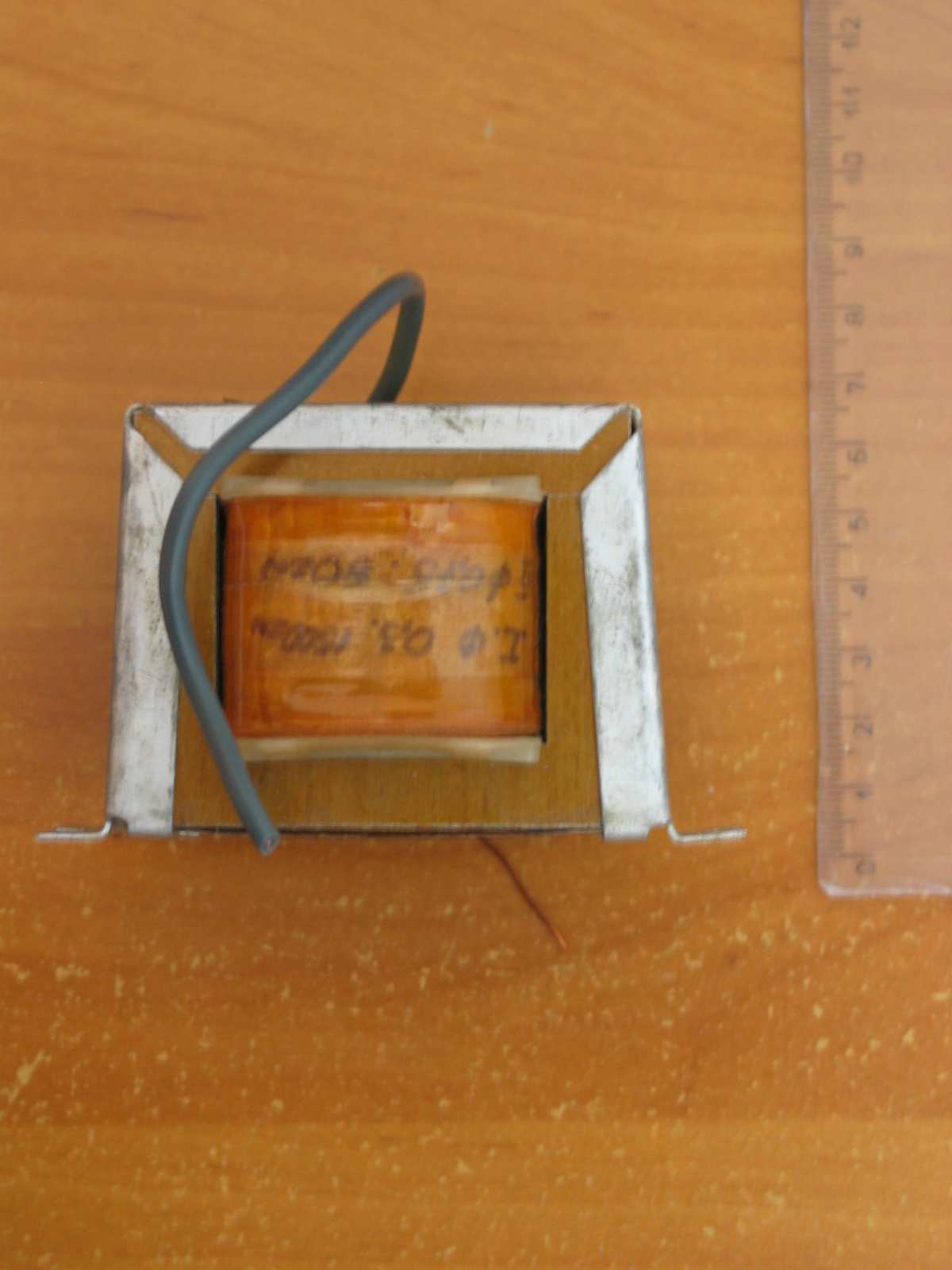

    mam taki problem jak w temacie, buduje lampę plazmowa i potrzebny mi jest TRAFO zmieniający napięcie z 230 na 12 V i o mocy ok 30-60 Watt.
    Problem w tym ze jedyne oznaczenia jakie się znajdują na moim TRAFO to:
    przekrój uzwojenia pierwotnego:0,3 mm i 1500 zw.
    przekrój uzwojenia wtórnego: 0,75 mm i 80 zw.
    Jak rozpoznać parametry transformatora do lampy plazmowej 230V/12V 30-60W?
    Mała poprawka ponieważ wkradł się błąd:
    uzwojenie pierwotne 0,75 mm i 80 zw.
    uzwojenie wtórne 0,3 mm i 1500 zw.

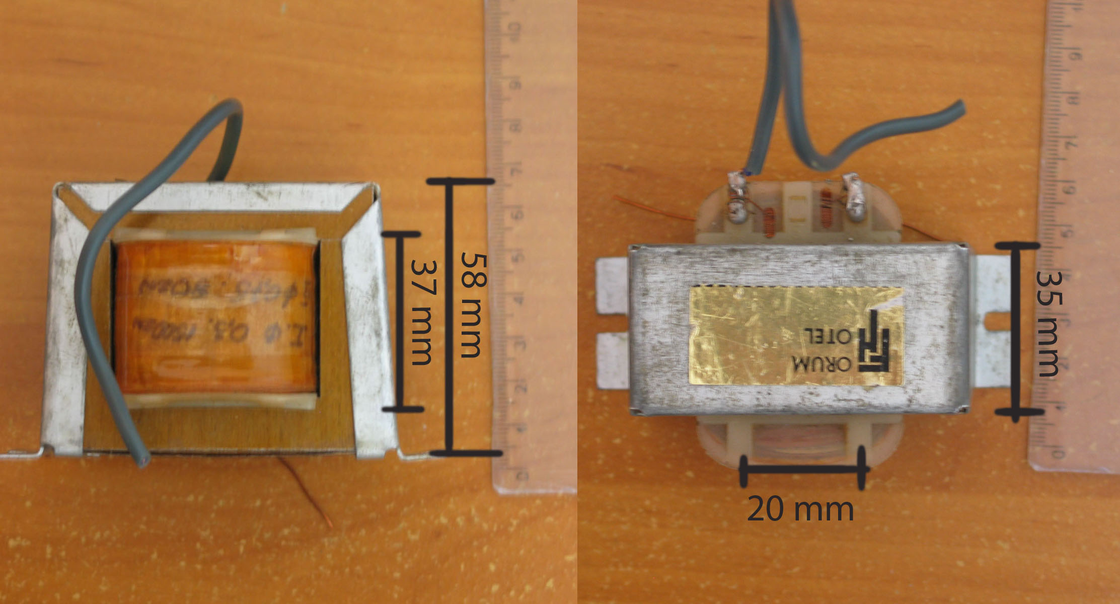

    na zdjęciu podaje wymiary kolumny, jednak są to wymiary mierzone na "oko" ze względu ze nie ma możliwości podać dokładnych wymiarów

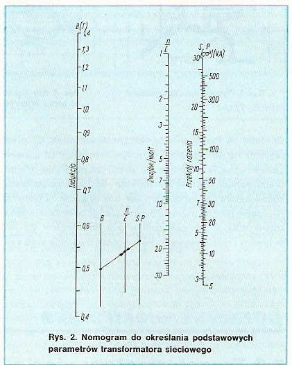

    Dobi1987
    Posty: 6
    Nie wiem czy dobrze odczytałem ale według tego nomogramu wynika że TRAFO będzie miało moc ~30 W ?, ktoś możne to zweryfikować czy gdzieś się nie pomyliłem ? :)
    Jeżeli przekrój środkowej kolumny jest ok.7cm², to dobrze odczytałeś.

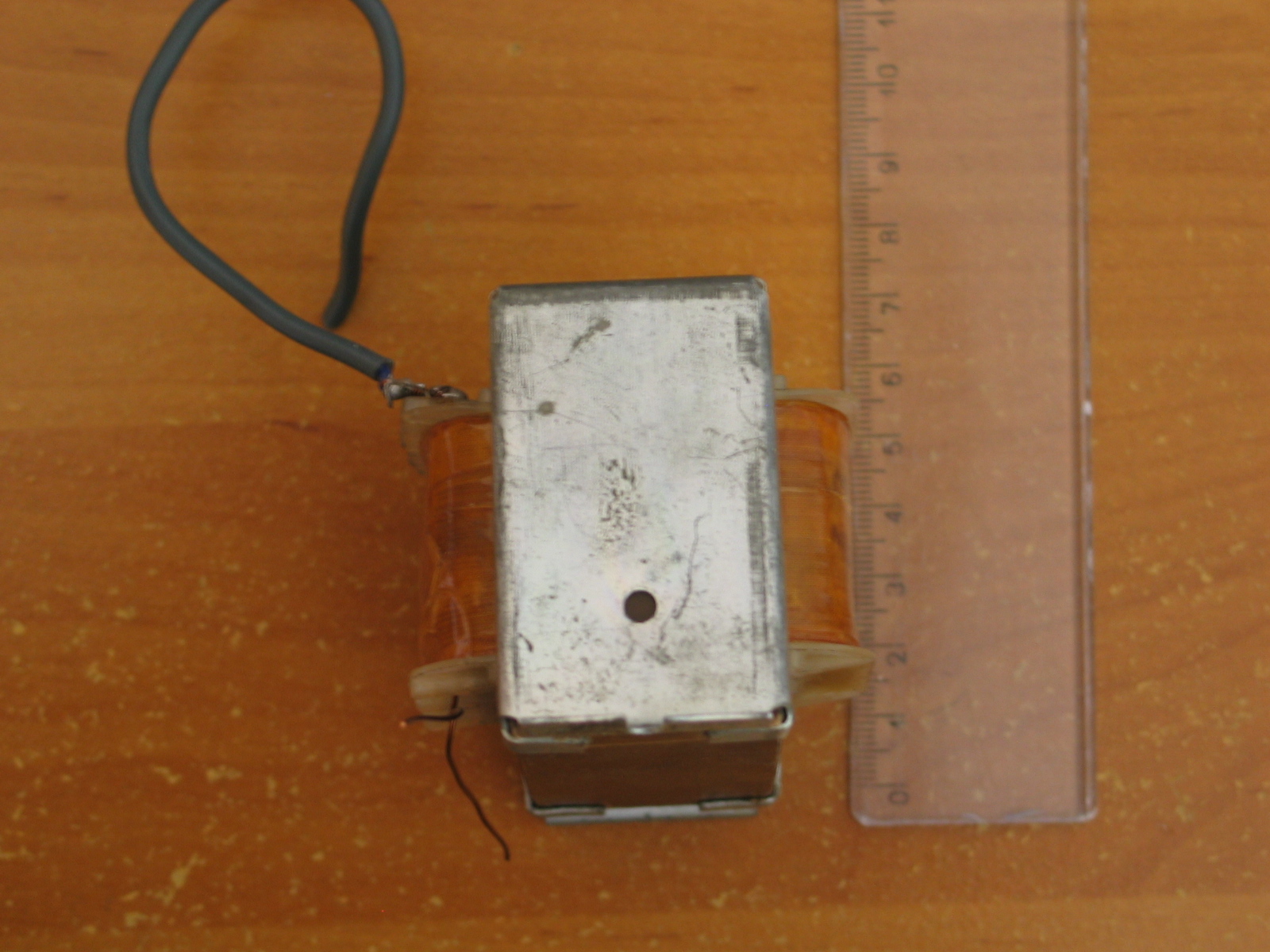

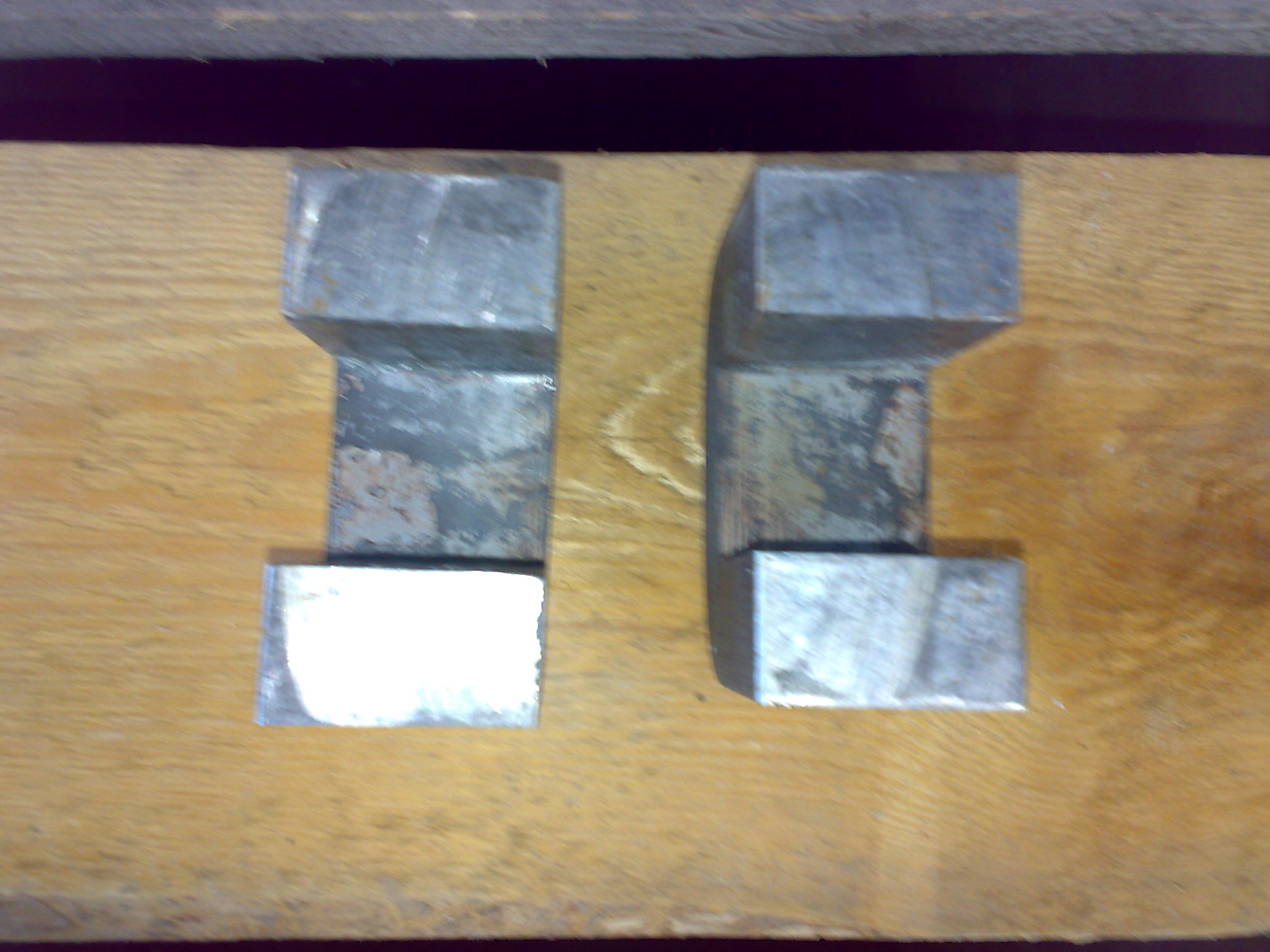

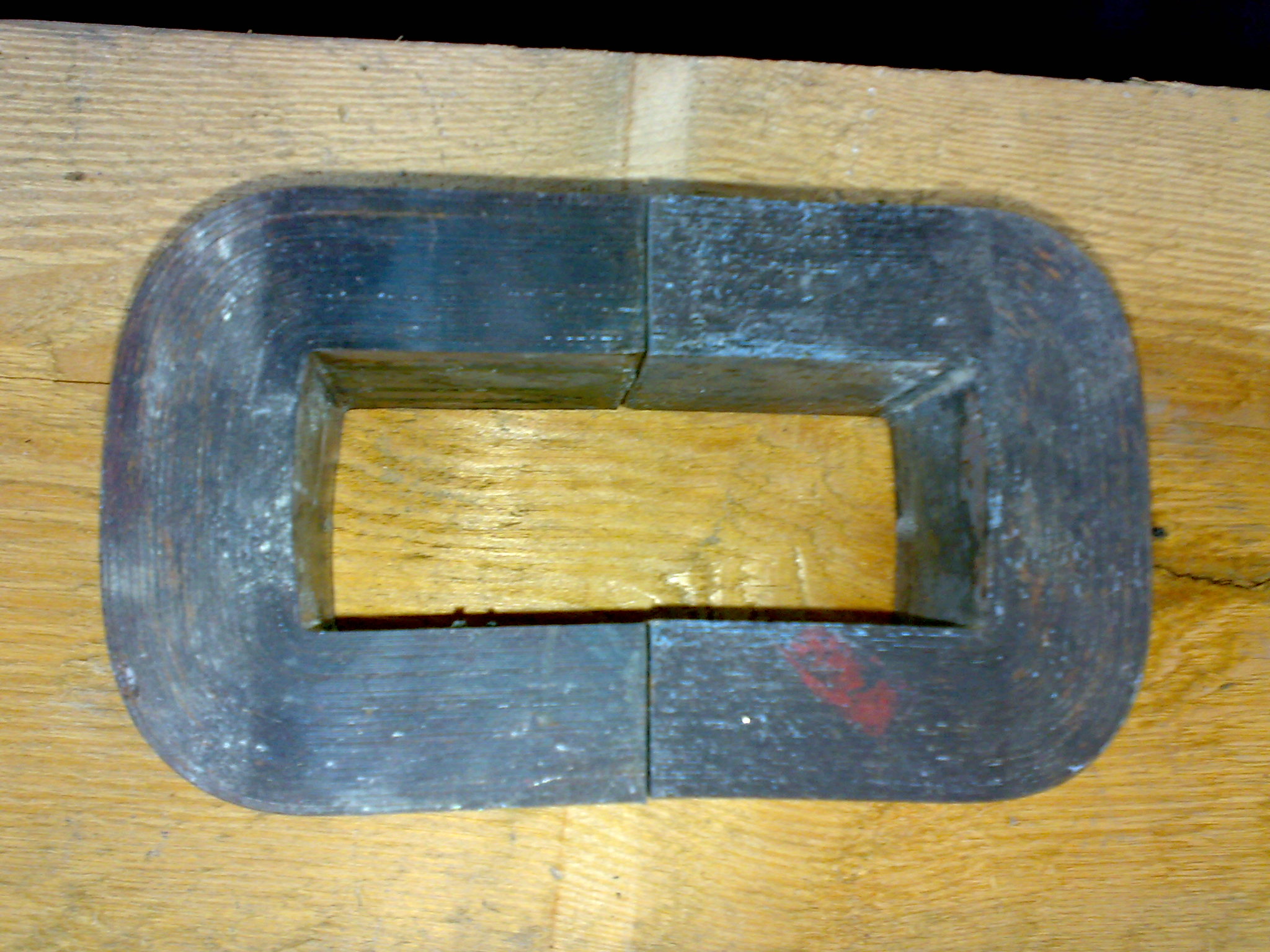

    Witam. nie bede tworzyl nowego watku bo problem mam podobny.
    mam rdzen od trafa taki jak na ponizszych fotkach ale nie wiem jak policzyc jaka moc moge z niego wycisnac. jak obliczyc przekroj rdzenia w tym przypadku ? czy moge tu zastosowac wzor S=1.25pierwiastek(P) ?
