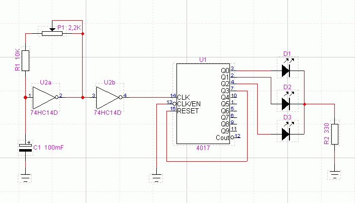

Jestem początkującym robotykiem a elektroniką bawię się dosyć długo ponad 12 lat .Mój problem polega na tym że nie mogę dojść przyczyny złego funkcjonowania układów typu licznik lub rejestr przesuwny
Chcę zbudować uniwersalny sterownik silniczków HDD z trzema obwodami (3 fazy)
Urządzenie ma być zbudowane z kilku bloków funkcyjnych
-Generator częstotliwości (74HC14 , Regulacja częstotliwości reguluję obroty silnika)
-licznik binarny (CD4017 ,zlicza do 3 impulsów i resetuje licznik licząc od nowa )
-Klucze analogowe (CD4066 , przełączają obroty Lewo/Prawo)
-Driver (3 tranzystory BD135 , sterowanie cewkami silnika )
Układ jest dosyć prosty do wykonania , ale zanim przystąpiłem do naniesienia schematu na laminat
chciałem sprawdzić w praktyce jak będzie działał i zrobiłem tak zwanego pajączka
Jako że poważnie podchodzę do elektroniki posiadam trochę sprzętu i gotowe urządzenia
pomocnicze , więc podłączyłem sprawny generator zbudowany z dwóch bramek układu 74HC14
do układu CD4017 , na czas testów podłączyłem 3 diody Led na wyjścia układu
Diody led zaczęły mrugać na zmianę w kolejności jedna po drugiej , taki był zamierzony cel po około 6-12 sekund od uruchomienia zasilania diody mrugały nieregularnie najpierw zmieniały prędkość zapalania się (mrugały wolniej) jedna po drugie a później dziwnie bo jedna dioda mrugała bardziej intensywniej niż druga , wyglądało to tak jakby w takt jakiejś modulacji Amplitudowej
Aż w końcu przestały mrugać i paliła się tylko jedna po chwili znowu zaczęło funkcjonować mrugały ale nie na długo dosłownie kilka sekund , zauważyłem że układ reaguje na zbliżenie dłoni do układu CD4017 nawet do 15 cm w tej odległości trzymałem rękę i diody mrugały chyba łapiąc
impulsy elektryczne z układu nerwowego dłoni
Przeglądałem wiele schematów gdzie jest zastosowany układ CD4017 w celu poprawnego zrozumienia działania i podłączenia , myślałem że może układ jest uszkodzony miałem jeszcze dwa nowe i efekt był taki sam nie rozumiem tego jestem w kropce .
Próbowałem też zmniejszyć czułość wejścia zegarowego podłączając opornik równolegle na masę nic to nie dało
Może ktoś już miał podobny problem i wie jak to rozwiązać symulacja układu na komputerze nic nie daje do rzeczywistości w tym przypadku
