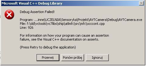

    Witam serdecznie!!!
    Pisze aplikacje pod VC++ w której wykorzystuje kontrolkę ActiveX, kilka dni temu okazało się że będę potrzebował do tego jeszcze openCV więc ściągnąłem sobie bibliotekę i zacząłem prace i okazało się że coś nie gra:-(
    Dziś po wielu wysiłkach stwierdziłem jednoznacznie, że wina leży w połączeniu kontrolki i openCV, otóż jeżeli mam samą kontrolkę to wszystko działa bez zarzutu, podobnie się sprawa ma w sytuacji gdy mam samą bibliotekę openCV - wszystko gra, niestety gdy połączę te dwie rzeczy to otrzymuje error:
    Integracja ActiveX z openCV w VC++ - błąd przy uruchamianiu aplikacji
    Wywala go gdy program już się skompiluje i ma się uruchomić.
    Dodatkowo sprawdziłem, że sytuacja ta występuje niezależnie od tego jaką kontrolkę ActiveX zastosuje - wystarczy że obiekt tego typu pojawi się w aplikacji i wszystko się wali;-(
    Dodam tylko jeszcze, że jedyną rzeczą jaka póki co jest z w mojej aplikacji z openCV to:
    	IplImage *obraz;
    	CFileDialog open(true);
    	open.m_ofn.lpstrFilter = _T("Obrazy (*.jpg)\0*.jpg\0\0");
    	if (open.DoModal() == IDOK)
    		CString sciezka = open.GetPathName();
    		obraz = cvLoadImage(sciezka);
    Nie ma tego dużo bo nawet to powoduje problemy:-(
    Aha problem zniknie gdy zakomentuje linijke z cvLoadImage()
    Proszę jeśli ktoś wie co mam zrobić/dodać/zmienić by to razem współgrało to proszę o info!
    Z góry dzięki!!!
    Mała poprawka, błąd powstaje w wyniku użycia ponoć niezarejestrowanej controlki. Problem polega na tym ze nie wiem jak zarejestrować ową kontrolkę, opis tego niby jest tutaj:
    http://www.codeguru.com/forum/archive/index.php/t-264930.html
    ale i tak lipa, no chyba ze robię coś nie tak, jeśli ktoś kiedyś rejestrował jakieś kontrolki to proszę o info jak to zrobić by odniosło to żądany skutek...

    Każda kontrolka wymaga rejestracji. Wystarczy użyć polecenia RegSvr32 jako parametr podac nazwe pliku DLL. Proszę pamiętać ze Reg* musi odnaleźć ten plik, wiec trzeba o to zadbać podając pełną scieżkę lub odpowiednio zmieniając folder roboczy.
    Wiecej informacji znaleźc można tu: http://support.microsoft.com/kb/249873/pl

    Rejestracja oczywiście przebiegła poprawnie ale błąd się powtarzał więc ryłem po necie dalej az znalazłem rozwiązanie... Może nie do końca takie jakie mnie satysfakcjonowało, ale teraz wszystko działa:-)
    Rozwiązaniem okazała się być zmiana biblioteki OpenCV z wersji 1.1 na wersję starszą czyli 1.0, rozwiązanie to podsunął mi koleś z forum który pisał że na starej wersji openCV błędu nie miał, a jak zmienił na nowszą to ma ten błąd...
    Dzięki za zainteresowanie!!!
