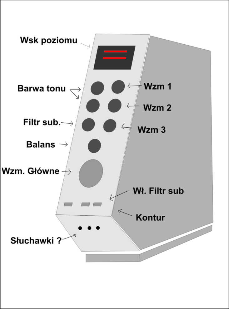

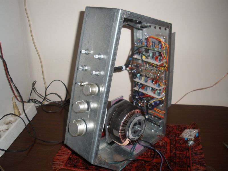

    Jestem w trakcie budowy wzmacniacza wielokanałowego i poszukuję pomysłu zaprojektowania panelu przedniego.
    Założeniem było że ma być tanio więc jak widać na załączonym zdjęciu ,
    składany był w większości z elementów odzyskanych ze złomu elektronicznego i innych materiałów z graciarni.
    Zaprojektowałem wstępnie jak miał by wyglądać ale biorąc pod uwagę że mam wiele wahań co do wyglądu końcowego postanowiłem
    spytać jak inni to widzą, a na tym etapie budowy zmiany są jeszcze możliwe.
    Co prawda wzmacniacz a właściwie jego część jest już uruchomiona ale
    zatrzymałem się w punkcie rozwiązania wyglądu.
    składany był w większości z elementów z odzysku i innych materiałów z graciarni.
    Mój wstępny projekt.

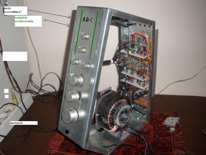

    Cześć, nie mam pewności czy to forum to najodpowiedniejsze miejsce na ten temat , ale skoro dajesz możliwość takiej zabawy to ja bym to widział tak:
    Jak zaprojektować tani panel przedni do wzmacniacza wielokanałowego z odzysku?
    zamiast włącznika on of dał bym potencjometr z włącznikiem, żeby nie było za blisko sieci to układ z przekaźnikiem załączający transformator, osobiście wywalił bym jeden potencjometr i umieścił je wszystkie w szeregu, dał bym gałki rosnące po kolei z góry do dołu.
    przesunięcie gniazda słuchawek lekko w prawo lub w lewo dodało by smaczku :D

    Dzięki Marcin_xx1 za rysuneczek. Jest zdecydowanie lepiej jak w moim projekcie. Przedwzmacniacz jest złożony z pojedynczych modułów więc przeniesienie ich w inne miejsce nie stanowi większego problemu.
    Rozumiem że nie jest to forum dla artystów ale większość forumowiczów miało do czynienia z tego rodzaju sprzętem i więcej wyobraźni, a ja nie chciał bym aby mój wzmacniacz wyglądał jak skrzynka na kartofle.
