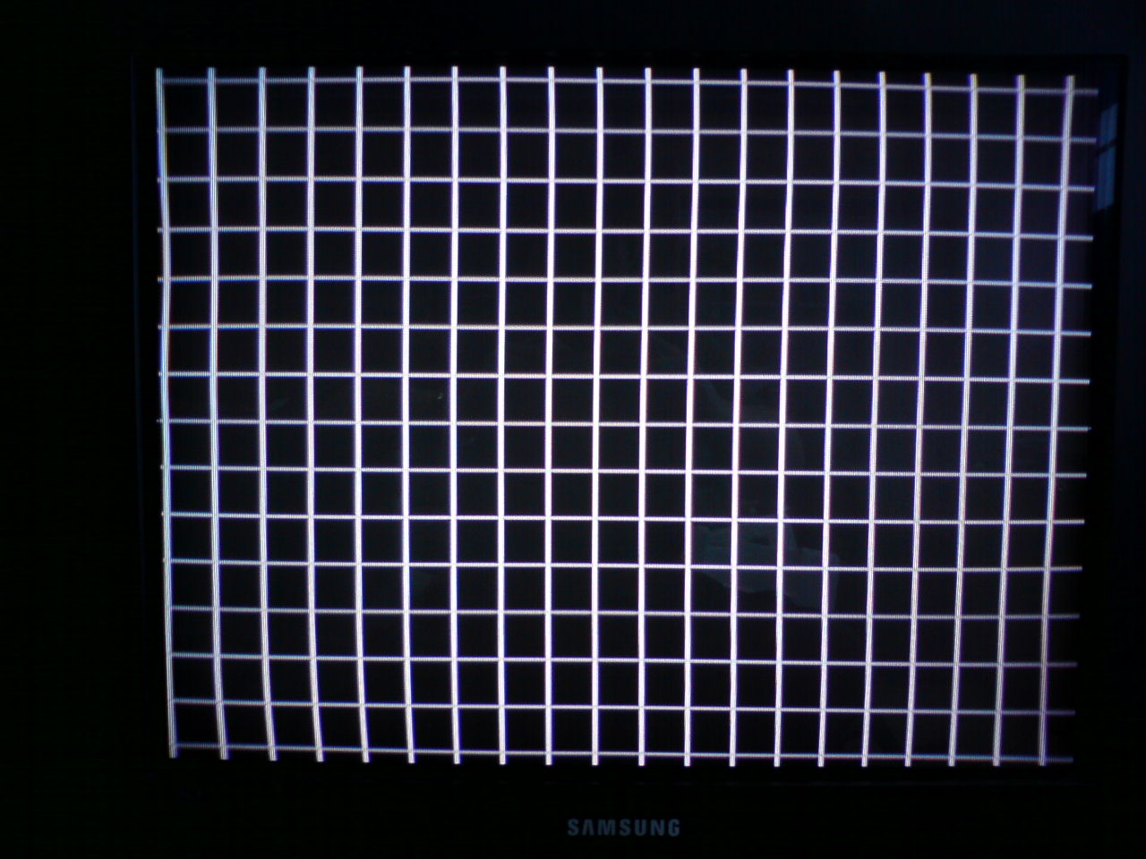

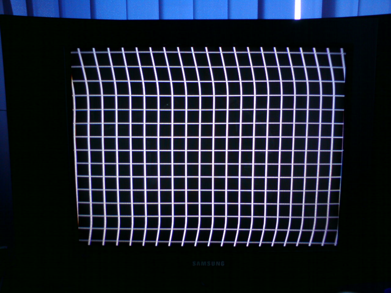

    TV CRT Samsung CW29Z338TXXXEC. Po włączeniu zimnego tv jest wszystko ok. Po ok 30 min pracy wygina mu w lewo geometrię z góry i od dołu. Szukanie usterki metodą termiczną nie daje rezultatu. Regulacja geometrii z menu service jest możliwa, ale po rozjechaniu wyprostować ciężko.
    Proszę o jakieś podpowiedzi.
    W załączniku zdjęcia ekranu na zimnym i po nagrzaniu.

    Miałem kiedyś trochę podobny problem i winne były cewki odchylające. U mnie też nic nie dawało podgrzewanie i zmrażanie dosłownie całego TV, natomiast zauważyłem w końcu, że reaguje na ruszanie zespołem cewek. Nawet udało mi się te cewki naprawić- robiło się po nagrzaniu mikrozwarcie między zwojami.

    Dzięki za rady. Użyję waszych wskazówek. Do wiad. geometria rozłazi się bardzo wolno po nagrzaniu.

    Usterka namierzona. Tranzystor linii poziomej J6920 miał upływności. Po wymianie problem zniknął.
