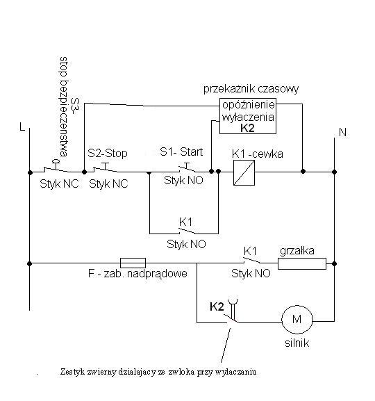

    Muszę wykonać układ sterowania spirali grzejnej i dmuchawy. Silnik i dmuchawa włączane są jednocześnie po wcisnięciu przycisku S2. Wciśnięcie przycisku S1 powoduje natychmiastowe wyłączenie spirali natomiast silnik musi pracować jeszcze przez 10s. Niewiem jak to zrobić proszę o pomoc.

  • #4 6482588

    zabezpieczenie napadowe dobiera się do mocy grzałki i silnika.. dodatkowo stosuje się przycisk bezpieczeństwa tzw. "grzyb".

  • #6 6482904
    ksiazkiewiczmarcin
    Posty: 41
    NC- Normal Close (normalnie zwarty)
    NO Normal Open ( normalnie otwarty)
    podanie napięcia na cewkę K1 powoduje zwarcie styków K1
    popatrz gdzie masz styki K1.
    pod przyciskiem start masz styk tzw. zatrzask który po puszczeniu przycisku start nie wyłącza układu.. tylko przez naciśniecie przycisku stop lub bezpieczeństwa można układ zatrzymać.
    tyle wyjaśnienia..

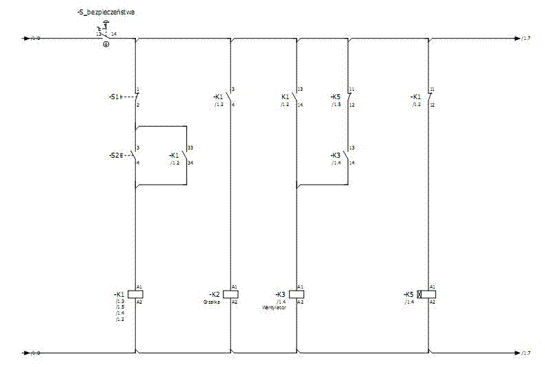

    Rozwiązanie na innej czasówce.Jak zrealizować opóźnione wyłączenie silnika dmuchawy po przycisku S1?
    Przyciskiem S2 podajemy napięcie na cewkę K1. Styk K1 33-34 Służy do podtrzymania Cewki K1. Styki K1 3-4 i 13-14 załączają Grzałkę i wentylator. Dodatkowo styk K1 11-12 rozłącza się i resetuje czasówkę. Styk 11-12 czasówki K5 zamyka obwód Podtrzymania wentylatora w momencie wyłączenia przyciskiem S1. Wytłumaczenie niepełne z powodów edukacyjnych, jak wspomniał poprzednik.
