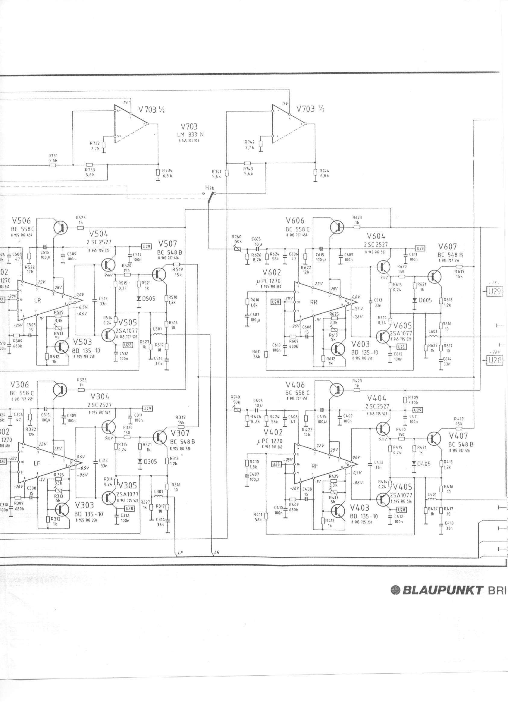

    We wzmacniaczu samochodowym padnięte mam końcówki mocy ,na wyjściach głośnikowych pojawia się stałe napięcie - na dwóch 1,5V ,na trzecim 3V a na czwartym 6V. Układ zabezpieczenia wyjść działa w tym momęcie i nic nie puszcza na głośniki. Problem w tym że są tam dwie końcówki mocy 2sa1077 i 2sc2527 - silicon tranzistor 120V 10A 60W 60Mhz (nie moge ich dostać).
    Pytanie takie czy mogę zastąpić je końcówkami BD 911/912 <które mają podobne parametry?

    wlutowałem te BD 911 i Bd912 ,wzmacniacz włączył się nawet kilka minut pograł i włączyło się zabezpieczenie ,znowu stałe napięcie na wyjściu .Padły tranzystory.Może powinienem zmienić jeszcze rezystory pomiędzy emiterami na większe.Proszę o podpowiedz jak przystosować te bd 911/912 przecież to powinno działać aplikacja jest podobna jak w większości podobnych wzmacniaczy.
    Dołączam schemat tego wzmacniacza dla podglądu.
