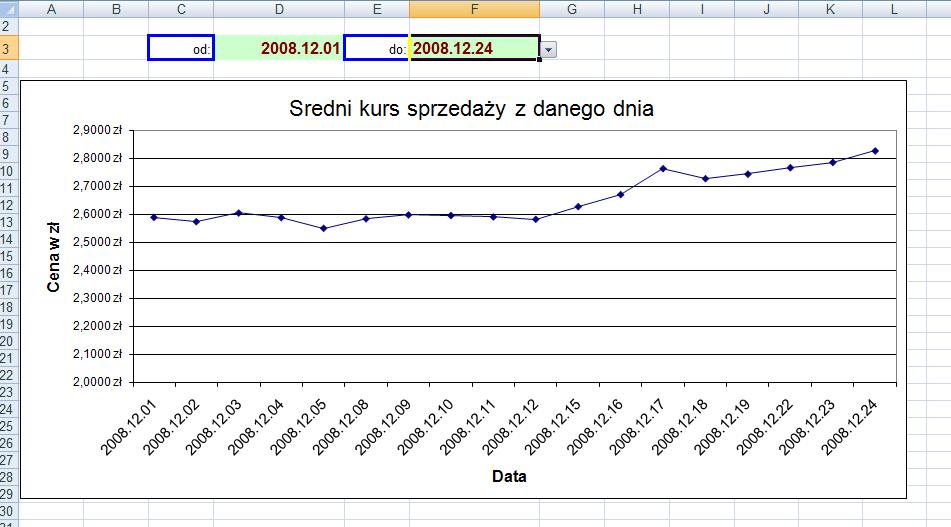

    Mam problem z utworzeniem listy rozwijalnej i wykresu dynamicznego, przeszukałem sporą liczbę postów nie tylko na tym forum i za nic nie mogę dojść jak to zrobić, próbuję ale moja cierpliwość się już kończy dlatego chciałbym prosić o pomoc osoby które nie mają z tym żadnych problemow a mianowicie:
    - chodzi o rysowanie wykresu w zależności od przedziału czasowego (próbowałem z formuły "wyszukaj pionowo" z kiepskim rezultatem:().
    - dane do wykresu znajdują się w zakładce "Kurs"
    - opisany problem znajduje się w zakładce "Wykres"
    Chciałbym uniknąć VBA wiem że moża tozrobić bo kila przykładów ściągnąłem ale jakos nie mogę zastosować tego do swojego arkusza :(
    Z góry Dziękuję za pomoc

    Jak widać tutaj - problem masz rozwiązany. Popraw tylko formułę w nazwie "data_wykr" na Np
    =PRZESUNIĘCIE(Kurs!$A$2;PODAJ.POZYCJĘ(data_pocz;data_;);0;PODAJ.POZYCJĘ(data_konc;data_;0)-PODAJ.POZYCJĘ(data_pocz;data_;0)+1)
    Oraz ustaw interwał znaczników osi na 1, aby uzyskać taki efekt:
    Excel - jak utworzyć listę rozwijaną i dynamiczny wykres czasowy?

    adamas_nt spoko to wygląda i o to mi chodziło ale przeszukałem wszystko co było możliwe i w office 2003 nie mogę za nic znaleźć "interwału"
    Ściągnąłem wersję portable offica 2007 (bo widzę że w tym robiłeś-poprawiałeś) ale znowu w 2007 giną mi niektóre zadeklarowane nazwy z offica 2003 ?? i wszystko się sypie.
    Czy mógłbyś wstawić tu ten poprawiony skoroszyt.
    Z góry dziękuję

    Aby zmienić opcje: kliknij prawym pm w obszar osi (poza obszarem kreślenia) i wybierz "właściwości".
    • wykres.xls (79 KB) Musisz być zalogowany, aby pobrać ten załącznik.
