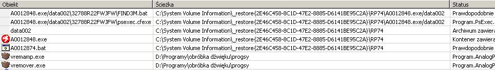

    Po pełnym skanowaniu (podczas szybkiego nic nie znalazł) Dr.Web CureIt mam taki rezultat:
    Czymś strasznie sieje! Antywirusy nic nie wykrywają.
    Co mam zrobić?

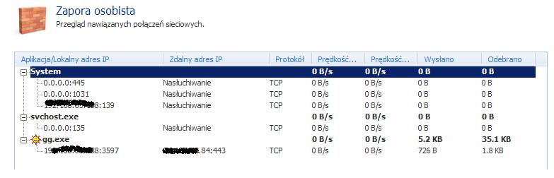

    Zamieszczam jeszcze to co znalazłem w zaporze ESEta:
    Wszystko gra?

    Blokujesz tylko dla siebie, reszty nie ruszaj. Nie bedzie to mialo wplywu na korzystanie z systemu.
    To co znalazl Dr.Web to pliki combofix oraz jakis program do usuwania.
    Jak sam widzisz nic nie wysylasz, a admin zapewne sie myli.

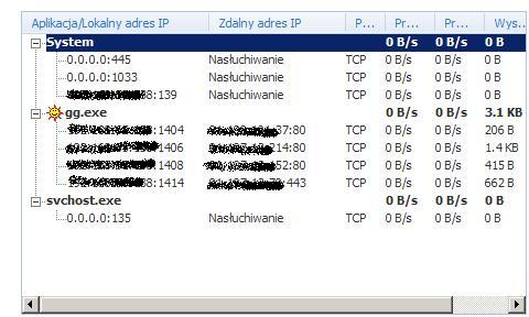

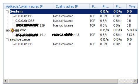

    Aczkolwiek zauważyłem taką rzecz... przez przypadek uruchomiłem dzisiaj Corela x4 (wersję 15 dniową) i podczas uruchamiania ESEt mi się pyta czy odblokować port 80... I czasem nie wiem, czy w chwili kiedy mnie zbanowali nie oglądałem rysunków z Corela :idea:... Może to przez ten program?
    Zaraz po uruchomieniu GG mam taki log:
    Chwile później taki:

    Log jest ok. Pamietaj, ze tutaj chodzi o port 80 na Twoim komputerze, a nie zdalny port 80.
    Skoro ban jest automatyczny to niech Ci powie co DOKLADNIE wysylales i GDZIE.
