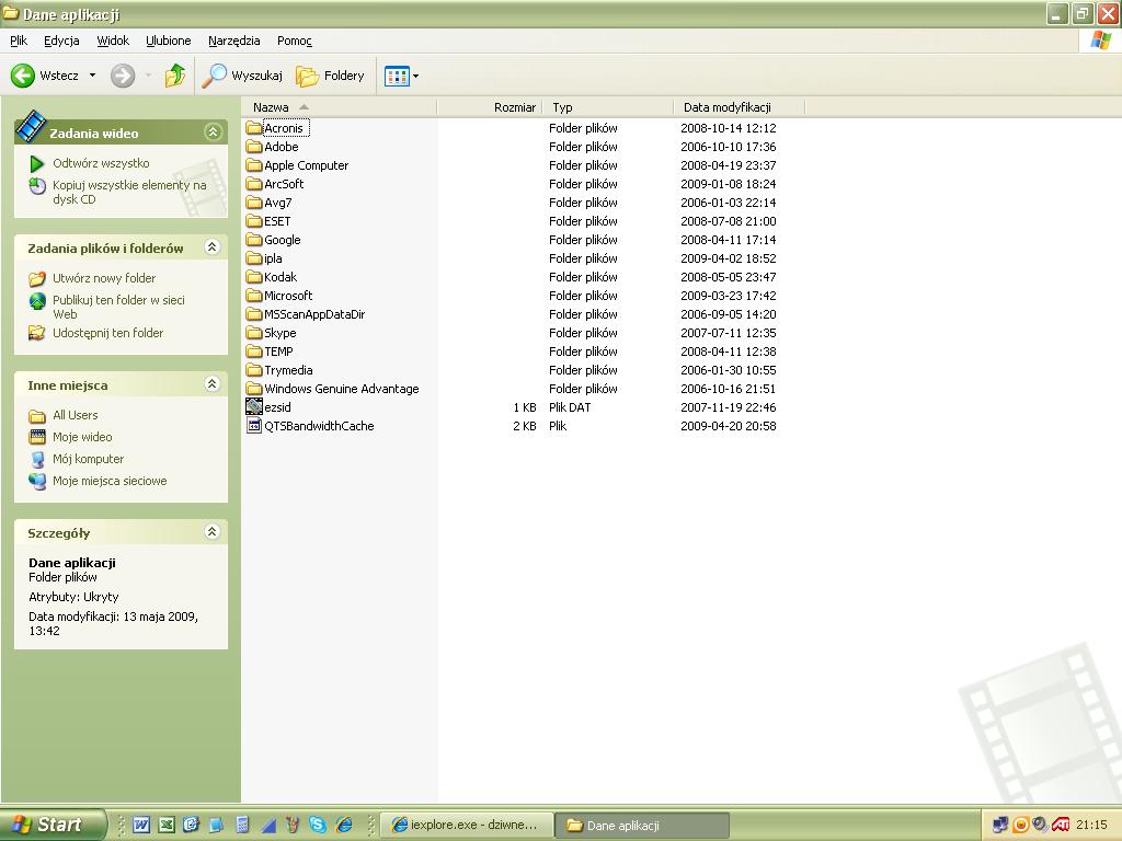

    Co masz w tym katalogu: c:\documents and settings\All Users\Dane aplikacji\~0 ?
    Log wyglada ok.

    eldimani
    Posty: 23
    Ocena: 3
    Zawartość (ukrytego) katalogu Dane aplikacji w załączniku.
    Mam w tych okolicach zamieszane bo mam:
    -Administrator
    -All Users
    -X
    X zastąpił kiedyś nazwe Anna. W każdym razie na kompie zawsze loguje się jedna osoba i ma jako jedyna uprawnienia administratora (jak mniemam.)
    Nie wiem czy tak ma być, nie umiałem sobie z tym poradzić kiedyś i tak zostało.
    Wciąż coś jest nie tak. Proces iexplore.exe nadal pojawia się w połączeniach sieciowych i coś ściąga, może tylko rzadziej.
    Użycie pamięci dla niego teraz wzrasta do ok. 60 000 K po czym spada i tak w kółko.
    Wydajność na starcie mam 175MB. Po włączeniu przeglądarki i oglądaniu tylko strony tego forum wzrosło stopniowo do 267MB. Co jakiś czas użycie procesora jest na poziomie 90%
    • iexplore.exe - Wysokie użycie pamięci i aktywność sieciowa po uruchomieniu przeglądarki Folder dane aplikacji.JPG (90.83 KB) Musisz być zalogowany, aby pobrać ten załącznik.

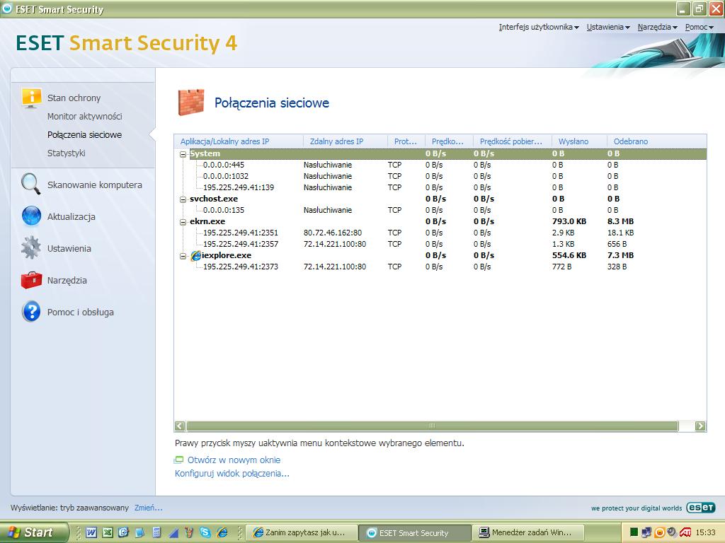

  • #5 6527130
    eldimani
    Posty: 23
    Ocena: 3
    Udało mi się przedtem uchwycić
    • iexplore.exe - Wysokie użycie pamięci i aktywność sieciowa po uruchomieniu przeglądarki Połączenia sieciowe Eset.JPG (94.33 KB) Musisz być zalogowany, aby pobrać ten załącznik.

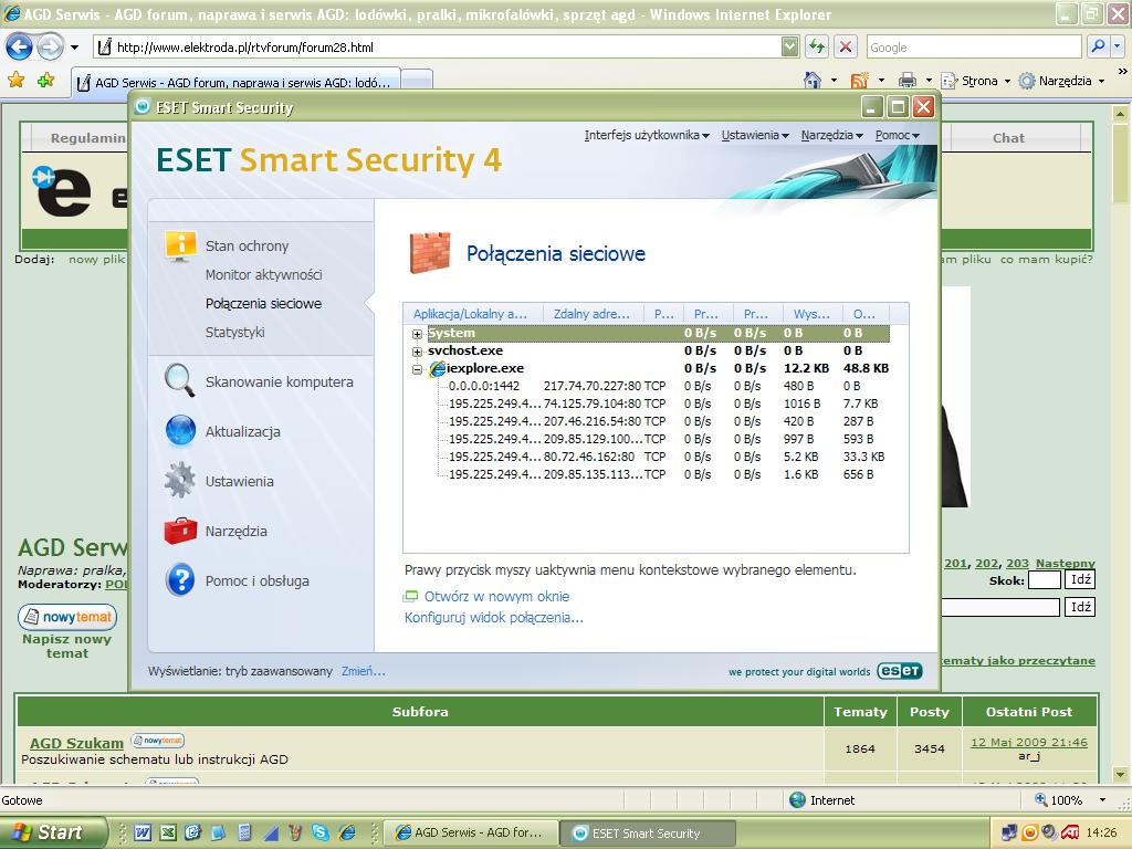

    eldimani
    Posty: 23
    Ocena: 3
    Tak sprawdzając to wiele tych numerów stron to google
    Jedynie:
    80.72.46.162 - to biała strona i napis tryton
    217.74.70.227 - pusta strona
    207.46.216.54 - www.msn.com
    Googla mam jako stronę startową ale mam od jakiegoś czasu tak, że jak włącze przeglądarke to nigdy nie wyświetla się od razu, tylko jak przy braku połączenia komunikat , dopiero po paru razach zaskakuje.
    • iexplore.exe - Wysokie użycie pamięci i aktywność sieciowa po uruchomieniu przeglądarki Wido połączeń sieciowych.JPG (127.74 KB) Musisz być zalogowany, aby pobrać ten załącznik.
  • #8 6527421
    Kolobos
    Spec od komputerów
    Posty: 85152
    Pomógł: 17159
    Ocena: 10421
    Wszystko wyglada ok.
