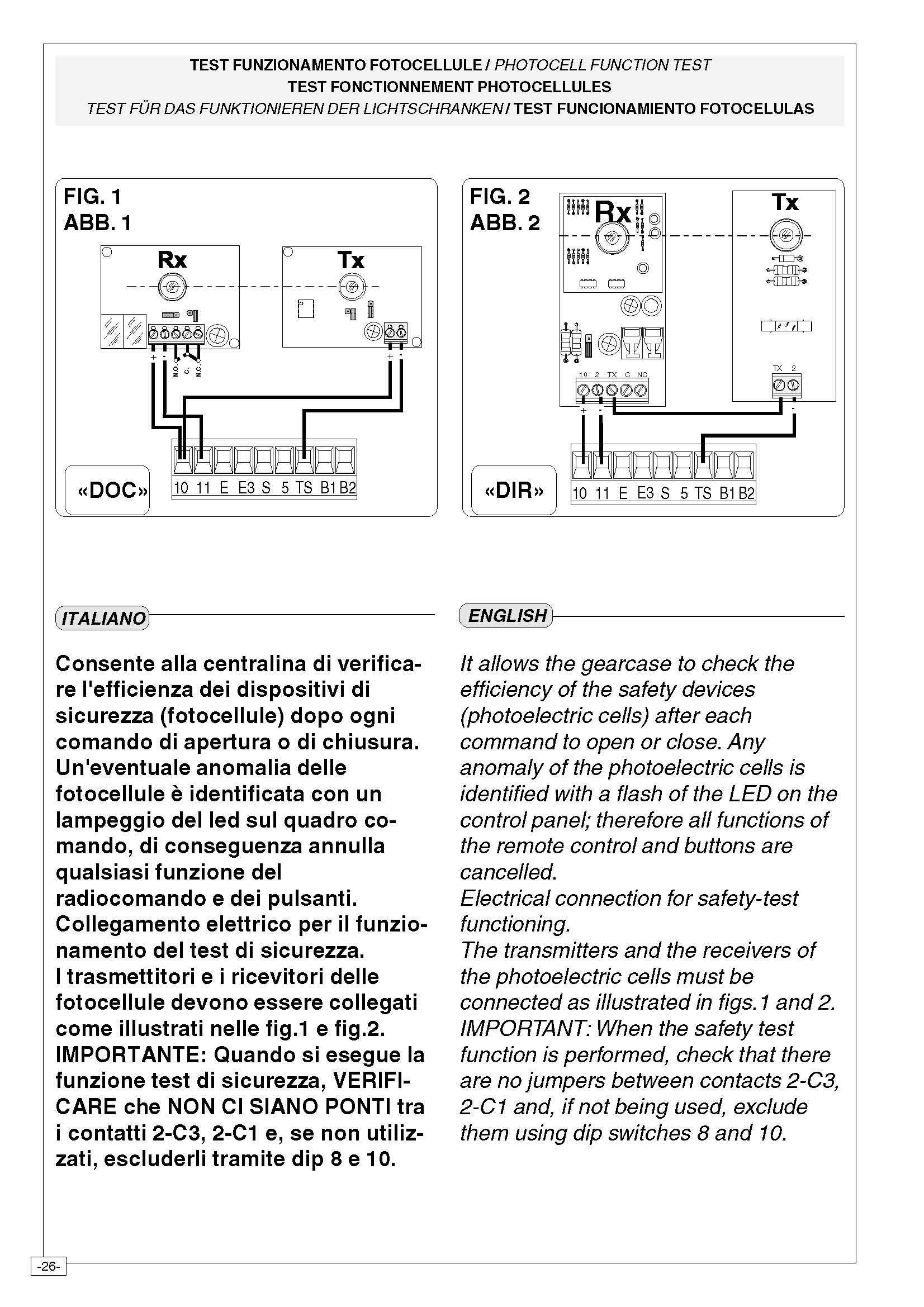

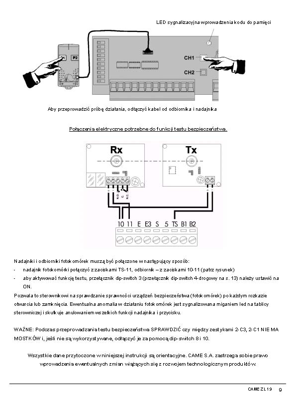

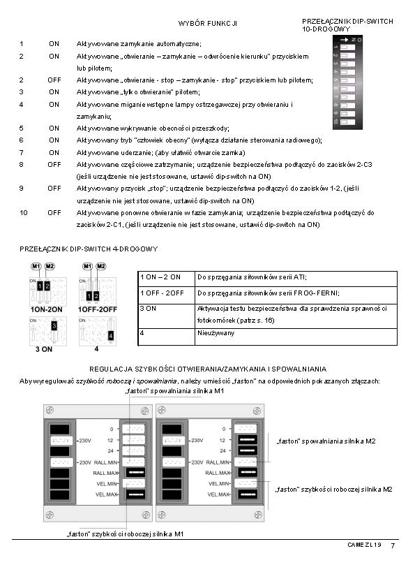

    Uruchomiłem całą instalację do otwierania i zamykania bramy. Mam tylko jeden mały problem z fotokomórkami zabezpieczającymi przed zamykaniem. One po prostu nie działają chociaż wszystko dobrze podpiąłem. I teraz pytanie czy je jakoś specjalnie się uruchamia switchem na płycie głównej? Bo tam jest kilka dodatkowych urządzeń bezpieczeństwa. Przesyłam kawałek instrukcji obsługi dotyczącej głównych ustawień:
    Gdzie znaleźć schemat podłączenia automatu do bramy CAME ZL19?
    Oraz dotyczącą fotokomórek:
    Dokładnie wersja po prawej z instrukcji włoskiej:
    Proszę o pomoc bo zostało mi tylko to do uruchomienia.

    witam
    wszystko jest pięknie opisane w instrukcji
    dla treningu proponuje pomostkować wszystkie kontakty nc tak jak w instrukcji i odpalić zestaw.Jak pójdzie to oznacza że wszystko jest ok .
    następnie wpiąć się w obwód foto tak jak w instrukcji .Jeszcze jedno przy włączeniu zasilania pierwszym manewrem zawsze powinno być otwieranie !!!!!!!

    Sterownik normalnie działa otwiera bramę zamyka tylko po prostu nie działają fotokomórki. Nie mogę znaleźć tych kontaktów NC na której listwie są umieszczone? Nawet jak włączyłem test bezpieczeństwa to nic się nie działo. Brama otwierała się i zamykała na pilota.
  • #7 6622519
    ELEKTROBRAM-ŁÓDŹ
    Posty: 175
    Pomógł: 14
    Ocena: 32
    czyli oznacza że wszystko jest ok
    styk foto podłączyłeś do 2 i c1 przestaw dipswitch10 na off .
    spokojnie to rozpracujesz jesteś na dobrej drodze ważne że brama się zamyka i otwiera.
  • #8 6622667
    zonkil
    Posty: 2622
    Pomógł: 77
    Ocena: 346
    Ja podłączyłem dokładnie tak jak na tym schemacie:
    Czy mam coś jeszcze podłączyć?

    witam
    instrukcja podłączenia fotokomórki dir 10
    • DIR_10_20_30.pdf (133.59 KB) Musisz być zalogowany, aby pobrać ten załącznik.
