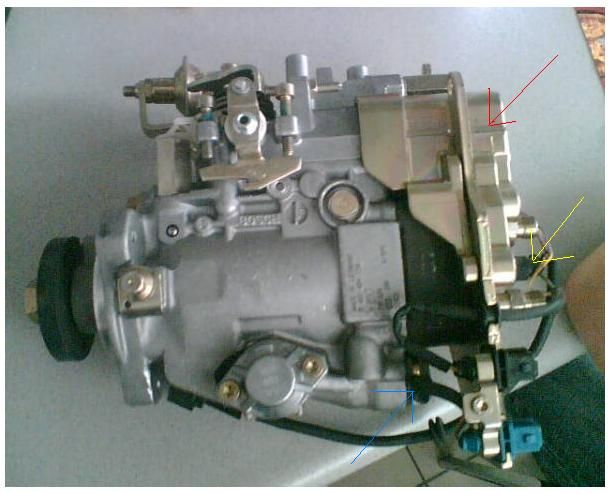

    Witam. Posiadam citroena saxo 2002r, 1.5D, przebieg 150tyskm. Samochód zaczął słabnąć i tracić na mocy po czym całkowicie zgasł. Na jakieś 1-2 sekundy czasem zapałił i zgasł. Wymieniłem filtr paliwa i nadal to samo. Dałem paliwo bezpośrednio do pompy (bez filtra i zbiornika) i nadal nic. Po odkręceniu przewodów paliwowych z pompy bardzo słabo tryska paliwo jakby z powietrzem. Zaworek odcinający paliwo jest sprawny. Immobiliser z pompy jest zdemontowany. Co może być przyczyną ?
    1.Zapowietrzenie pompy paliwa??(podobno odpowietrza sie sama)
    2.Zużyta pompa paliwa?
    3. Uszkodzenie zaworka na spodzie pompy lub uszkodzenie czujnika w głowicy pompy??
    DODAM IŻ SAMOCHÓD JEŹDZIŁ JAKIEŚ 5000 km na oleju opałowym

    A przewodem odpływowym z pompy nie idzie paliwo z powietrzem-jeśli tak to może być uszczelnienie wałka napędowego pompy(jeśli to BOSCH)

    Wymieniłem ten ziemering i nic to nie pomogło. Nadal objawy jakby był zapowietrzony. Już sam nie wiem co mu może być

    Odnoszę wrażenie jakgdyby się zapowietrzał podczas gdy próbuje go zapalić. Podczas holowania samochód nieznacznie reaguje na pedał gazu
    he he problem rozwiązany. Okazało się że tłumik był zatkany
