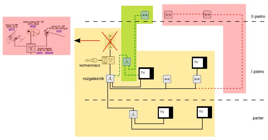

    A teraz do rzeczy. Ponieważ ostatnio zakupiłem sobie wymarzony TV, stanąłem przed problemem rozbudowy istniejącej instalacji, gdyż na moim piętrze jeszcze jej nie ma. Chciałbym mieć możliwość odbioru kanałów analogowych jak i DVB-T
    Na załączonym schemacie zaznaczyłem kolorem żółtym istniejącą instalację. Antena siatkowa znajduje się na balkonie. Sygnał jest wzmocniony a następnie rozdzielony na trzy odnogi. Jedna idzie bezpośrednio do TV, druga prowadzi do dwóch kolejnych gniazdek, trzecia prowadzi piętro niżej gdzie jest rozdzielona na dwie odnogi bezpośrednio do telewizorów.
    Kolorem czerwonym zaznaczyłem to co zamierzam zrobić. Z drugiego gniazdka na pierwszym piętrze chciałbym przeprowadzić kabel na kolejne piętro i tam zamontować dwa gniazdka. Rozumiem że taka operacja wymusi zastąpienie jednego gniazdka na I piętrze z końcowego na przelotowe. Dodatkowo aby poprawić odbiór, planuje zastąpienie anteny siatkowej trzema antenami (VH,UHF i radio).
    W tej chwili (aby moc oglądać jakieś programy) zrobiłem sobie tymczasowe przejście miedzy oknami. Zaznaczyłem to kolorem zielonym. Za rozgałęźnikiem dodałem kolejny rozgałęźnik i jedna odnogę wypuściłem oknem. Po podłączeniu kabla do TV obraz jest całkiem dobry, ale jest spadek jakości na niektórych programach (Puls, TV4, TVP Info), ponadto nie odbieram wszystkich kanałów DVBT (jeśli podłączę TV za pierwszym rozgałęźnikiem odbieram wszystkie). Prawdopodobnie winę ponosi drugi rozgałęźnik który wprowadza dodatkowe tłumienie. Ponadto kabel "tymczasowy" składa się z trzech złączonych ze sobą odcinków. Pierwszy to nieużywany od 10lat kabel o dawnej TV SAT, drugi to krotki kabel w ścianie na II piętrze (miała być tam antena ale okazało się że montaż w tym miejscu jest niemożliwy).
    Po tym długim wywodzie chciałbym Was spytać czy moje rozważania są poprawne i czy tak mogę zrobić.

    Zgadza się. Czyli można jeden dołożyć. A w jaki sposób wprowadzić sygnał SAT do instalacji i w którym miejscu to zrobić? Kable SAT i instalacja ze schematu będą sie schodzić w pierwszym gniazdku na II piętrze. Czy jeżeli tam wpuszczę sygnał SAT to nie będzie on miał negatywnych skutków na dwa niższe piętra lub odwrotnie, urządzenia z tamtych pięter nie będą negatywnie wpływać na sygnał SAT?
    Dzięki

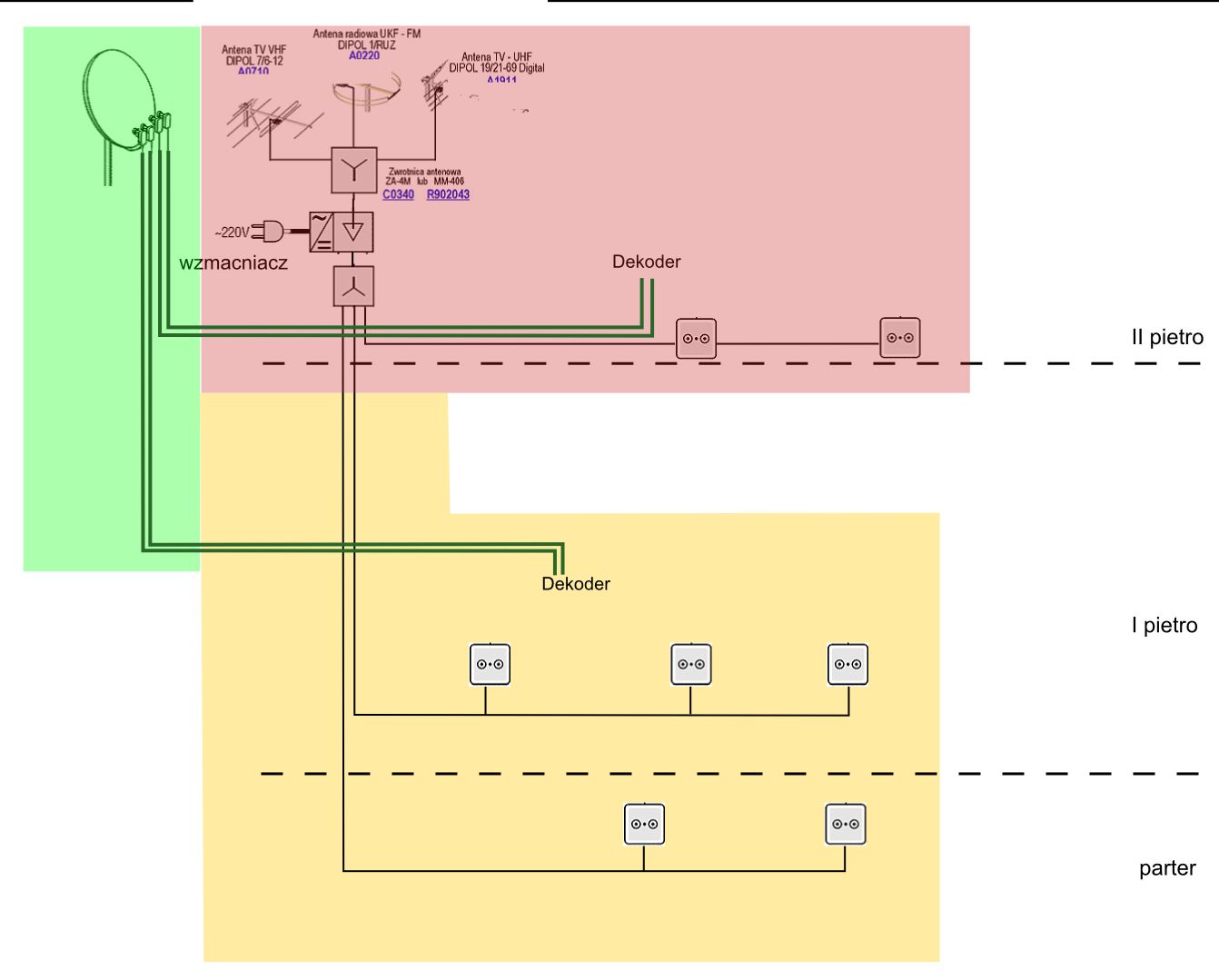

    Po zapoznaniu się z literaturą wymyśliłem instalację jak na załączonym schemacie. Dla przypomnienia, to co jest na czerwono, już posiadam. Chcę wyrzucić antenę siatkową i zainstalować elementy zaznaczone na żółto (jeszcze nie zdecydowałem ostatecznie jakie anteny zastosować).
    Dodatkowo chcę przystosować instalację do odbioru TVSAT na I i II piętrze. W tym celu zamierzam położyć 4 kable od miejsca gdzie będzie w przyszłości znajdować się antena SAT i przeprowadzić je razem z pozostałymi kablami od anten naziemnych do pierwszych gniazdek na I i II piętrze. Dzięki przeprowadzeniu 4 kabli, będę mógł posiadać albo dwa recordery albo korzystać z dwóch satelit w każdym z dwóch pokoi.
    Czy uważacie że mój tok rozumowania jest poprawny? Zastanawiam się jeszcze jakie anteny zastosować. Czy do odbioru DVB/T jest potrzebna antena UKF z kanałami 61-69? Z parametrów nadajnika w Raszynie widzę, że transmisja cyfrowa jest nadawana na kanale 48.
    Dzięki serdecznie za pomoc
    Wojtek

  • #6 7018952
    tomarex
    Poziom 24  
    Posty: 544
    Pomógł: 59
    Ocena: 57
    Instalacji naziemnej też nie rób z gniazdami i rozgałęźnikami w przelocie. Tak jak SAT wszystkie kable do jednego punktu i tam wzmacniacz i rozgałęźnik.
    Do dwóch satelitów nie muszą być dwa kable, bo przełączniki konwerterów można montować przy antenie, ale dwa kable są konieczne do rekorderów. Można jeszcze dołożyć trzeci kabel od gniazdka do centralnej puszki tzw powrót, aby przesłać zmodulowany sygnał satelitarny do pozostałych TV. Na ilości i jakości kabli nie ma co oszczędzać.
    DVB-T na razie nadają na kanałach 21-69, a czy kiedyś będą na VHF to nie wiadomo.

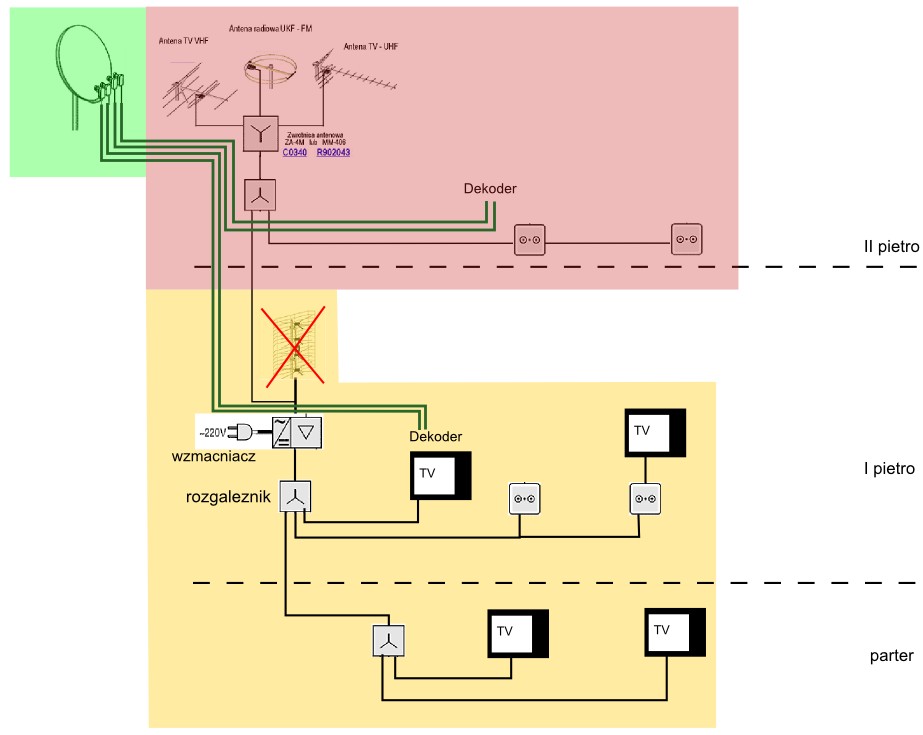

    Dzięki tomarex za odpowiedź. Problem z gruntowną przebudową instalacji jest taki, że nie chciałbym bardzo zmieniać topologii na parterze i I piętrze, gdyż nie dawno był remont.
    Myślę że zrobię to w ten sposób, że w punkcie centralnym dam wzmacniacz i rozgałęźnik na 3 wyjścia. Z każdego z nich prześlę sygnał na każde piętro (kable już są położone w niższych kondygnacjach) i na każdym piętrze zrobię instalację przelotową. Usunę rozgałęźnik na parterze i zamiast niego zastosuję gniazdo przelotowe oraz końcowe.
    Ponadto doprowadzę po dwie żyły kabla do satelity na I i II piętro. Jeżeli będę chciał wykorzystać recorder to już będą, ale zakładam, że dwóch recorderów nie będę posiadał, więc jeden z tych kabli zawsze będę mógł wykorzystać do przesłania sygnału zwrotnego.
    Zamieszczam schemat zmienionej instalacji.
    Wojtek

    Ogólnie taki schemat może być, ale większe straty niż w końcowych ok 6-8 dB.
    W sumie na instalacji będą straty do ok 25dB w stosunku do sygnału przychodzącego z anten.
    Trochę to kiepsko widzę, skoro ze siatki po wzmacniaczu (jakie wzmocnienie?) i dwóch rozgałęźnikach (-10dB) + straty kabla i gniazdka były problemy z odbiorem.
    Wszystko będzie zależało ile zyskasz na porządnych antenach. Może się okazać konieczność zastosowania wysokiej klasy wzmacniacza.
    Pamiętaj też o stopniowaniu gniazdek przelotowych, a na końcu zakańczające, a nie końcowe.
