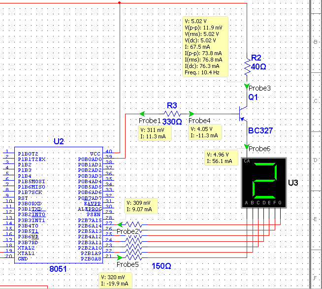

    Dobrze podłączone? Dobre wartości dla rezystorów? Boję się tylko żeby się nie popaliło od zbyt dużego prądu...
    Poniżej kod dla 8051 (wiem że prymitywne zapalanie segmentów, później się zrobi "prawidłowo" :) )

    NI Multisim.
    Bardzo ciekawy symulator.
    Może mi ktoś narysować jakby wyglądał taki schemat na BC546B?
    Zapalałbym wtedy wyświetlacz "1" a nie "0" jak teraz?

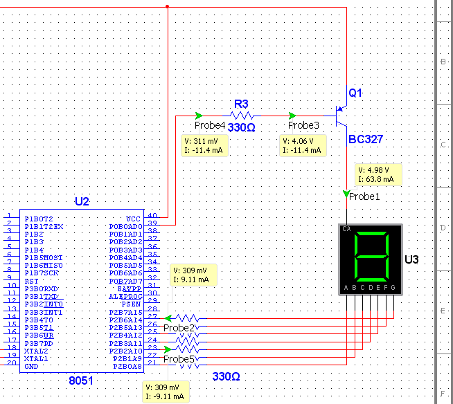

    Rezystor R2 wyrzuć - zależnie od ilości zapalonych segmentów będzie na nim różny spadek napięcia a co za tym idzie zmiana jasności świecenia. I koniecznie sprawdź wydajność prądową procesora - zarówno pojedynczych pinów jak i całego portu.

    Poprawiłem wg wskazówek, wywalony R2, obrócony tranzystor (emiter <-> kolektorem). Teraz ok? :)
