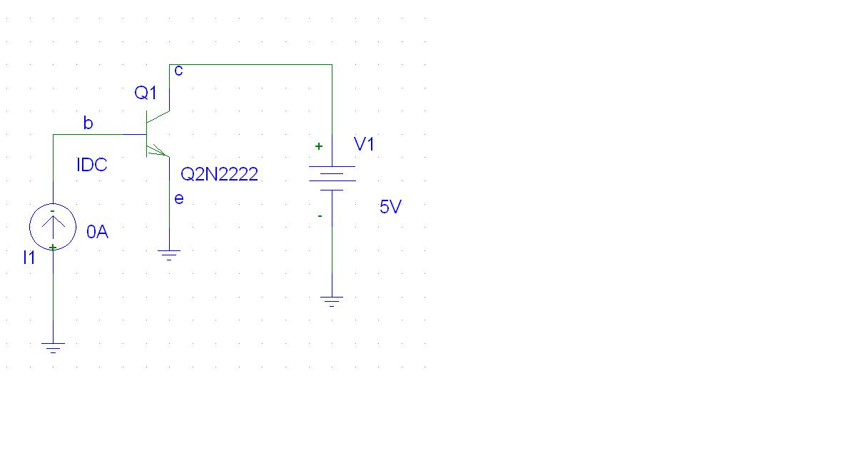

    Witam, zaczynam bawić się w PSpice i mam problem, zrobiłem układ:
    PSpice - problem z symulacją charakterystyki wyjściowej?

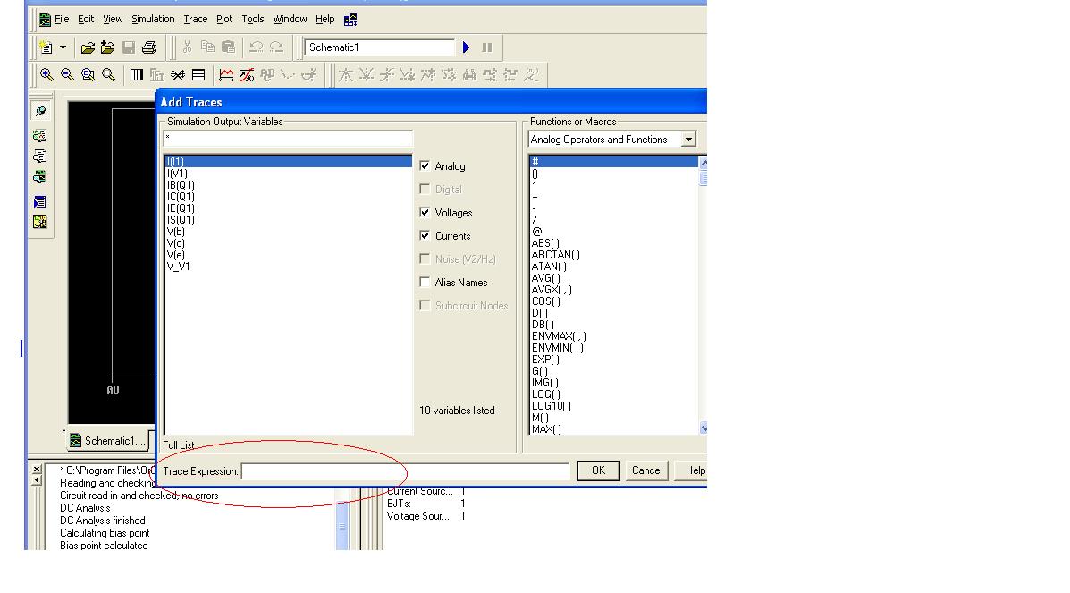

    ustawiłem paramerty analizy, ale nie wiem co wpisać w okienku "Trace Expression"

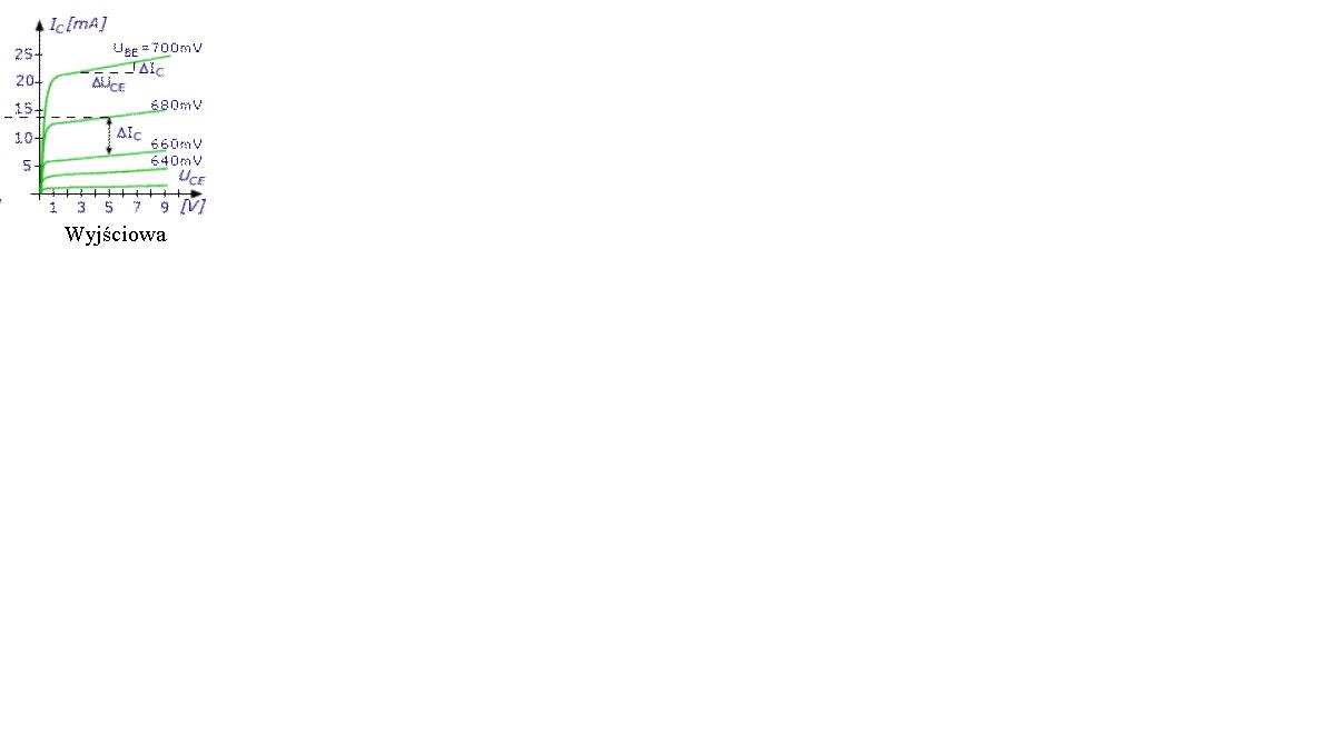

    by wyszły mi takie ładne charakterystyki?

    Załączam mój schemat, może ktoś mi napisze dokładniej jak uzyskać tą charakterystykę?

    Jak dobrze ustawiłeś analizę DC to wystarczy wstawić na schemacie marker prądu kolektora.
    PS. Wystarczy włączyć DC sweep ---->Nested sweep i zaznaczasz "fistaszkiem" Enable Nasted sweep i już pięknie dział
