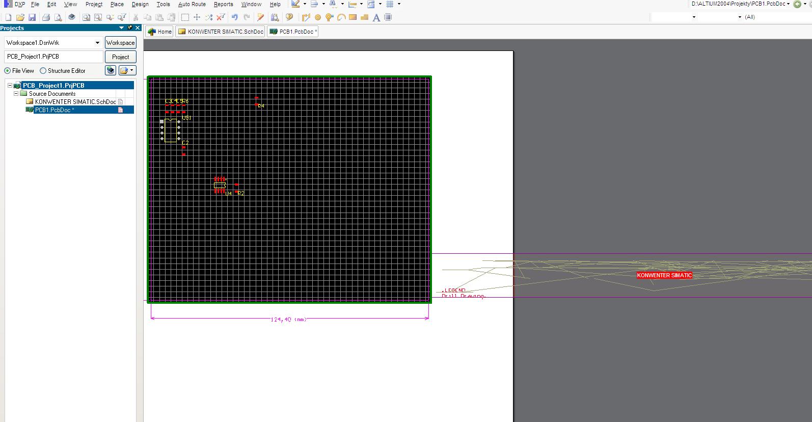

    Próbuje zrobić płytkę z schematu.Płytka ma być dwu strona.Po wczytaniu wszystkich elementów próbuję wykorzystać funkcje auto rozmieszczenia niestety część elementów jest rozstawiona na PCB a część znika.Gdzie jest mój błąd czy są jakieś dodatkowe reguły auto rozmieszczenia (Auto Placer)

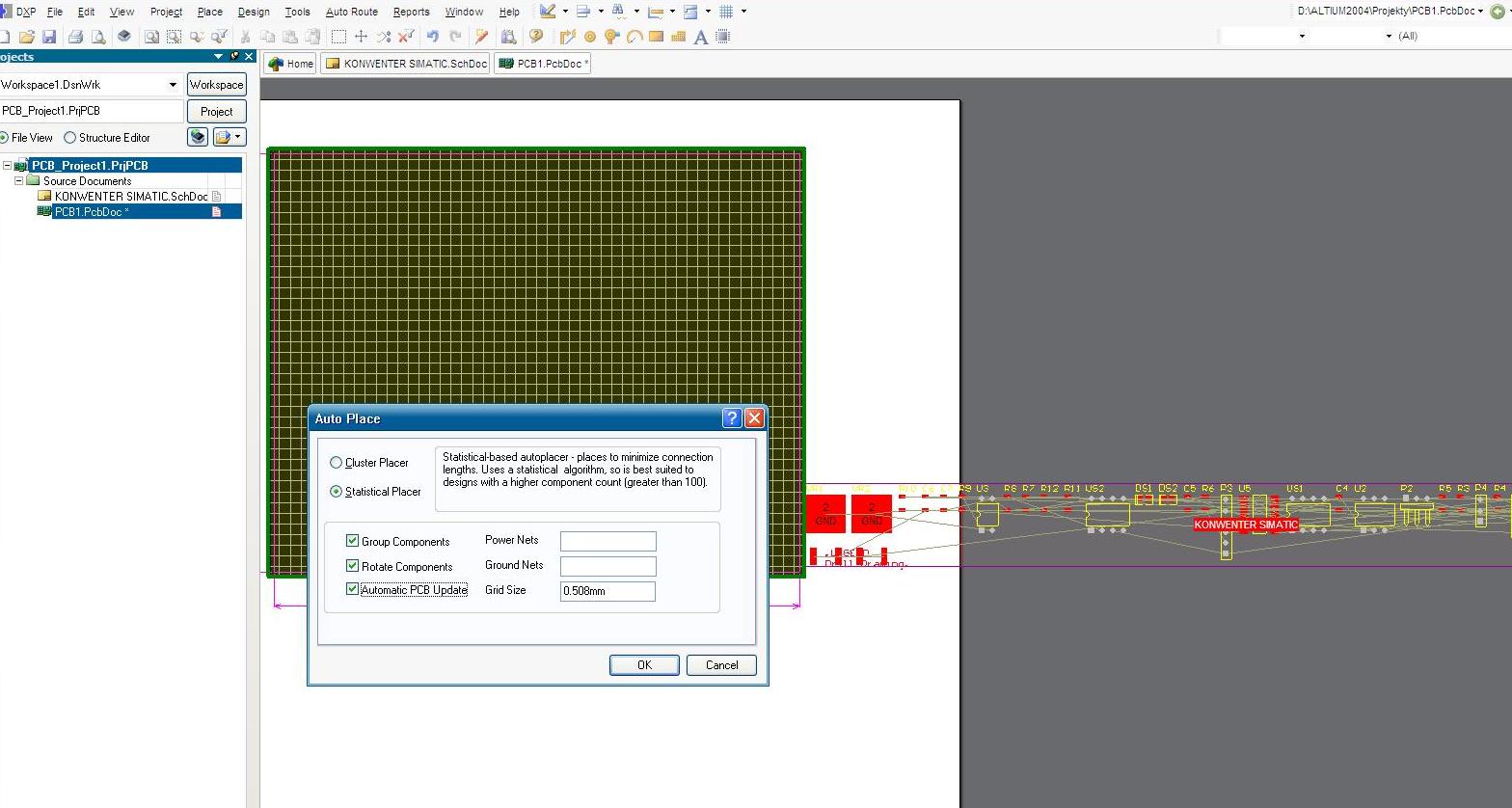

    Czy wszystkie elementy ze schematu mają przypisane obudowy? Pozatym autoplacer to niezbyt dobre narzędzie - rozrzuca elementy jak popadnie. Sprawdź czy masz przypisane i czy zgodnie z nazwami w bibliotekach obudowy do elementów.

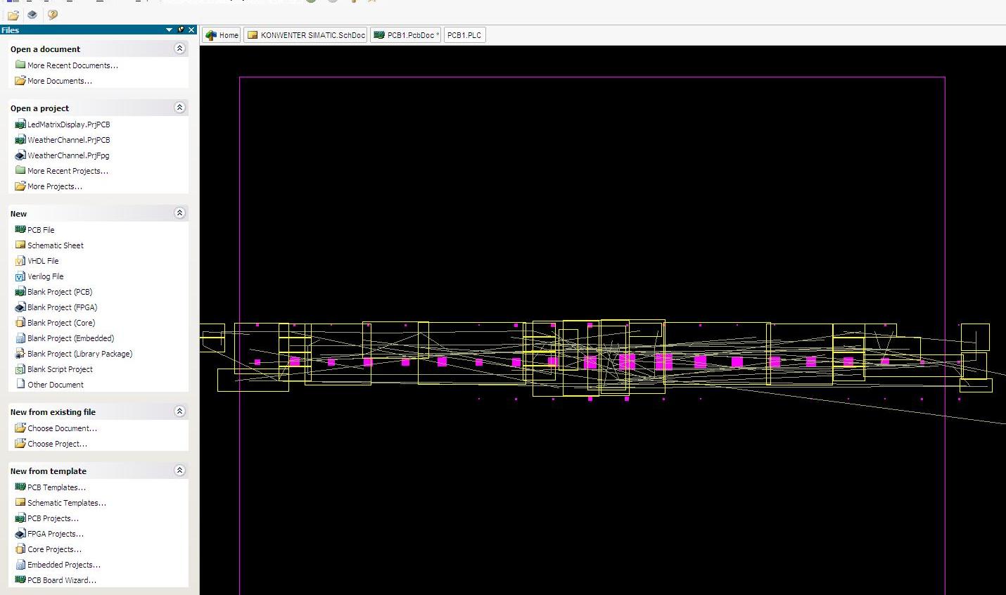

    Wszystkie elementy mają przypisane obudowy i wszystkie pokazały się(pierwsze zdjęcie) dopiero po wykonaniu auto rozmieszczenia znikają(ostatnie zdjęcie)

    Sam miałem ten problem wczoraj, tylko u mnie Auto Placer wyrzucił elementy daaaaaaleko poza obrys płytki, i trzeba było je przeciągać bliżej. Zostaje chyba tylko ręczne rozstawianie elementów.

    Nie ma sensu uzywania autoplacera. Zaczynasz rozmieszczanie od wazny kluczowych elementow jak gniazda, zlacza, potencjometry, diody, procesor, a potem reszte ustawiasz odpowiednio tak by wszystko bylo mozliwie najblizej. Nawet jak masz ponad 200-300 elementow na plytce bez problemu bez AP poradzisz sobie.

    Używałem tej funkcji ale jeśli nie poda się szczegółowych danych to działa kiepsko, jeśli ci coś znikło to w widoku na pasku w przewijanym okienku trzeba zaznaczyć view - » all
    i wtedy wszystko się wyświetli, a jeżeli wiesz jaka jest nazwa komponentu to dokładnie obok paska z widokiem warstw jest pasek na którym wybierasz nazwę komponentu i pokazuje ci się on.
    Czyści się zaznaczenie kombinacja klawiszy ctrl + shift + C.
