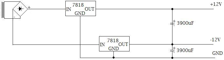

    Mam zamiar złożyć zestaw J-45.
    Myślałem nad zasilaczem i stworzyłem schemat :
    Zasilacz symetryczny do Jabel J-45 – dobór kondensatorów i stabilizacja masy
    Chodzi mi o uzyskanie napięcia symetrycznego z niesymetrycznego.
    I teraz moje pytania.
    Czy kondensatory nie są za małe ?
    Czy nie potrzeba jeszcze kondensatorów przed stabilizatorami (oczywiście mniejszych) ?
    Czy nie będzie "pływającej masy" ?

    Zasilacz stabilizowany do wzmacniacza?? Tam się nie stosuje stabilizacji
    Jak ma działać stabilizator LMxxxx skoro nie jest podłączony do masy nawet?
    Nie słyszałem nawet o tym żeby ktoś zrobił zasilacz symetryczny z niesymetrycznego... lepiej zrobić wzmacniacz zasilany napięciem niesymetrycznym (wystarczy zmienić odpowiednio płytki i elementy na nich,choć lepiej zrobić nowe płytki) albo zrobić zasilacz stosując transformator gdzie na wyjściu będzie np. 2x12V
    Pominę fakt że zasilacz 2x18V jest w ofercie firmy,która zrobiła kit do tego wzmacniacza...wystarczy poszukać pod nazwą J-55

    W takim układzie to diabli mogą wziąć stabilizatory.
    Kolejna rzecz - po kiego chcesz stabilizować napięcie? Jakim cudem wyszło ci, że stabilizator 7818 da 12V, skoro jest zbudowany jako 18V? Nic, kompletnie nic nie wiadomo o tym twoim zasilaczu, zwłaszcza co to za transformator tam jest. Na twoim schemacie rzeczywiście brak kondensatorów filtrujących, bez tego stabilizatory nie mogą zawsze poprawnie działać. A sam wzmacniacz? Miłej lektury: http://www.elenota.pl/d.php?pid=116349&pdf=1460
    Patrz figura 12.

    Czyli stabilizacje sobie darować ?
    J-45 wymaga +-18V.
    Na transformatorze jest oznaczenie SEC-9934.
    Tyle o nim wiem.
    A co do kondensatorów filtrujących, to dać 2 duże czy 2 mniejsze i 2 duże ?

    Dokumentacje pewnie widziałeś http://www.nikomp.com.pl/opisy/ZEWJ0/ZEWJ0450.htm ale też jest tam w miarę sensowny link na dole a karta jaką podałem zawiera dane układu od samego wytwórcy więc można sobie poczytać. O tym trafie co masz nic nie idzie znaleźć więc chociaż zmierz napięcie jakie daje i podaj jaką moc ma to trafo, dobrze by było ok 80VA. Od biedy można zrobić podwajacz napięcia, żeby uzyskać napięcie symetryczne. Kondensatory filtrujące daj ok 4700µF/35V (dwie sztuki).

    Jeśli zaczynasz od podstaw to kup sobie zasilacz Jabel'a który Ci podałem,zmontuj go i kup trafo o jakim piszą w instrukcji od tego zasilacza...tak będzie najprościej,i jeśli tylko dobrze zlutujesz to będzie działać
