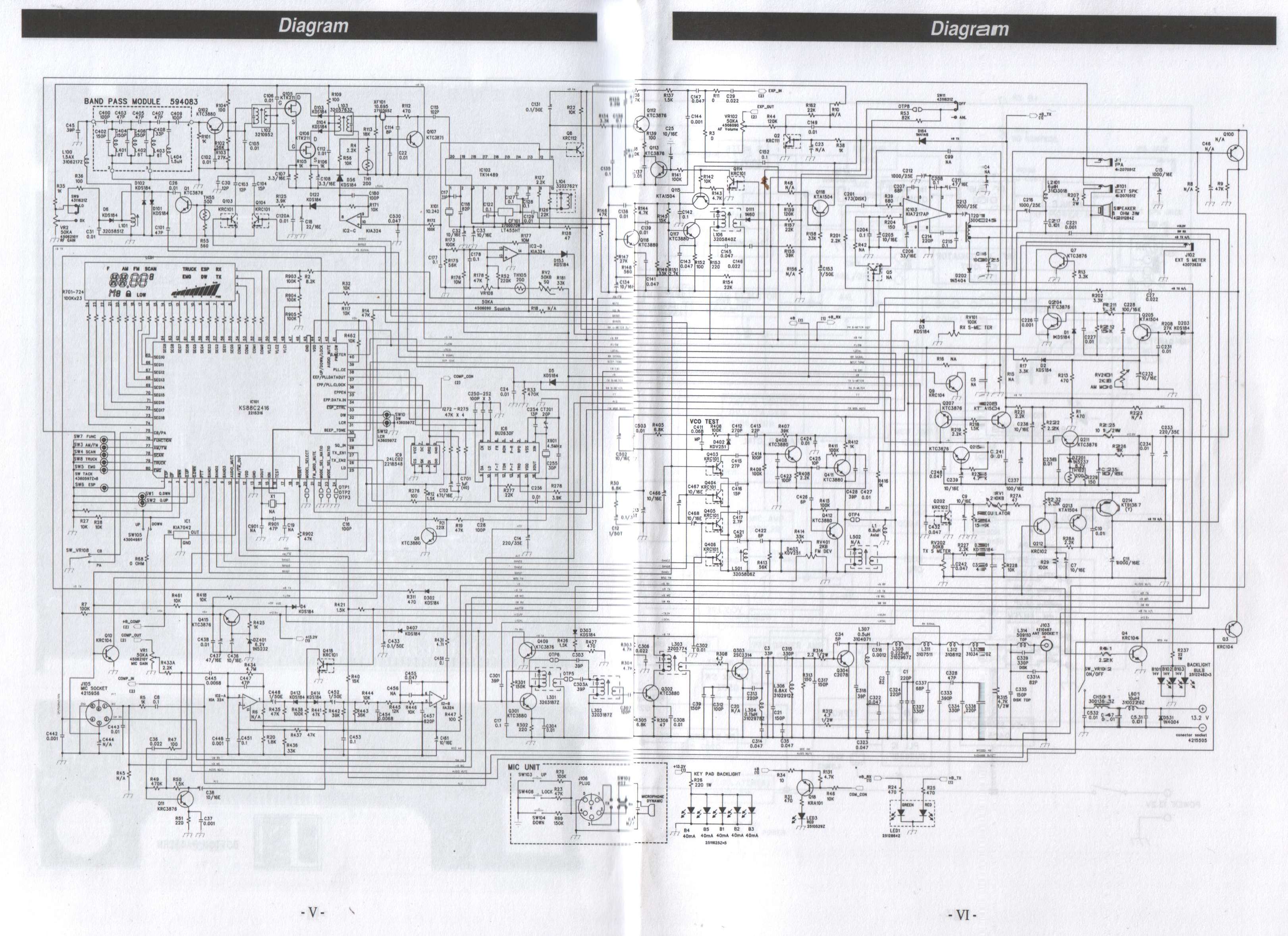

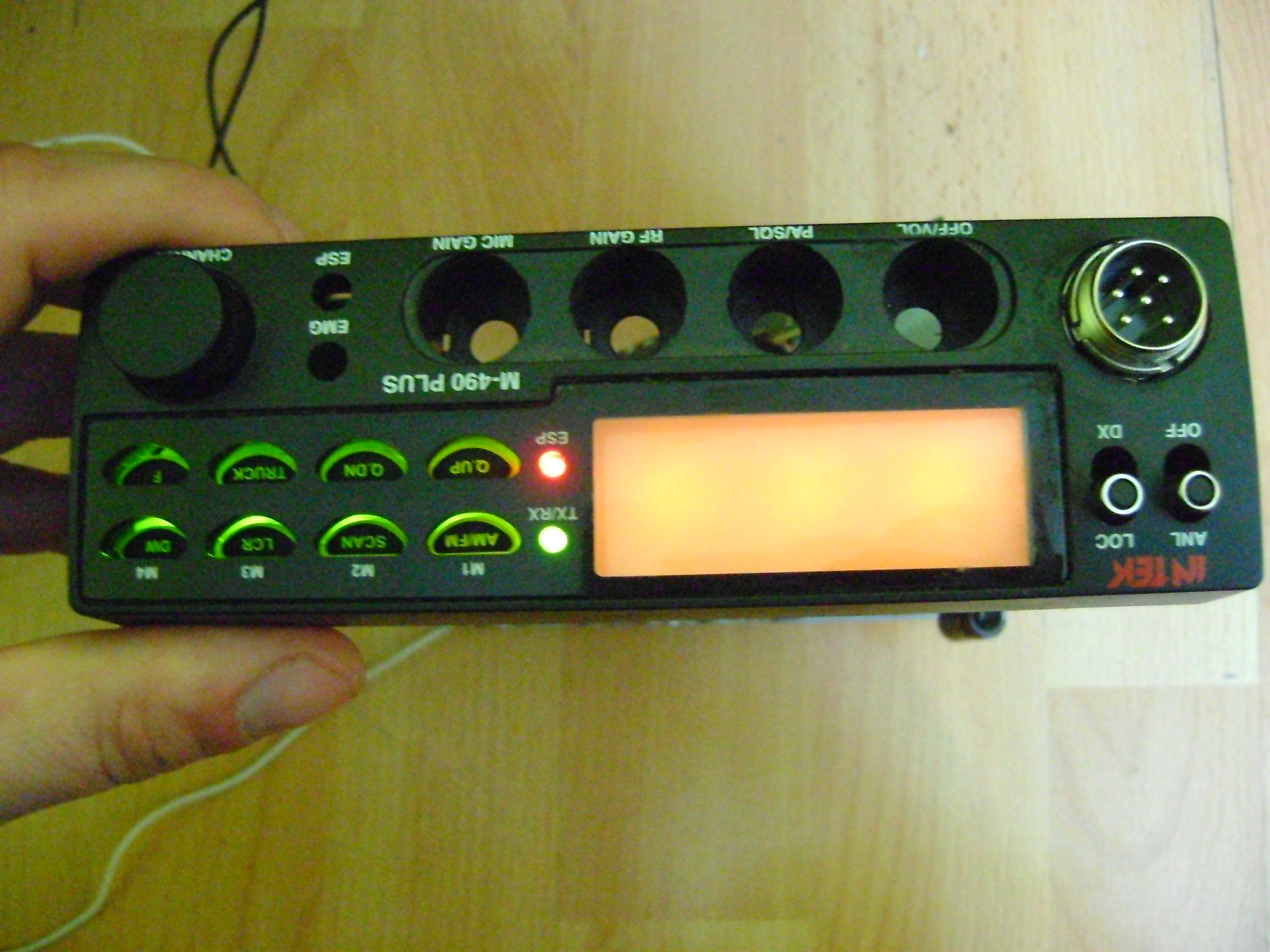

    Posiadam radyjko Intek M-490 radio martwe po nieprawidłowym podłączeniu w samochodzie , na wyświetlaczu choinka od czego zacząć, może ma ktoś schemacik do tego radyjka?

    Bardzo proszę schemat do INTEK M-490 PLUS.
    Bardzo słaby skan.

    Proponuje zacząć od stabilizatora 5V

    krawiec77 nie wiem czy rozwiązałeś ten problem??, ja mam taki sam radio tylko się podświetla. Znalazłem upalonego tranzystora q415 po wymianie radio ruszyło LCD i klawiatura działa tylko w głośniku cisza. Ma ktoś jakieś rady co dalej?

    Sprawdź ic 103 nóżka 10 połowa napięcia zasilania. Jeżeli jest inaczej wymiana

    michał 76 Trafiłeś "dziurawy" był Kia7217AP po wlutowaniu nowego w głośniku słychać cykliczne stukanie. Gdy podłączyłem głosnik bezpośrednio pod 10n KIA, przez elektrolita było słychać czyste syczenie.

    Powymieniaj elektrolity za scalakiem i sprawdź czy jest odbiór
