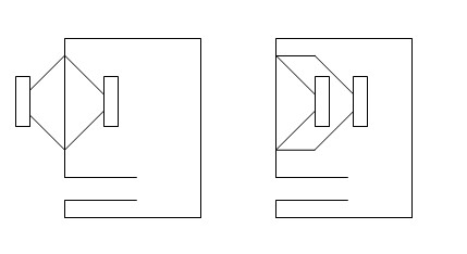

    wiem, wiem, lubię kombinować, ale co myślicie o konstrukcji isobaric? Wtedy chyba obudowa 17,5 litra była by wystarczająca dla dwóch głośników 16 cm :D Zobaczcie rysunek i powiedzcie mi czy dobrze rozumuje tą konstrukcję.
    Jakie głośniki 2x16 cm? STX vs TVM do domu i samochodu
    Oczywiście głośniki podłączone w przeciwfazie. Bo jak symuluje w WinISD to zaznaczam 2 głośniki w Isobaric i przy objętości 18 litrów pokazuje mi bardzo ładny wykres, tylko nie wiem jak mam rozumieć te dane.

    To co narysowałeś, to obudowa pasmowo przepustowa szóstego rzędu, z głośnikami w układzie izobarycznym.
    Jeżeli ma to być obudowa typu bas refleks to powinna ona wyglądać mniej więcej tak:
    W pierwszym przykładzie głośniki podłączone w przeciw fazie, a w drugim w fazie zgodnej.

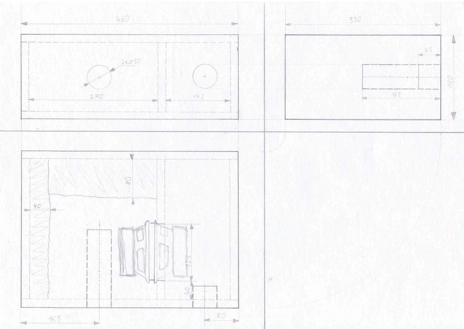

    A ten mój rysunek jest nie poprawny? Czy można w nim jakieś korekty wprowadzić, np usunąć jeden br?
    tak, jest poprawny. ale w praktyce jedna komora bedzie duzo mniejsza
    takiej konstrukcji jest wlasnie SUB-SAT 1.1 oraz ACTIV 200 (i pokrewne) produkcji tonsila
    usuniecie jednego tunelu spowoduje ze bedzie to konstrukcja pasmowo-przepustowa 4-tego rzedu
    schemat budowy subwoofera z zestawu
    TONSIL SUB-SAT 1.1
    jak widac robiony bardzo dawno temu bo jeszcze w olowku :P
    no i wtedy nie umialem zmierzyc cewek wiec schemat zwrotnicy nie jest kompletny
