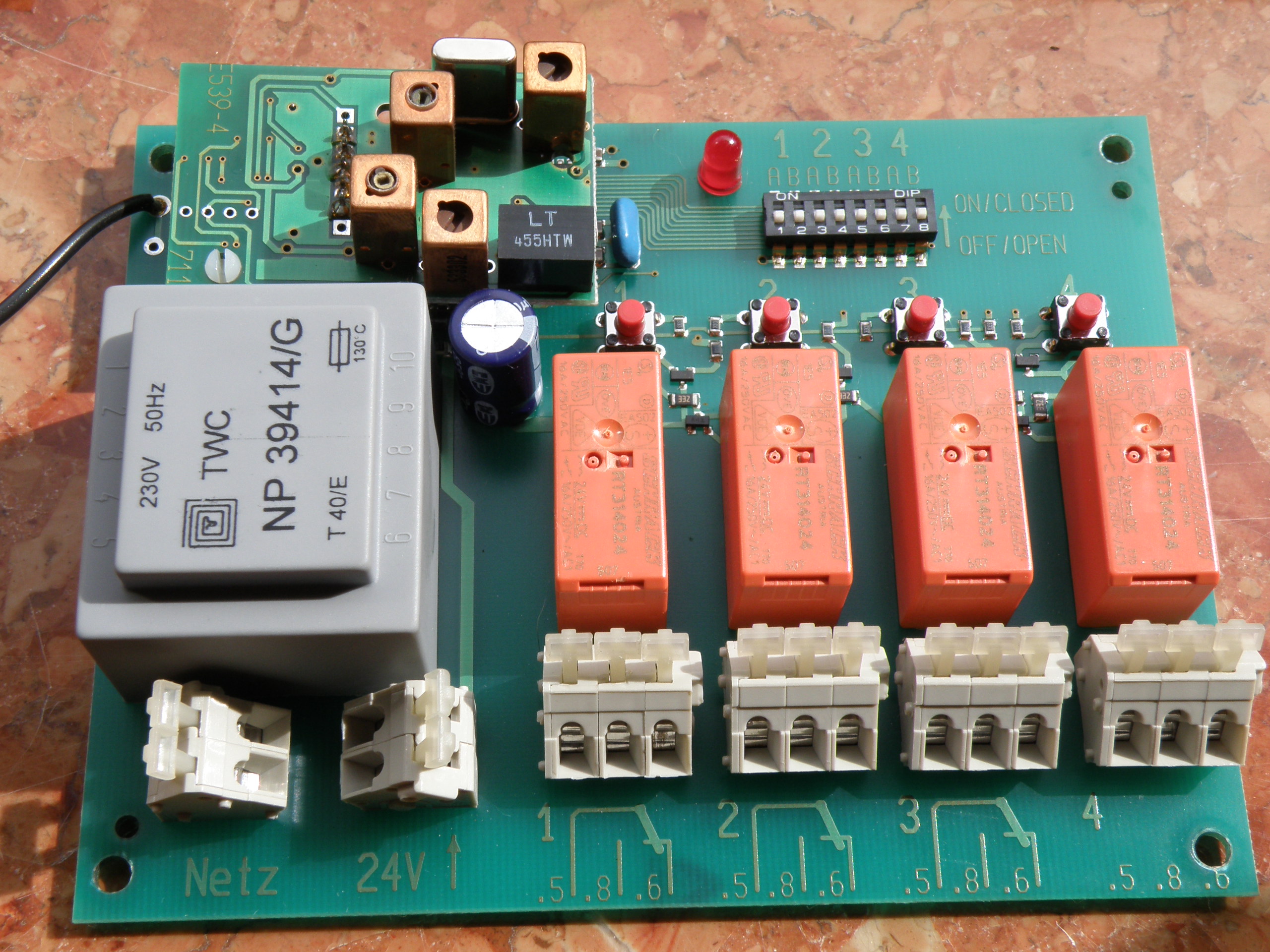

    Mam problem ze znalezieniem odpowiedniego pilota do automatu do bramy. Sterowanie jest firmy BFT i ręcznie wszystko działa, tzn. założyłem przycisk w miejsce styków przekaźnika odbiornika radiowego i brama po naciśnięciu otwiera się prawidłowo. Po otwarciu naciśnięcie przycisku powoduje start zamykania. Jeśli w trakcie zamykania lub otwierania nacisnę przycisk to brama zatrzymuje się.
    Problemem jest brak pilota do odbiornika radiowego. Poniżej przedstawiam fotografię płytki PCB odbiornika. Na płytce widoczna jest mała płytka radiowa, wybierak 8x on/off, zaciski zasilania 230 i 24V AC oraz zaciski do podłączenia przewodów z 4 przekaźników wykonawczych. W bramie wykorzystywany był tylko 1 rozkaz czyli jeden kanał dla przekaźnika. Całość zamknięta w małej skrzynce plastikowej z logo HORMANN. Niestety pytając się w firmach zajmujących się bramami nikt nie był w stanie odpowiedzieć mi na pytanie jaki pilot należałoby zastosować?
    Proszę o pomoc!!!!
    P.S. przesłałem zdjęcie w dużej rozdzielczości aby dobrze przyjrzeć się płytce.

    Daj sobie spokój z tym pilotem, jakiś mało znany odbiornik widzę na zdjęciu.
    Zastosuj całą drogę radiową innego producenta, będzie prościej o kto wie czy i nie taniej. Zapytaj specjalistów http://www.masksystem.pl/
    Powodzenia.

    jasiekkj napisał: " Daj sobie spokój z tym pilotem..."
    Witam, oczywiście zgadzam się z Tobą aby dać sobie spokój z szukaniem. Zastosowanie nowego toru radiowego rozwiąże problem, lecz wysłąłem to zapytanie w takim celu że być może ktoś z odwiedzających ten temat na forum spotkał się z podobnym problemem i rozpozna płytkę.
    Wszysko jednak wygląda na to, że zakupię nowy zestaw pilotów z odbiornikiem i sprawa będzie zamknięta.
    Dzięki za post. Pozdrawiam
