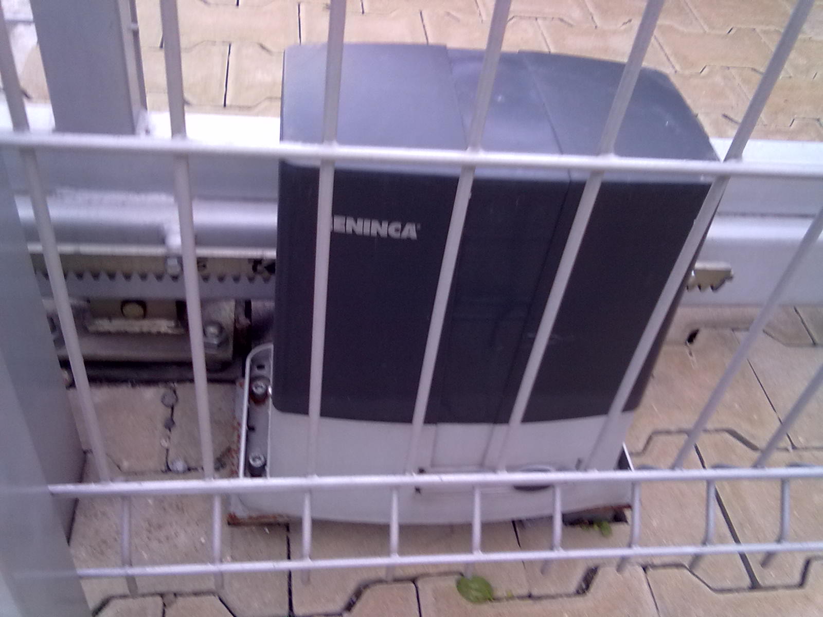

    A może ktoś wie jaki pilot dokupić do pokazanego na obrazku - właściciel zgubił drugiego pilota i chciałby dokupić (dorobić).
    Jak zaprogramować nowy pilot do bramy na podstawie oryginalnego?

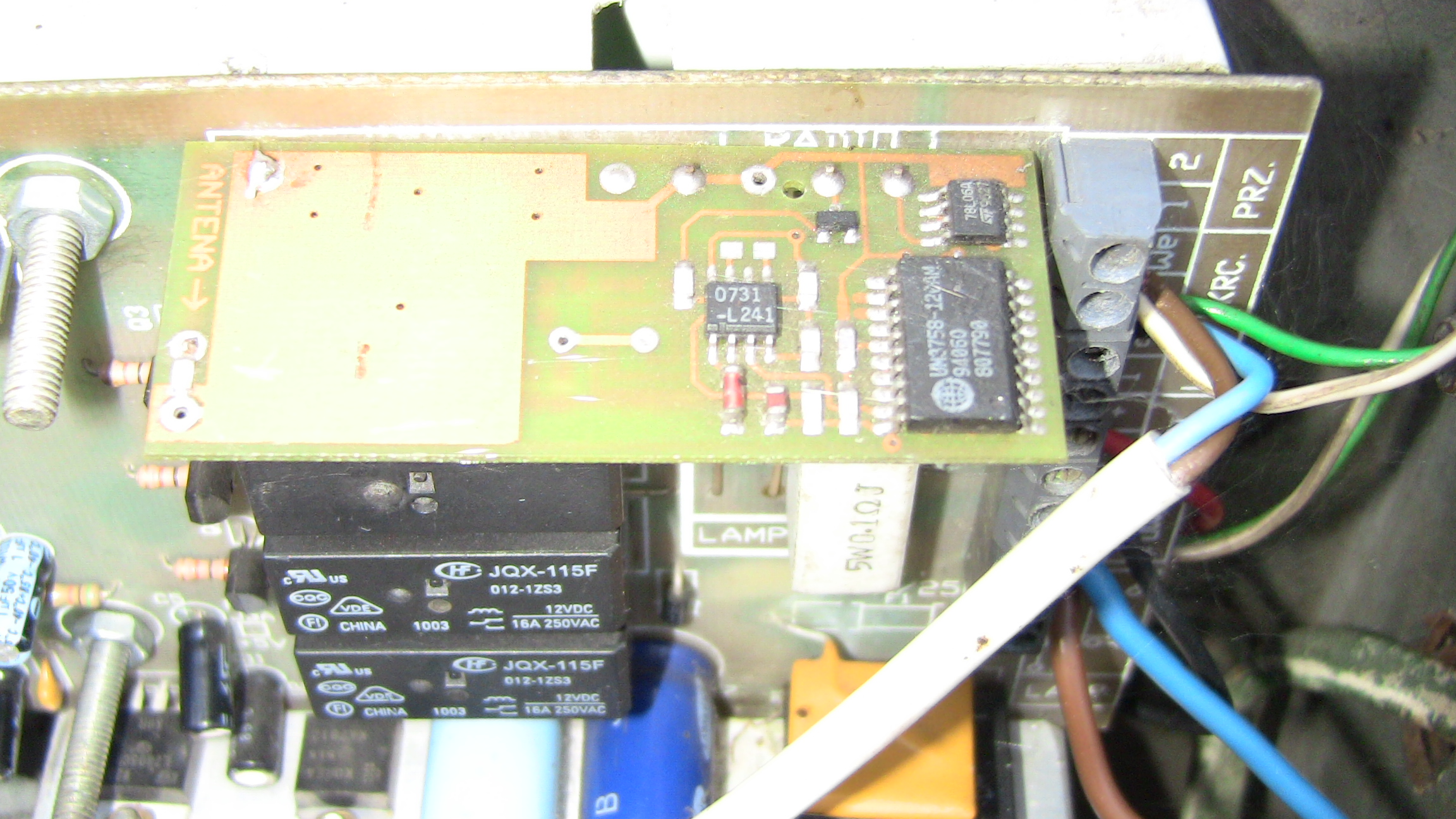

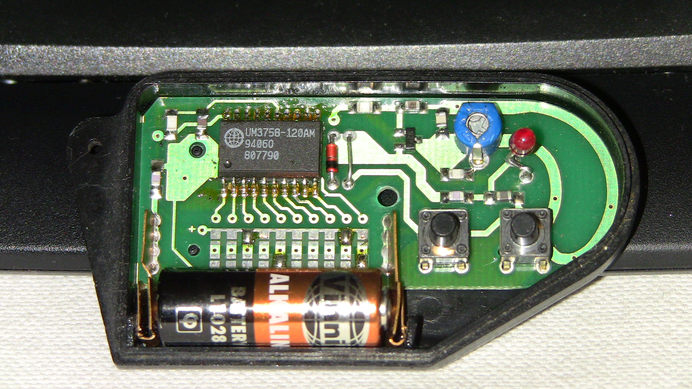

    Typ automatu jest niejawny. Załączam zdjęcia płytki sterującej i "radia", ale nie ma żadnego typu. Firma podana na metce "nie przyznaje się" do tego automatu - proponuje nowy. Scalak na odbiorniku jest taki sam jak na nadajniku UM3758-120AM. Czy można do tego podpiąć jakiegoś nowego pilota?
    Jak zaprogramować nowy pilot do bramy na podstawie oryginalnego? Jak zaprogramować nowy pilot do bramy na podstawie oryginalnego?

    Raczej wygląda to na kod stały i mam dwa typy: albo Beninca LO.T2WMS albo PIC-310 samouczący. Patrząc po zdjęciach prawdopodobnie jest to napęd bramy przesuwnej zintegrowany z bramą produkcji Wiśniowski ale bardzo stary z początku lat 90.

    Trafo na 24V zewnętrzne, oczywiście.
    Brama Wiśniowski.

    Identyczny problem rozwiązałem wywalając oryginalny moduł radiowy zastępując go nowym (SR-6-2a firmy CORADO),koszt 50zł. w tym dwa piloty.

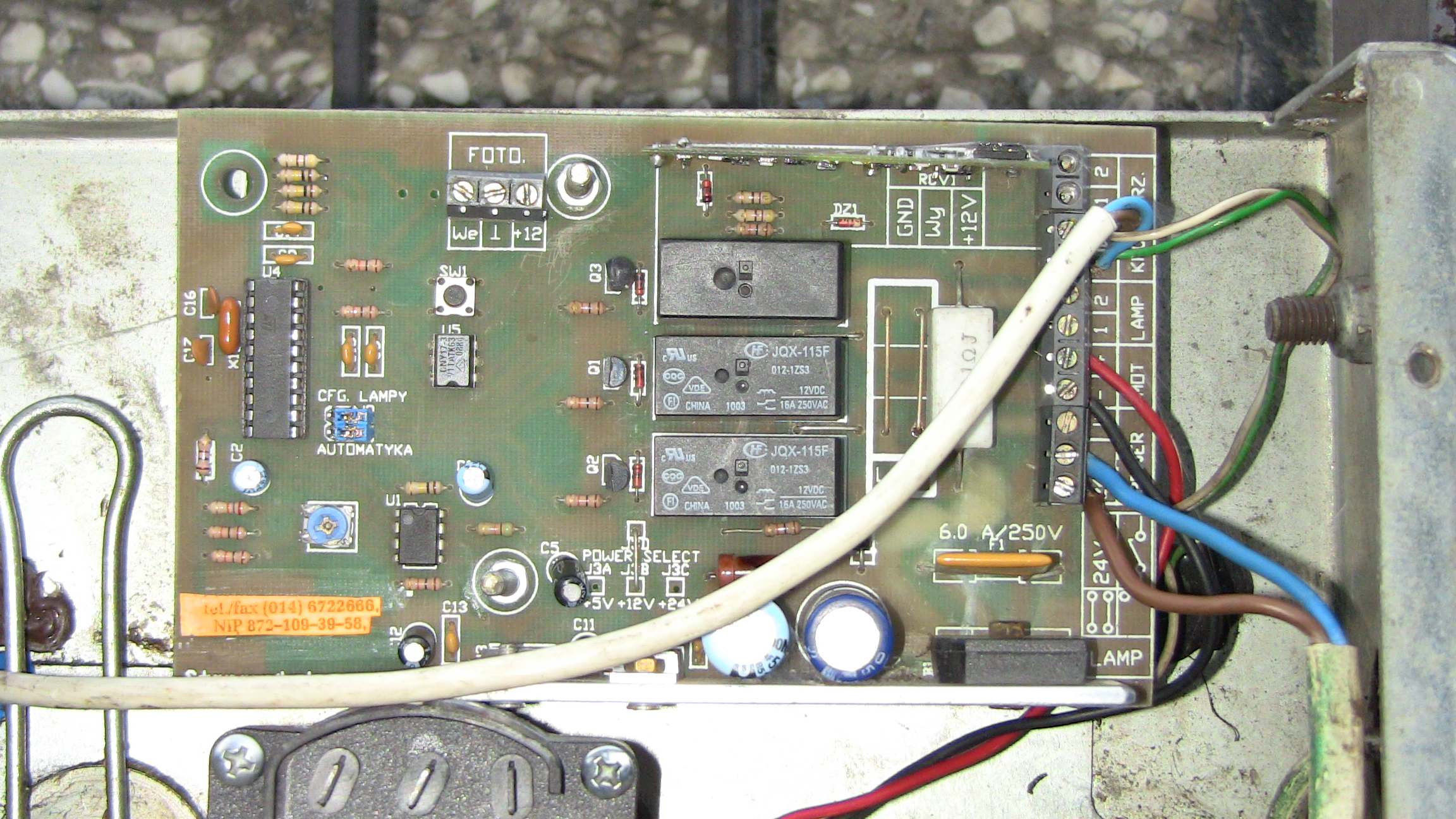

    Otóż mam pliota do bramy Beninca LO.T2WMR i silnik/sterownik również jest tej firmy, jednak jaki dokładnie model nie wiem ponieważ osłona nie dość, że jest poskręcana to jeszcze zamknięta zamkiem :| Pytanie czy się da i ew jak dorobić drugiego pilota? :)
    sterownik:

    Zdjąć obudowę i zaprogramować, jeśli nie masz instrukcji, podaj model centrali.

    Pilota Beninca nie wczytasz do odbiornika NICE. jeśli centralka ma wbudowane radio (przydałby się model) to można wczytać pilot bezpośrednio w centralę (pomijając odbiornik), a w odbiornik wczytasz TYLKO Nice Smilo lub zamiennik.
