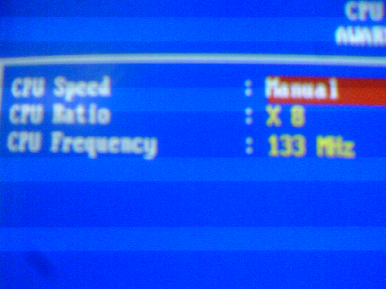

    Chciałbym podkręcić proceor w starym kompyterze, już podkręciłem ale wyświetla tylko 467 Mhz a w biosie mam ustawione na 8x133 co mam zrobic żeby go jeszcze podkręcić?

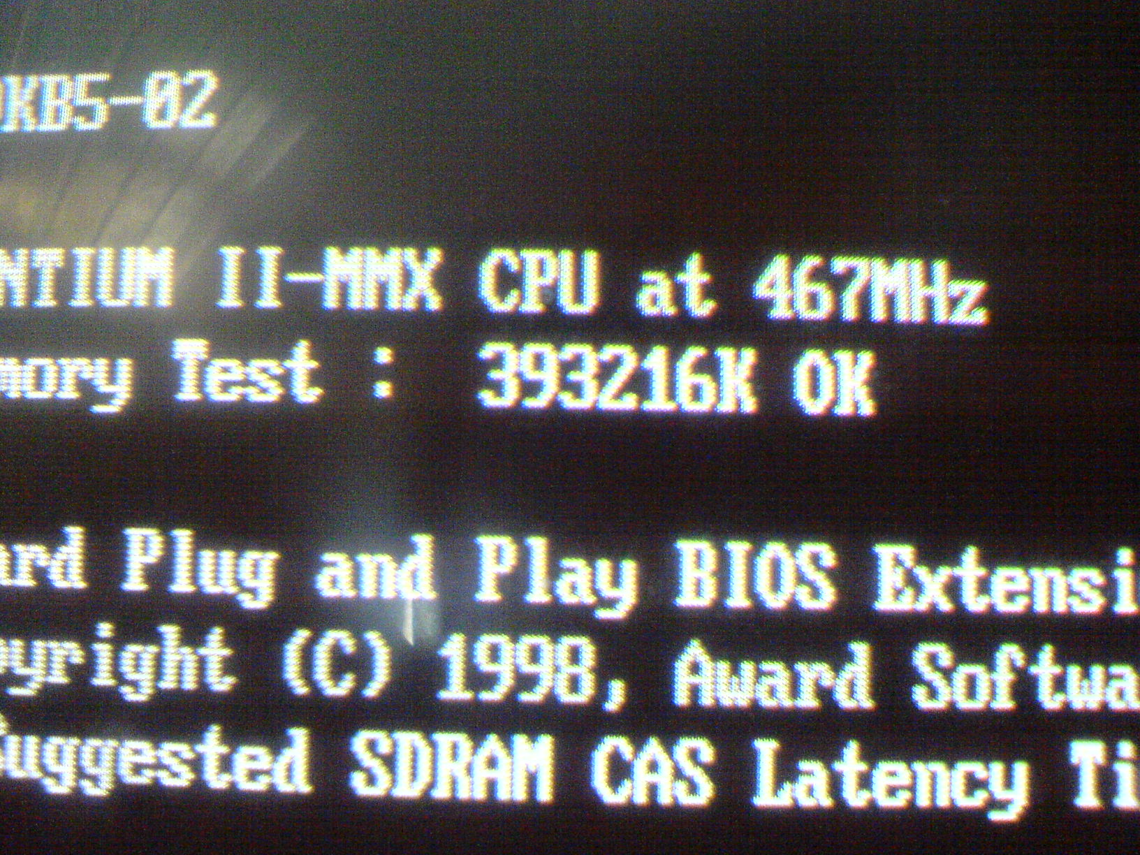

    Tak, to jest na 100% pentium II tak pisze na procku i gdy sie komputer włącza.
    Zdaje sie, że na początku miał około 266 Mhz , teraz po podkręceniu ma te 467 Mhz i sie prawie nie grzeje.

    A jeśli dam manualne podkrcanie to mogę zmieniać mnożnik i częstotliwość, aktualnie mam na 8x133 Mhz.

    Skoro tak się upierasz, to poczytaj najpierw o podstawach podkręcania i zapoznaj się ze specyfikacją swojej płyty bo te Twoje 8x133 = 1064Mhz !!
    P.S. FSB dla PII 266 jest 66MHz

    Z tego, co widać, to masz P2 233, który jest już przetaktowany o 100%!!! Mnożnik w tym modelu (3,5*66) jest zablokowany i nic z nim nie zrobisz. Kręcić można jedynie FSB.

    Czytaj to co Ci napisałem! MNOŻNIK JEST ZABLOKOWANY!!! Bez względu na to, jaką wartość ustawisz w BIOS-ie zawsze będzie 3,5! Teraz pomnóż 3,5 x 133 i wszystko będzie jasne.

    Tak. Właśnie teraz mam zainstalowanego windowsa xp i gdy wejdę na parę stron na raz i włączę jakiś program do tego to mi mignie taki niebieski ekran z jakimiś napisami i się zresetuje komp. W czym jest problem?

    Zjedz z taktowaniem 3.5x100. albo podbij mu napiecie, ale watpliwe by twoja plyta miala takie mozliwosci w biosie.

    Zeszłem do 392 Mhz i na razie się nic nie resetuje.
