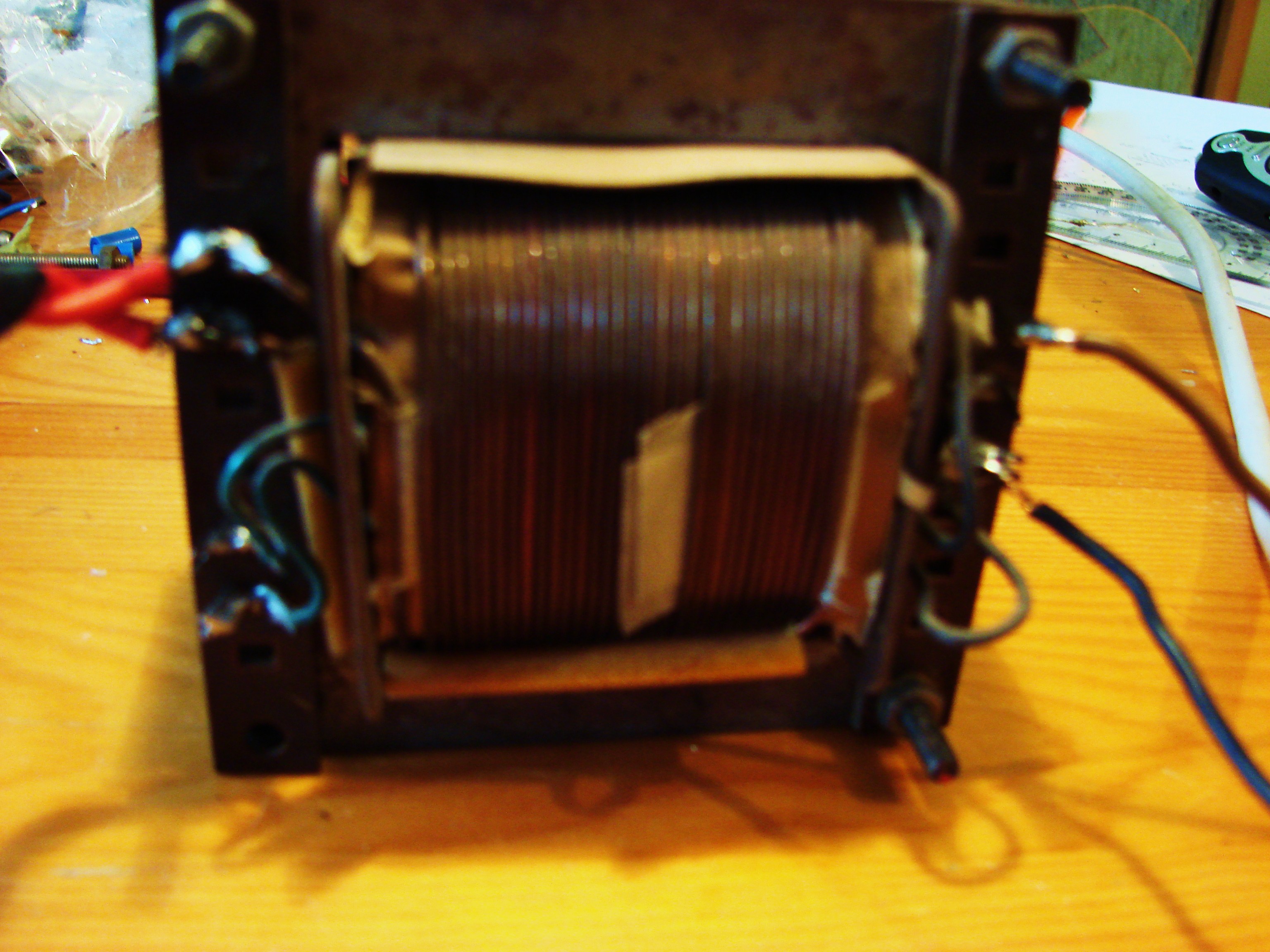

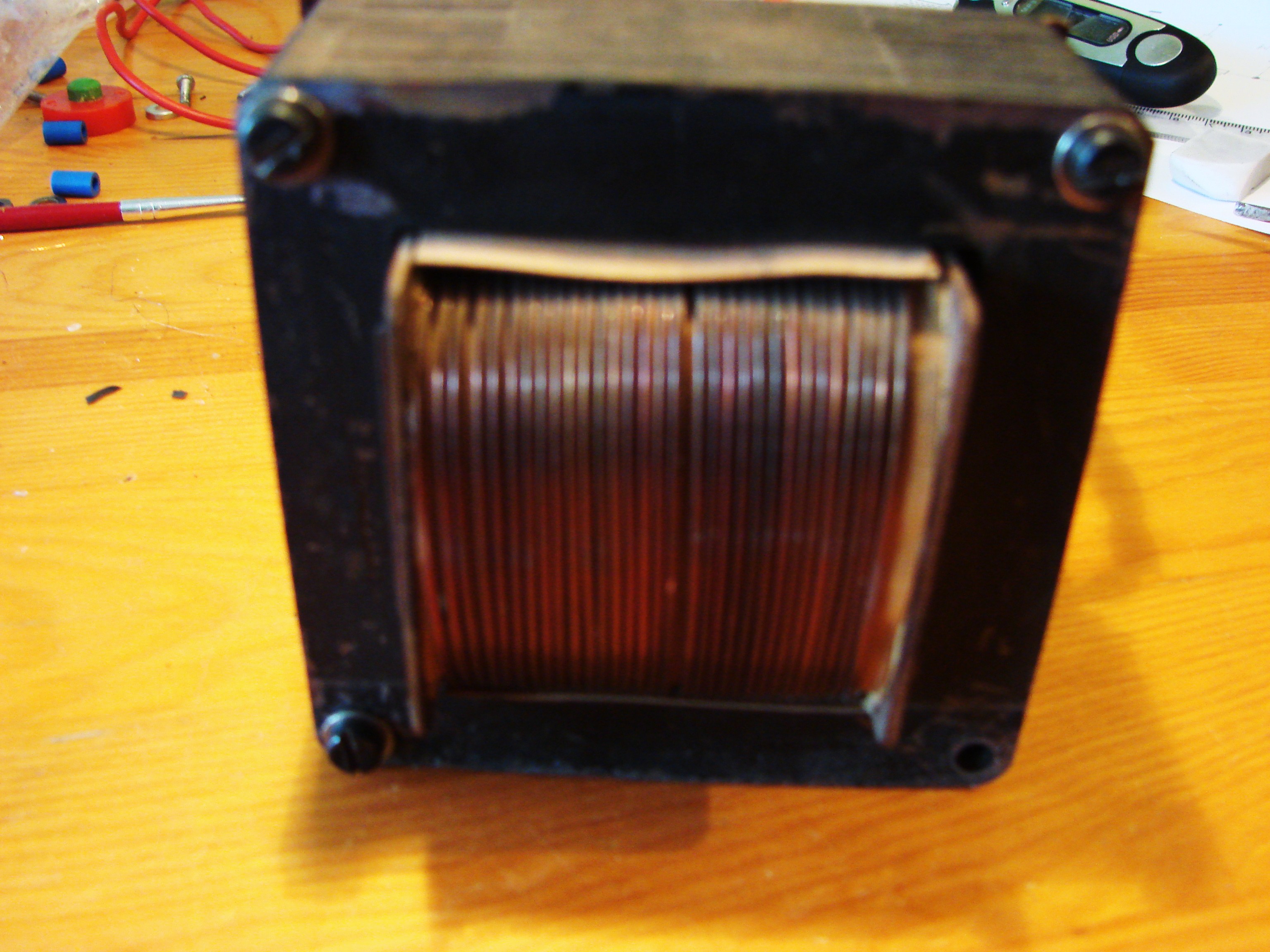

    Cześć. Wczoraj odpaliłem w mojej MV-ce samo żarzenie. Chciałem sprawdzić czy wszystko jest ok.( wzmacniacz jest rozebrany) Dość mocno się zdziwiłem, dlatego że lampy momentalnie zareagowały, dosłownie od momentu włożenia wtyczki do sieci, niecałe 2 sekundy! Pomyślałem, że musi być coś nie tak z transformatorem. Dzisiaj podłączyłem miernik pod uzwojenie od żarzenia. Niestety nie zdążyłem odczytać, co miernik wskazał, bo w miejscu przylutowania końcówek od miernika, zaczęła się topić cyna i wypływać kalafonia. I teraz najgorsze podczas pomiary drugiego uzwojenia, miernik wskazał około 280V trochę się wahało, do czasu, kiedy z transformatora wystrzeliła iskra. Odłączyłem zasilanie, poczym podłączyłem je jeszcze raz i teraz miernik wskazuje 350V lub trochę więcej. Sprawdziłem jeszcze, jaki bezpiecznik jest zamontowany, i nie mogłem uwierzyć w to, co zobaczyłem. 8A, gdzie w MV3 powinno być około 0,4A( ja tego tam nie montowałem, z takim bezpiecznikiem go dostałem, a nie sprawdzałem, co tam jest, bo wzmacniacz działał. Jeszcze jedno, co przykuło moją uwagę. W uzwojeniu jest wsadzony taki jakby kawałem plastiku(widać na zdjęciach) Podejrzewam, że ten transformator, to powinien wylądować w koszu, co wy o tym sądzicie?
    Aha jeszcze jedna bardzo istotna uwaga. Zmierzyłem napięcie w sieci, wynik zaskakujący, napięcie od 260 w porywach do 280V!( miernik jest sprawny). W Piecu do gitary(Carvin Nomad, transformator się dość mocno grzeje, więc ma to duży wpływ na prace transformatora.

    Jeśli masz naprawdę 280V w sieci, to na żarzenie poszło około 8V, więc nie dziw się że lampy nagrzały się szybciej niż powinny. Nie podłączyłeś pod uzwojenie żarzenia czasem amperomierza, że aż cyna zaczęła się topić?

    Witam, napięcie w sieci masz za wysokie, zgłoś to do ZE bo zniszczysz sobie inne urządzenia w domu. Co do transformatora to wygląda na to że był przezwajany a przegrzane pojedyńcze zwoje(i ten plastik) wskazują na to ze ma zwarcia międzyzwojowe i kosz jak kosz ale do przezwojenia na pewno się kwalifikuje (zwłaszcza że jak piszesz ze środka wystrzeliła iskra). Zwarcia w uzwojeniu pierwotnym mogą skutkować przepaleniem żarników w lampach.

    Miernik był dobrze ustawiony :) Ten transformator ma docelowo na żarzenie 12V ( schemat ) więc na pewno nie miał 8 po aż takim podniesieniu napięcia sieciowego,
    pewnie złapał coś około 14-15V
    A więc czeka go kolejne przewijanie... Hmm a nie lepiej by było odkupić sprawny transformator? Może ktoś z forum ma, to bym sie pisał na odkupienie go :)

    aha, całe uzwojenie ma taki kolor jakby fioletowy, a przebarwieniami czerwonego( z resztą widać na zdjęciach)

    Moim zdaniem to nie jest fabryczne uzwojenie, poza tym iskrzenie z wewnątrz kwalifikuje go do przezwojenia.
